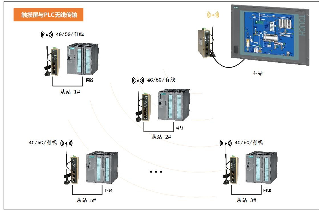

方案一:主站PLC与远程分布的一个或多个PLC从站之间的无线通讯
工业通信
支持西门子/三菱/欧姆龙/施耐德/台达/汇川等主流品牌的 PLC 之间的无线通信,针对三台以上 PLC 之间的的无线传输,通过物通博联网关以及设备接入快线组成一点(主机)对多点(从机)的无线 PLC 测控网络。

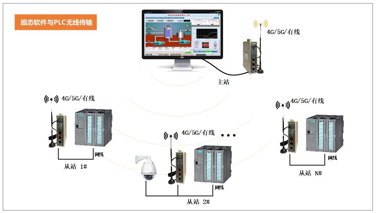

方案二:工控机组态软件与远程 PLC无线通讯
组态软件和 PLC 之间的无线通讯系统见下图:
工业通信
支持组态王、力控、MCGS 昆仑通态、WinCC 等主流组态软件与 PLC 之间的无线通信,中心计算机一般放置在控制室,而 PLC 安装在现场车间,通过物通博联网关与设备接入快线后,组态软件与 PLC 之间可实现无线稳定通信。

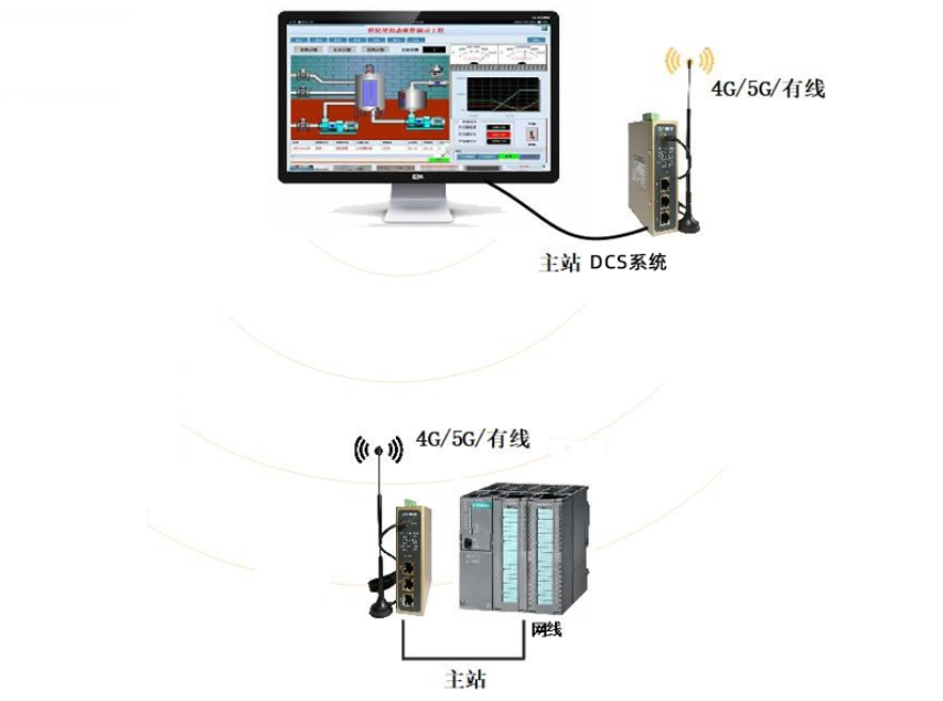

方案三:上位机DCS系统与远程 PLC无线通讯
DCS系统和PLC 之间的无线通讯系统见下图:
工业通信
支持 smart 700lE/smart 1000IE 触摸屏、威纶触摸屏、步科触摸屏、Autoface 触摸屏、MCGS 触摸屏等各类人机界面触摸屏与 PLC 之间无线通信。

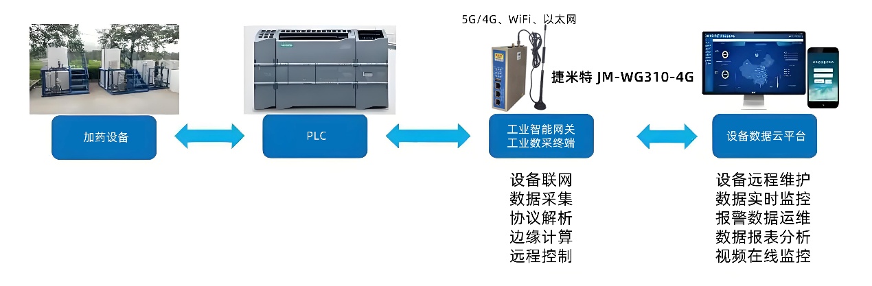

为彻底解决上述问题,项目决定将光纤通信替换为无线传输方案,核心需求为:实现 5km 跨距稳定通信、兼容两端 Modbus TCP 协议、保障数据实时性与可靠性、适应山区恶劣环境、降低长期运维成本。经多轮产品对比与测试,最终选用捷米特 JM-WG310-4G 工业级无线数传网关,搭建无线通信链路,完成设备通信改造。
工业通信
二、产品选型与方案设计
(一)核心设备:捷米特 JM-WG310-4G 无线数传网关
捷米特 JM-WG310-4G 是专为工业恶劣环境设计的 4G 无线数传网关,具备宽温运行、工业级防护、多协议兼容、稳定无线传输等核心优势,完美匹配本项目山区跨距通信需求,关键特性如下:
1. 工业级环境适配:采用金属外壳,具备防尘、防潮、防雷击能力,支持 - 20℃~+85℃宽温运行,可抵御山区极端温差、高湿度及复杂电磁干扰环境,确保长期稳定运行。
2. Modbus 协议无缝兼容:内嵌 Modbus TCP/IP 协议栈,支持 Modbus 主从模式,可直接与西门子 S7-200 PLC、DCS 系统的 Modbus TCP 接口对接,无需额外协议转换设备,简化系统架构。
3. 4G 全网通稳定传输:支持 4G 全网通(移动 / 联通 / 电信),具备强大的无线信号穿透与远距离传输能力,可稳定覆盖山区 5km 跨距,搭配信号增强天线,进一步提升信号强度与传输稳定性,满足工业数据实时传输需求。
4. 高可靠数据传输机制:支持数据加密传输(VPN/IPsec),防止数据泄露与篡改;具备掉线自动重连、数据断点续传功能,山区信号波动时可快速恢复链路,避免数据丢失,保障通信连续性。
5. 便捷部署与远程维护:体积小巧,支持导轨式或壁挂式安装,适配山区现场狭小安装空间;支持远程配置、远程升级与故障诊断,无需现场调试,大幅降低运维难度。

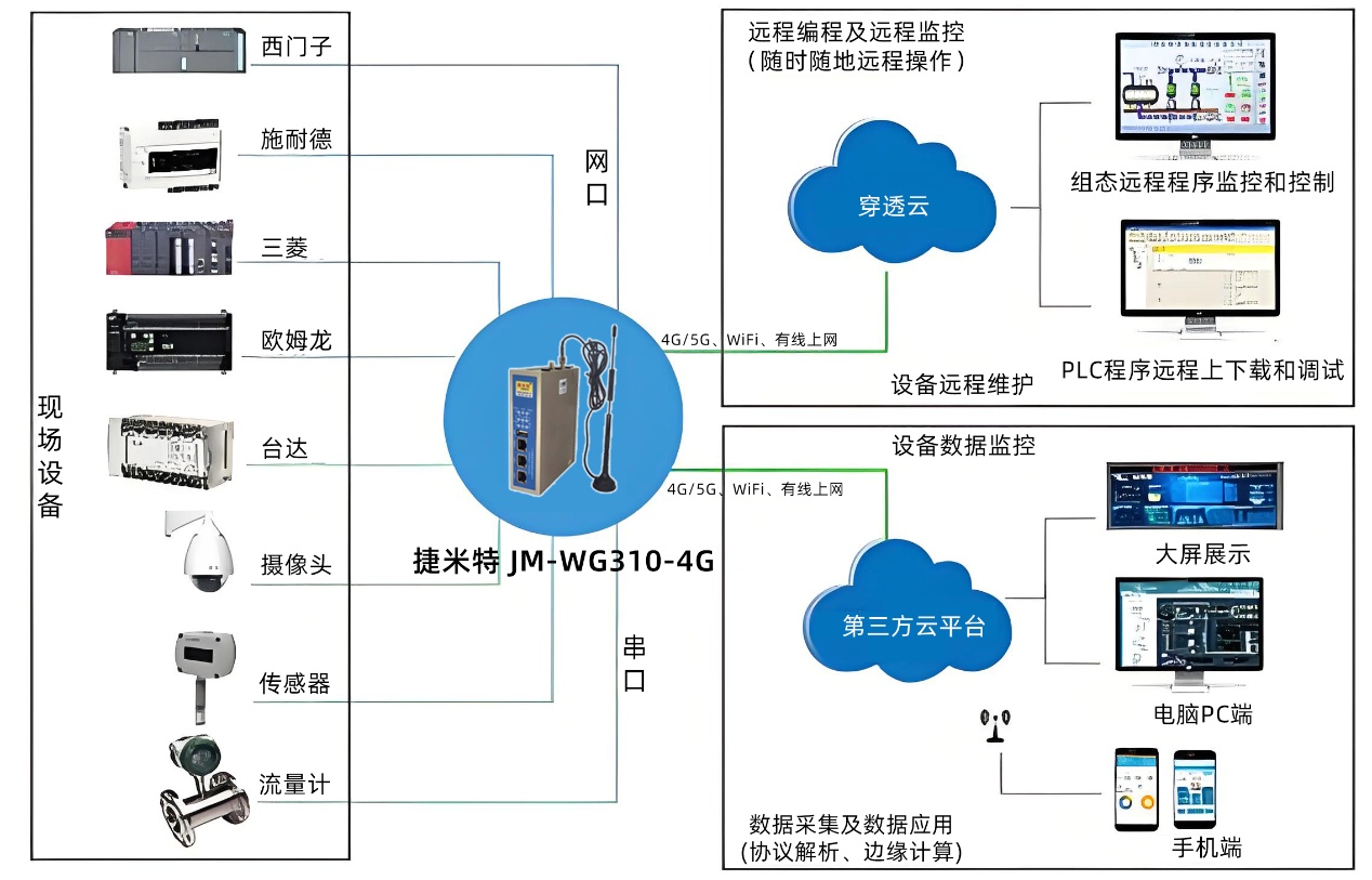

(二)整体方案架构
方案采用 “两端网关 + 4G 无线网络” 的点对点通信架构,核心由左侧山体 PLC 端、右侧山体 DCS 端、捷米特 JM-WG310-4G 网关、4G 无线网络四部分组成,具体架构如下:
1. 左侧山体(PLC 端):西门子 S7-200 PLC 网口 → 捷米特 JM-WG310-4G 网关(设为 Modbus TCP 主站) → 4G 无线网络。PLC 采集现场设备(温度、压力、流量等)运行数据,通过网口将数据发送至本地网关,网关将 Modbus TCP 数据封装为 4G 无线信号,通过天线发射至 4G 网络。
2. 右侧山体(DCS 端):4G 无线网络 → 捷米特 JM-WG310-4G 网关(设为 Modbus TCP 从站) → DCS 系统网口。右侧网关接收 4G 网络传输的无线信号,解析还原为 Modbus TCP 协议数据,发送至 DCS 系统;同时 DCS 系统下发的控制指令,反向通过网关与 4G 网络传输至左侧 PLC,实现双向数据交互。
3. 辅助配置:两端网关均配置高增益 4G 天线,增强山区信号接收能力;采用工业级宽压电源(9-36V DC),适配山区现场供电波动;配置 IPsec VPN 加密,保障数据传输安全,防止非法接入与数据篡改。

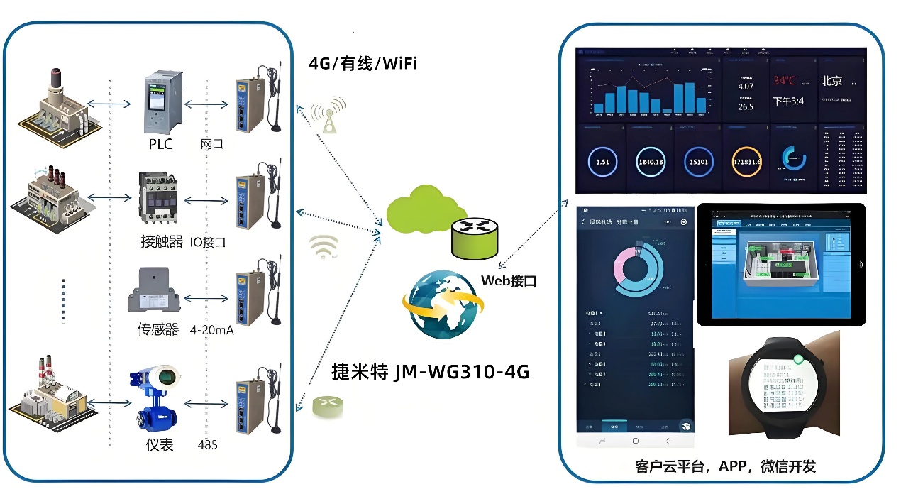

项目实施完成后,捷米特 JM-WG310-4G 无线数传网关成功替代原光纤通信方案,彻底解决山区 5km 跨距设备通信难题,应用效果显著,核心优势如下:
1. 通信稳定可靠,数据实时性强:网关依托 4G 全网通与高增益天线,在山区 5km 跨距下实现稳定通信,Modbus TCP 数据传输延迟≤10ms,无丢包、错包问题;掉线自动重连时间<3s,断点续传功能保障数据不丢失,满足 DCS 系统实时监控与控制需求,设备运行稳定性大幅提升。
2. 大幅降低部署与运维成本:无线方案无需铺设 5km 光纤,施工周期从原 30 天缩短至 7 天,施工成本降低 60% 以上;网关支持远程维护,故障排查与参数修改无需现场奔波,年均运维成本降低 70%,彻底摆脱光纤频繁故障的困扰。
3. 环境适应性强,长期运行稳定:捷米特 JM-WG310-4G 网关工业级设计,在山区 - 15℃~+70℃温差、高湿度、强电磁干扰环境下长期稳定运行,无故障停机现象;金属外壳与防护设计,抵御雨雪、风沙侵蚀,设备使用寿命显著延长。
4. 灵活性与扩展性大幅提升:无线链路不受物理线路限制,后续新增监测节点、扩展设备布局时,只需新增网关或调整参数即可,无需重新布线,系统扩展性极强;支持多协议兼容,后续可对接传感器、变频器等多类设备,适配现场智能化升级需求。
5. 数据传输安全可控:网关采用 IPsec VPN 加密传输,有效防止数据在无线传输过程中泄露、篡改;支持设备接入认证与访问控制,避免非法设备接入系统,保障工业数据安全。
