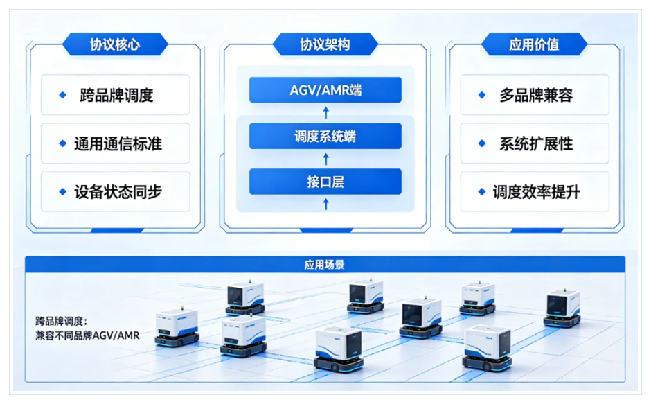

四、技术架构:三层架构极简清晰
VDA5050的系统架构简洁高效,仅需三大核心组件:
1.主控系统(RCS): 负责订单管理、路径计算、多车协同;
2.MQTT Broker: 消息中转枢纽,基于发布 / 订阅模式传输数据;
3.AGV/AMR端: 接收指令、执行任务、实时回传状态。
同时,协议从定位、任务、能源、安全四层完成状态管理,全面覆盖设备运行全维度信息。
