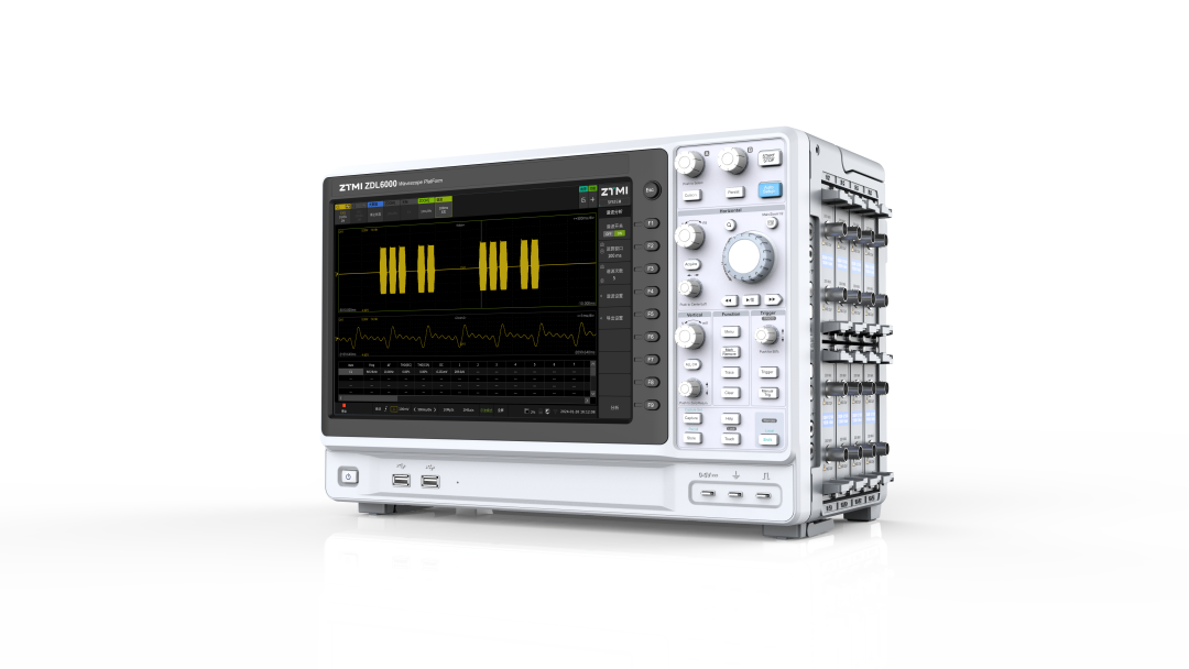

测试图1  ZDL6000旗舰版示波记录仪

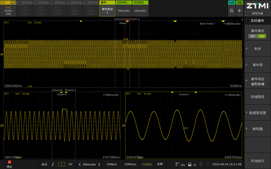

 一、实时事件
长时间记录时,偶发异常通常一闪而过,传统触发方式又容易因死区漏掉关键信号。
实时事件功能可在波形滚动模式下对波形进行无死区实时判定,满足设定条件时,自动标记并保存触发点前后波形,便于后续定位与回溯,同时减少无效数据存储。实时事件支持9种事件模式,可灵活适配不同异常类型的捕捉需求。
测试
图2  实时事件功能

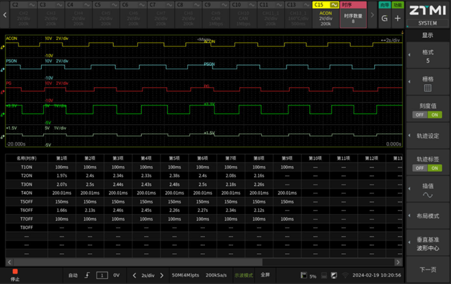

 二、实时分析
实时分析可在滚动模式下持续完成波形测量与分析,以自动化测量替代重复性的人工观测,提升长时间测试效率,包含波形时序分析、波形趋势分析和波形谐波分析。

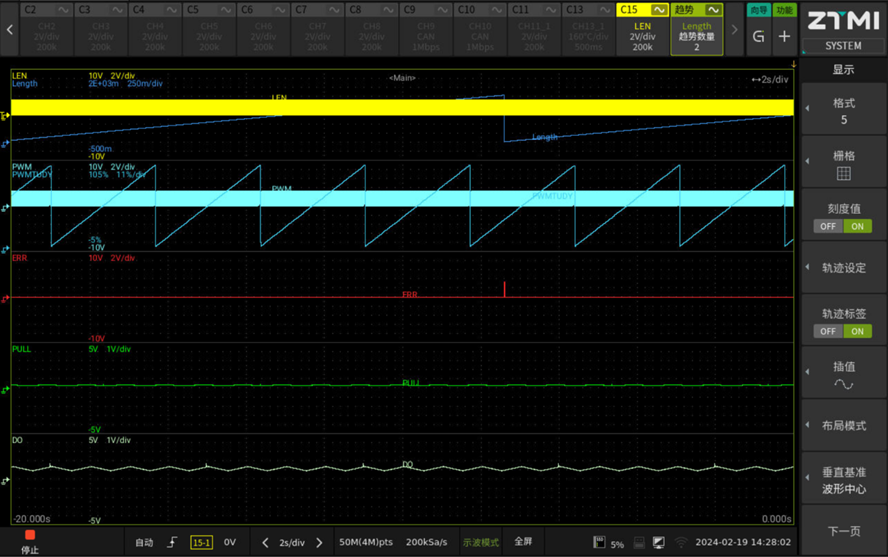

波形时序分析
在多控制器协同工作的系统中,各路信号的先后关系直接影响系统运行,多通道条件下的人工比对往往费时费力。
波形时序分析支持最高128路信号时间差测量,时间同步精度小于100ns,可在滚动模式下持续自动分析并实时给出结果,更快完成多路信号时序验证。
测试
图3  波形时序分析功能
波形趋势分析
支持对周期、周期数、频率、功率、平均值、有效值、占空比、能耗等参数进行长周期趋势统计,记录周期可达数百天,并自动生成趋势曲线,适配储能电站运行监测、设备老化寿命评估等场景。
测试
图4   波形趋势分析功能

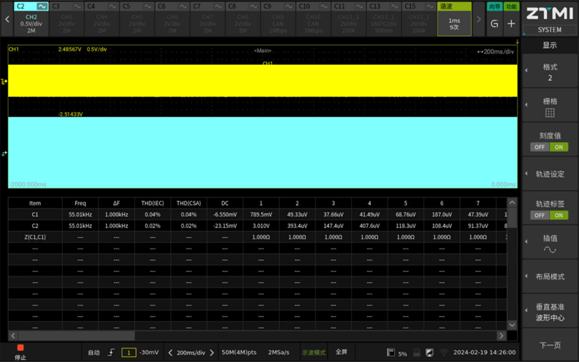

波形谐波分析
支持最高50次谐波实时分析,运算周期可在1ms~100ms之间设置,并可分析信号的电压、电流、阻抗等谐波结果,便于快速评估设备的谐波特性及电能质量表现。
测试
图5  波形谐波分析功能

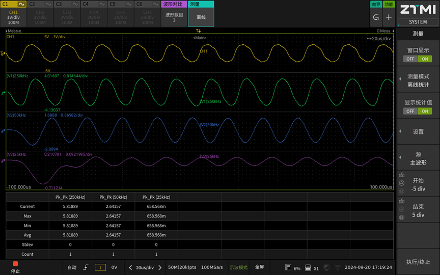

 三、波形对比
波形对比功能支持将当前屏幕波形保存至对比库,并在需要时调出任意已保存波形进行叠加比对,直观呈现不同时段、不同工况下的走势差异,适用于调试阶段的多轮比对与问题溯源。
测试
图6   波形对比功能

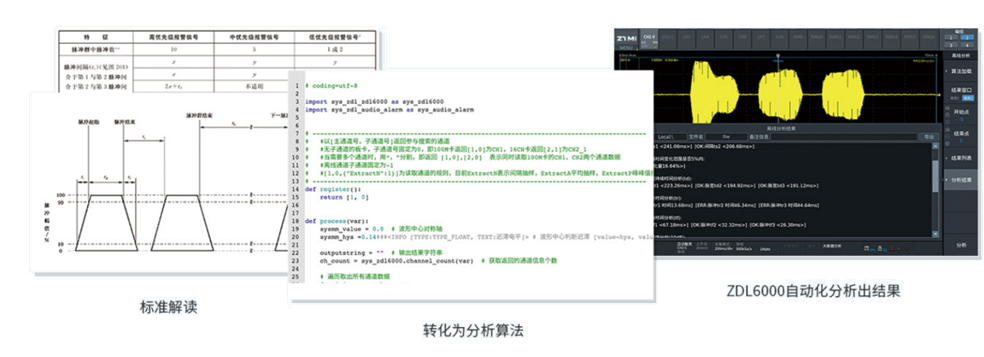

 四、大数据分析
面对特定标准或企业内部测试流程,测试难点往往不在采集本身,而在后续的数据处理、规则判断和结果输出。
大数据分析功能面向完整测试任务,支持将对应的分析逻辑加载至仪器,由仪器按预设规则自动完成数据处理、特征识别、结果分析与判定输出,将原本依赖人工和上位机的处理过程前移到仪器端,更适合标准明确、步骤固定、重复度高的测试场景。
测试图7   大数据分析功能
