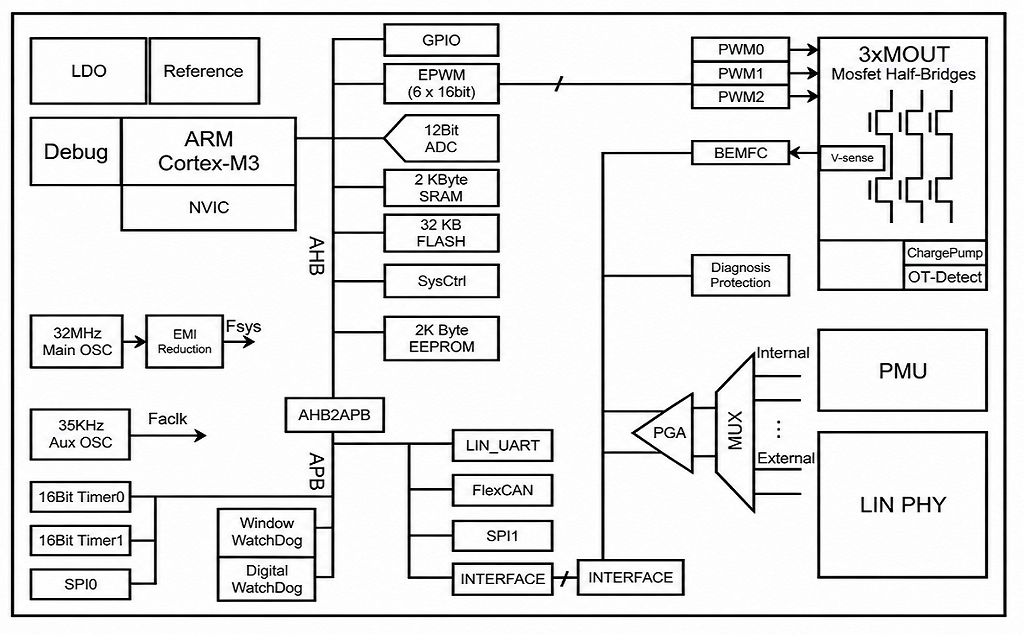

NSUC1612E的核心魅力在于“All-in-One”的设计哲学,它将四大功能域深度融合于单一芯片,构建起一套完整的机电控制单元:
高性能处理器32位ARM Cortex-M3内核,采用哈佛架构,独立数据与地址总线配合三级流水线,实现约1.25DMIPS/MHz的处理效能,轻松应对FOC等复杂算法;
3通道半桥驱动:集成6个N沟道MOSFET,峰值驱动电流2.1A,均方根(RMS)电流1.4A,可直接驱动直流有刷、无刷及步进电机;
丰富通信接口集成LIN PHY,支持LIN2.x/ISO17987/SAE-J12602协议标准;集成FlexCAN控制器,兼容CAN2.0B总线规范,辅以SPI/SSI,灵活融入车载网络;
精准模拟外设:包含12位高精度ADC、PGA可编程增益放大器、两路8位DAC及BEMF(反电动势)比较器,以及双温度传感器、双看门狗等系统保护模块,为电机精准控制与安全运行提供硬件支撑。

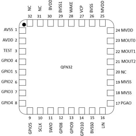

QFN32引脚封装视图
