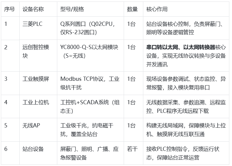

2.3.1 硬件配置清单
数据采集
2.3.2 部署与调试步骤
硬件安装:利用站台运营间隙(凌晨非运营时段)断电操作,将YC8000-Q-S模块安装于35mm标准导轨,用RS-232专用线将模块DB9母口直接插入三菱Q系列PLC的通讯口,将触摸屏接入模块复用串口,确保接触良好;将无线AP安装于站台顶部中央区域,做好抗电磁干扰防护,确保无线信号覆盖全站台及中控室。
无线网络组网:配置无线AP参数,构建站台专用无线局域网,将YC8000-Q-S模块、中控室上位机接入同一无线网络,统一规划IP地址至同一网段,无需铺设有线线缆,避免电磁干扰与站台空间占用,确保模块与上位机、触摸屏无线互联互通。
参数配置:系统上电后,通过电脑浏览器访问模块默认IP,进入WEB配置界面,或使用专用配置工具,模块自动识别PLC型号与串行参数,无需手动配置,开启无线通讯功能,设置通讯协议为MELSEC/Modbus RTU转Modbus TCP,匹配串口波特率等参数,无需修改PLC原有控制程序。
联调测试:通过GX Works2软件无线远程下载PLC程序,测试无线通讯稳定性;操作触摸屏验证设备参数读写、状态监控及应急报警功能;在中控室上位机SCADA系统中配置设备,测试站台设备运行数据实时采集、故障预警功能,全程耗时1.5小时,实现不停产升级,最大限度降低对运营的影响。

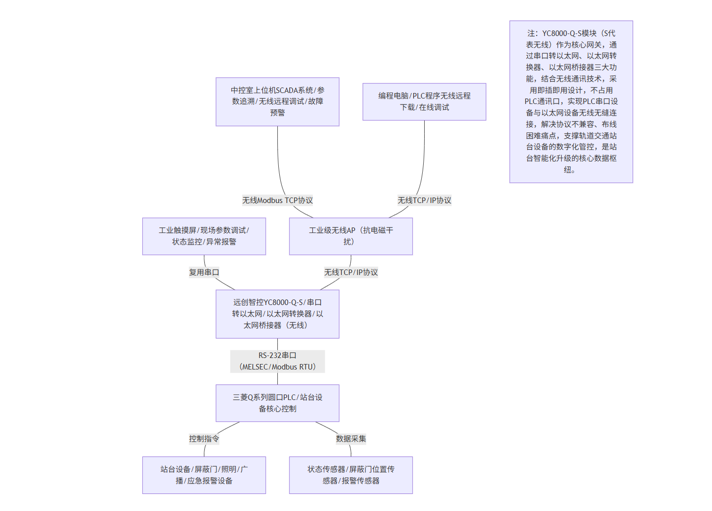

4.1 系统结构拓扑图
数据采集

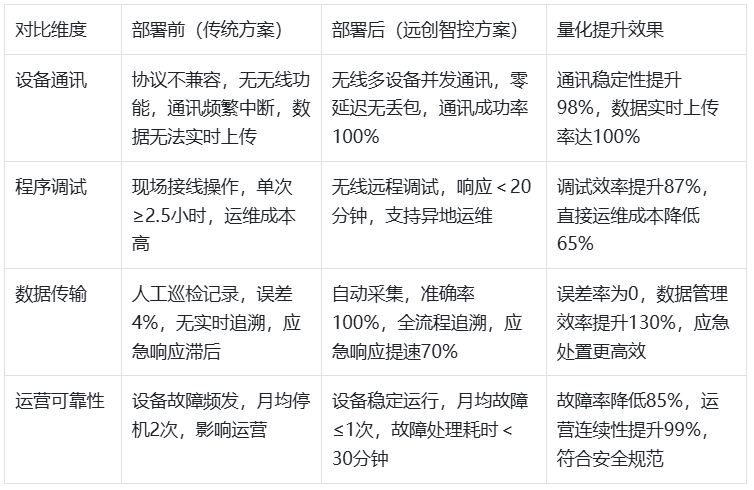

五、应用效果前后对比
数据采集
