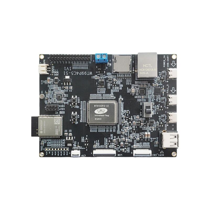

不开玩笑。就这一块板子——WT99P4C5
2
开发板图片
WINDOWS
图1:WT99P4C5-S1开发板

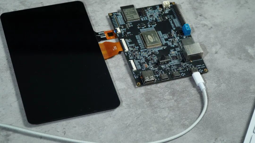

步骤一:硬件配置
用MIPI线把屏幕和开发板连起来,再用Type-C线把开发板接到电脑上,物理连接完成。听起来像拼乐高?对,就是这么简单。

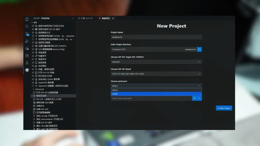

步骤二:源码获取与环境准备
在公众号或B站后台回复关键词:P4C5Windows10桌面  即可获取全部源码。
环境要求:
支持 ESP-IDF V5.5.1 及以上版本
未安装?别慌,往期教程手把手带你搭环境
烧录配置:
配置菜单中选定开发板为 ESP32-P4,打开源码文件,编译并烧录固件。烧录完成后,串口监视器看到对应提示 → 烧录成功。你看,代码都不用手敲。

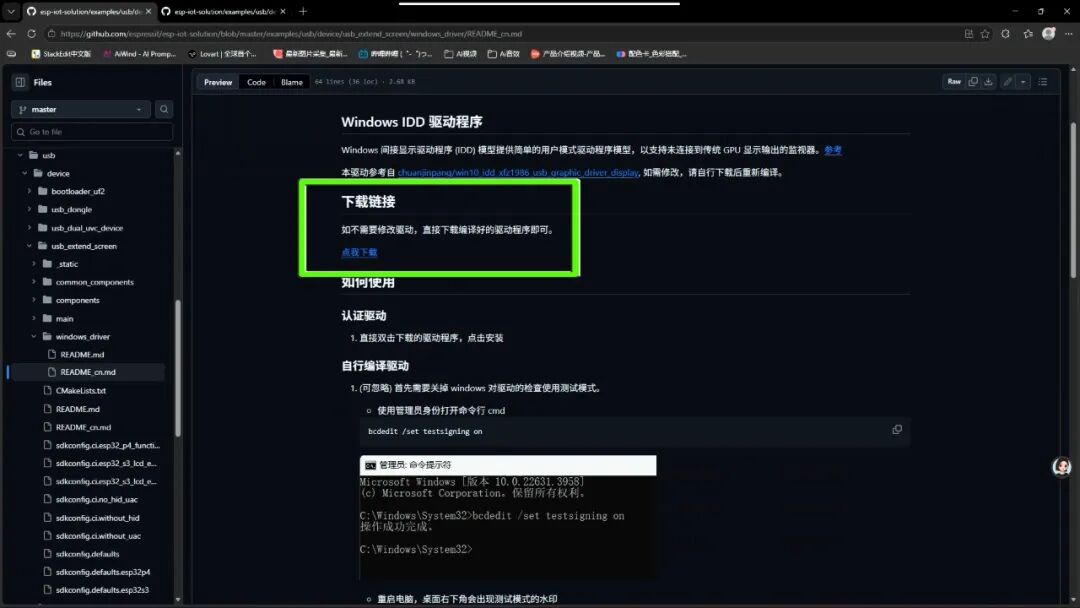

步骤三:软件配置
安装驱动:
Github上直接安装电脑驱动。想改驱动?下载后自行重新编译,源码给你了,随便玩,成功安装驱动后
WINDOWS

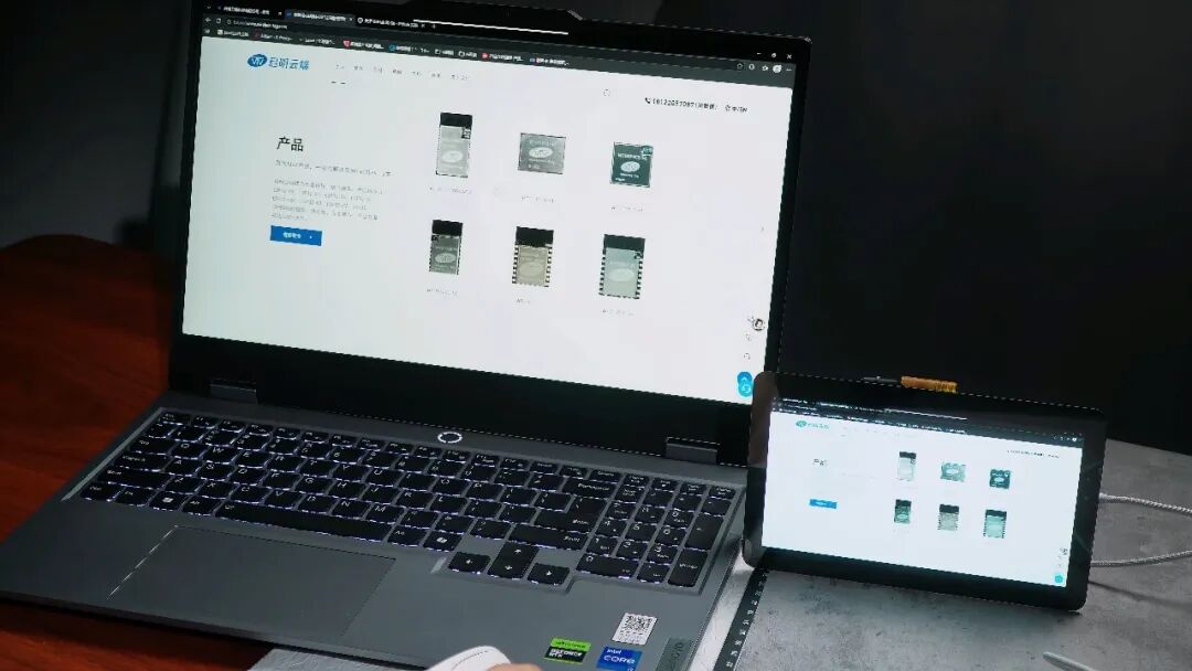

稍等片刻:
显示屏上就会出现——Windows 10 桌面屏幕
5
有趣的东西,不该那么贵。
你没看错不到100块钱,一个可触控的Windows副屏就躺在你桌上。不用懂底层协议、不用啃千页手册,代码、教程、物料全部给你摆好。更多创意案例尽在ESP32系列开发板中,等你来探索
