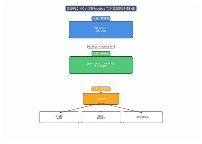

二、系统架构

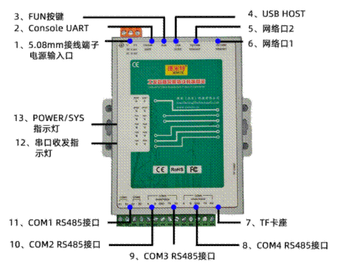

项目采用PLC—网关—交换机—多终端的稳定架构。三菱FX5U PLC通过内置以太网接入工业交换机;捷米特JM‑MC‑TCP‑WIFI网关从交换机采集MC协议数据,实时转换为标准Modbus TCP协议向外提供服务;交换机作为数据中转站,实现触摸屏、组态王、MES采集终端同时访问网关数据,互不干扰。网关支持双网口隔离、多级防雷及WIFI无线扩展,可灵活适配有线/无线组网,满足工业现场复杂环境使用需求。
MODBUS
三、网络与设备部署
项目采用统一网段、静态寻址的工业网络规划方案,所有设备纳入同一局域网内,通过标准化网络地址完成设备间的互联互通。现场设备按功能分区部署,PLC、网关、交换机组成核心数据采集层,触摸屏、监控计算机、MES终端构成上层应用层,层级清晰、管理便捷,有效保障通信稳定与数据安全,为多系统并发访问提供可靠网络基础。

网关端配置:使用JMStudio软件新建工程,选择对应网关型号,添加三菱以太网驱动,绑定PLC通信参数;采集X、Y、M、D等常用地址区,配置启动、运行、频率、产量、故障码等点位;启用 Modbus TCP Slave 服务,完成协议映射与数据转发;工程下载至网关后在线监控,确认数据采集正常。
