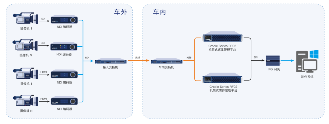

全系统通过单一2RU机箱整合了编解码、信号分发与统一管理功能,实现了按需配置的模块化部署。整体方案配置设备4台N60编码器与4台N50编码器,部署于各摄像机位,负责将前端摄像机视频源实时进行NDI编码后传输至转播车内部的视频源处理区域,通过2台RF02机架式媒体平台,内部插配 22块FN50编解码板卡对接收到的NDI流进行基带信号解码输出,再直接接入IP 媒体网关将视频源接入ST2110制作以及监看系统,满足超高清制播对信号质量低延时传输的严苛需求。
转播
浙江金华转播车千视传输方案
前端采集与回传链路:所有前端摄像机采集的基带信号,首先经由前端编码节点(N60/N50)进行NDI高效压缩编码。编码后的NDI流通过光纤网络架构,利用交换机的高带宽特性,低延迟传输至转播车核心解码单元(RF02)。
车内处理与制作接入:RF02单元对NDI流进行实时解码,还原为高质量12G-SDI基带信号。随后,信号通过IPG媒体网关进行协议封装,将SDI基带信号转换为符合SMPTE ST2110标准的IP流,最终无损接入全IP制作系统,供导播团队进行后期创作。
该方案充分利用NDI协议的“浅压缩、高画质”特性,确保音视频数据在长距离光纤传输中实现近乎无损的交付;同时,通过“NDI回传 + ST2110制作”的混合架构,兼顾了传输效率与广播级制作标准。

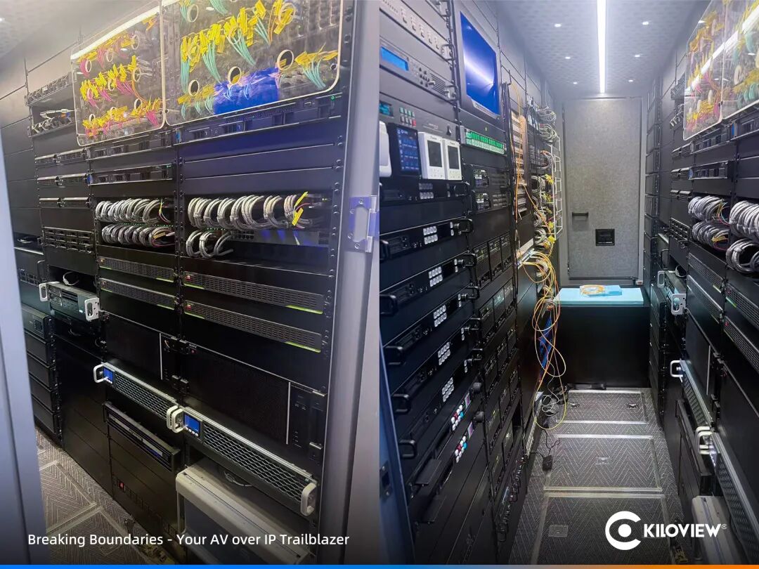

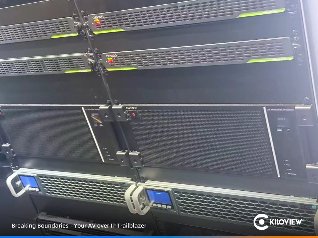

极致空间利用率:2台RF02集成了原本需要数十台设备才能完成的功能(编码、解码、监看、录制、通话、矩阵切换),极大地释放了转播车宝贵的机柜空间。
全流程协议打通:构建“采集端(N50/N60)编码 -> 光纤传输 -> 车内端(RF02+FN50)解码”的纯IP工作流。完美打通ST2110、NDI、SDI三大体系,消除转换延迟与画质损耗。
集中化高效运维:RF02内嵌KiloLink Server系统,运维人员可在一个界面上实时监控所有板卡(FN50)及外设(N50/N60编解码器)的状态、流量及信号质量,大幅降低了运维门槛,提升了故障响应速度。
