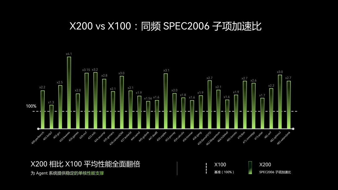

X200 在传统云计算处理器核的基础上,面向云端 Agent 应用与旗舰级终端 Agent 应用进行了针对性优化作为一款 6 发射、14 级流水线的超标量乱序高性能 RISC-V 核,SPEC2006 Int性能达到 16.0/GHz,单核频率可达 3.3GHz;相比 X100,单位性能提升 100% 以上,达到 50 SPEC2006 Int/Core。

X200 基于香山昆明湖架构,在取指、执行、访存等关键路径上进一步完成微架构调整。X200 相比 X100 平均性能全面翻倍,能够为 Agent 系统提供稳定的单核性能支撑。这些优化让 X200 在复杂控制流、解释执行、系统软件和高并发服务场景下具备更好的运行基础,为 Agent 系统中大量“模型之外”的关键路径,如任务规划、工具调用编排、权限检查、结果校验、代码解释执行和检索链路调度等,提供更低延迟的 CPU 支撑。同时,X200 的设计更侧重于面效比的优化,可在硅面积相同的条件下,于多 Agent 场景中提供充足的多核性能。
进迭时空
X200 对比 X100 同频情况下的SPEC2006子项加速比

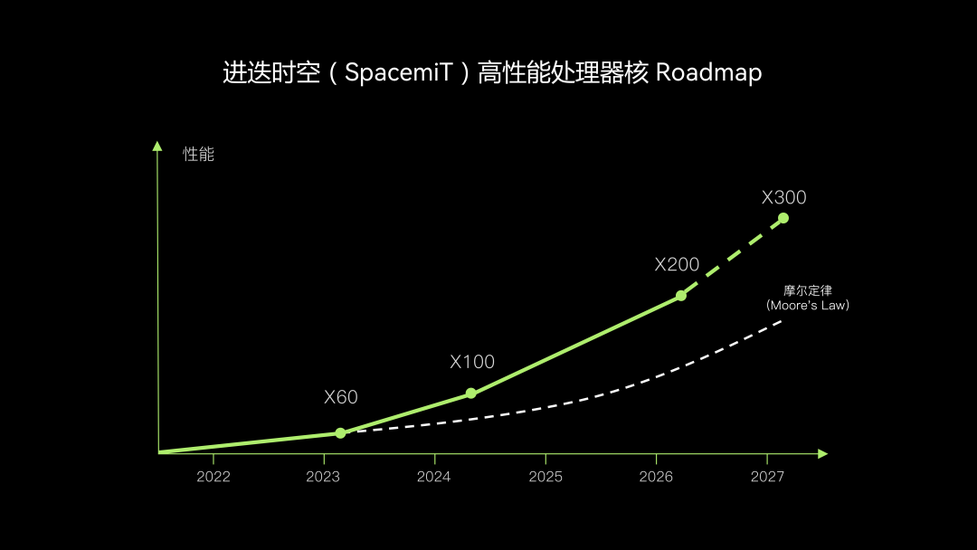

面向未来的超高算力与高阶智能计算场景的发展需求,进迭时空正在以超越摩尔定律的迭代速率进行性能追赶。
目前,进迭时空第四代处理器核 X300 已在研发进程中,预计于 2027 年应用于面向超级智算数据中心场景的量产芯片中,进一步推动 RISC-V 架构应用于下一代云计算基础设施体系。
