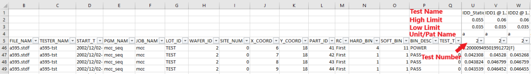

一行命令,STDF 秒变 CSV
stdf-reader 最核心的功能就是把 STDF 文件里的 PTR(参数测试记录)、FTR(功能测试记录)、MPR(多参数测试记录)等关键数据提取出来,输出成 CSV 文件,方便你进一步分析。CSV 格式大家都认识,Excel、Python、Pandas 随便处理。
pip install stdf-readerstdf-reader convert-csv your_file.stdf
完事了。同目录下会生成一个 your_file.stdf_csv_log.csv,打开就能看。

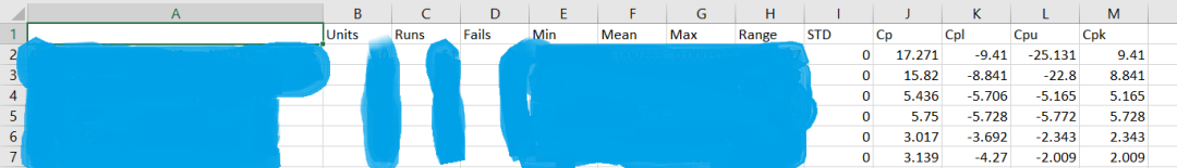

自动出分析报告
导入提取好的 CSV,一条命令生成 Excel 报告,自动帮你算好均值、标准差、最大值、最小值,还有 CP 和 CPK。不用自己写公式,不用自己画表,打开就能交差。
stdf-reader report your_file.stdf_csv_log.csv

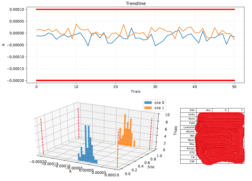

PDF 图表一键生成
趋势图、直方图、Wafer Map,选好测试项直接出 PDF。拿去开会汇报、写报告都很方便。
# 生成所有测试项的图表stdf-reader pdf your_file.stdf_csv_log.csv --all
# 或者只看特定的测试项stdf-reader pdf your_file.stdf_csv_log.csv --regex "IDD.*"

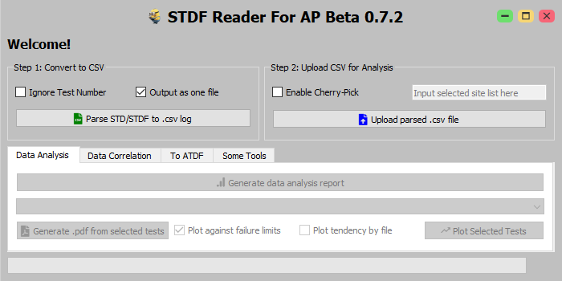

图形界面(GUI) 适合日常分析,点点鼠标就能用。不想敲命令的时候,打开 GUI,选文件、选测试项、生成报告,全程可视化操作。
# 安装 GUI 版本pip install stdf-reader[gui]
# 启动stdf-reader-gui
半导体
 怎么选? 如果你每天都在处理 STDF,建议两个都装。写脚本用 CLI,日常看数据用 GUI,各取所长。
