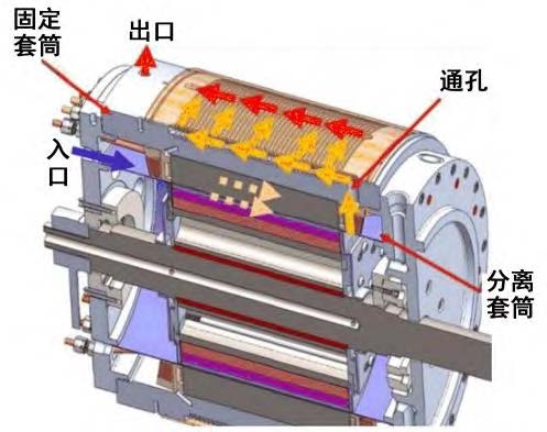

NASA“大学领导力倡议”项目中,多所大学联合为电动飞机推进用的集成式径向磁通永磁电机(1 MW、20000 r/min)设计了一种组合冷却方案——在定子和转子之间设置分离套筒,与两个端板和压缩套筒一同构成包含定子槽的密封腔体,防止冷却液进入气隙以避免引入额外的风阻摩擦损耗。冷却液从非驱动端流入,流经定子槽后在驱动端汇合,然后通过6个通孔进入机壳内的槽道。这种方式下,冷却液既承担了热量的载运功能,又充当了导体间的绝缘层,大幅减小了导体到冷却剂的热阻,绕组电流密度达到了20 A/mm²,电机功率密度可达23.7 kW/kg。

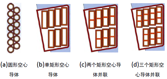

值得关注的工程细节是,为避免导体局部过热导致冷却液在内壁碳化沉积,需要在导体内表面进行镀镍、镀铬或施加氧化物涂层处理。在导体截面形状的选择上,研究对比了圆形空心导体、单矩形空心导体以及两个和三个矩形空心导体并联四种结构,发现圆形空心导体的槽内铜含量最高、铜损最小,但需要非常大的供油压力;矩形空心导体则相反,铜含量偏低但所需泵压较小。通过增加矩形导体的并联数目,可以在一定程度上提高槽内铜含量、减小铜损,这是实际工程设计中需要在热性能与液压功耗之间反复权衡的多目标优化问题。

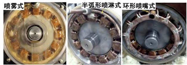

美国电动力联合公司在一台2.5 MW的同步发电机上采用了绕组端部喷油冷却。霍尼韦尔设计的250 kW和1 MW发电机则均采用了机壳循油和喷油相结合的冷却结构。喷油冷却的温度分布主要受冷却剂流速、喷嘴数量、喷射角度及位置等因素影响。有研究对比了喷雾式、半弧形喷淋式和环形喷嘴式三种喷油方式,发现无论何种方式,冷却效果均与油速正相关。油速越高,喷雾式的雾化效果越好,冷却效率越高。而环形喷嘴式则使绕组端部温差最小,喷雾式的温差最大。在选择喷油位置时,应尽量减少喷射盲区以避免形成局部热点。值得关注的设计准则是,多个低流速喷嘴的冷却效果往往优于少量高流速喷嘴。此外,喷嘴喷射精度会随着污染腐蚀和长期磨损而下降,从而影响冷却的一致性,因此在实际使用中需要引入适度的安全裕量。
