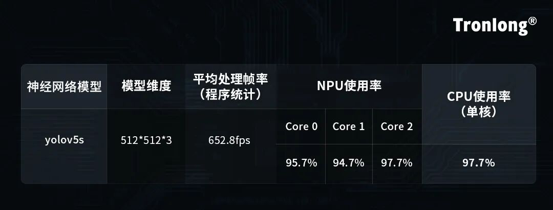

为了验证适配效果,我们在DX-M1 M.2 AI算力加速卡上运行了经典的yolov5s目标检测模型,测试数据显示,在运行yolov5s模型时,平均处理帧率高达652.8fps,性能表现很优秀。

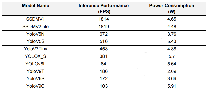

根据官方数据手册,DX-M1算力加速卡运行各类AI模型的功耗及推理性能(FPS)如下:
RK3588
在运行YoloV9T模型时,功耗最低仅2.69W,展现了出色的能效控制能力。这种低功耗特性使得该方案特别适合对功耗敏感的边缘部署场景。

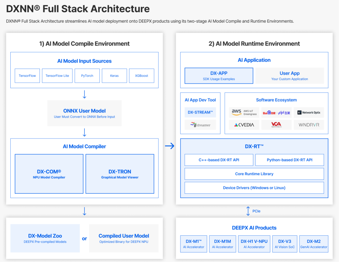

DEEPX提供了完善的DXNN软件框架和工具链,大幅降低开发门槛,助力开发者快速落地。
RK3588RK3588

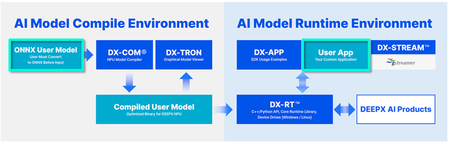

AI模型编译环境(Compile Environment)
包含DX-COM、DX-TRON、DX-Model Zoo。其中DX-COM是DEEPX SDK中的编译器,能够根据ONNX模型和JSON配置文件生成经过硬件优化的.dxnn二进制文件,从而在DEEPX NPU上实现低延迟、高效率的推理运算。
AI模型运行环境(Runtime Environment)
包含DX-APP、DX-STREAM、DX-RT等。其中DX-RT(运行时)通过固件和设备驱动与DEEPX NPU直接交互,利用PCIe接口实现主机与NPU之间的高速数据传输,并为应用程序提供C/C++和Python API以进行推理控制。

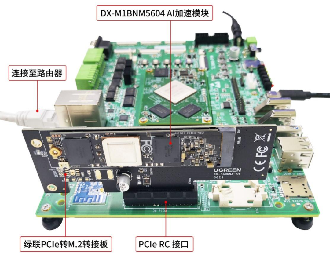

DEEPX算力加速卡引出M.2 Key M接口,可适配创龙科技RK3576、RK3588等工业单板机及创龙科技RK3576等工业评估板,亦可通过M.2转PCIe转接板与创龙科技RK3588等工业评估板搭配使用。
目前,创龙科技已完成RK3588工业评估板 + DX-M1评估套件的适配工作,可提供详细测试步骤文档。
