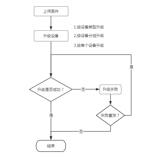

在ZLG物联网云平台中,升级的流程分为上传固件、升级设备、查看升级结果三部分。

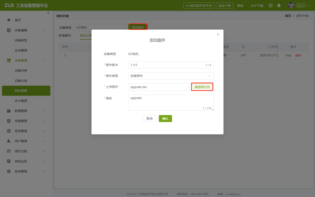

接下来,介绍云平台升级设备固件步骤。第一步,上传固件。点击“固件管理”,选择设备类型,点击“自定义固件”,点击“添加固件”,选择文件,点击“确认”。

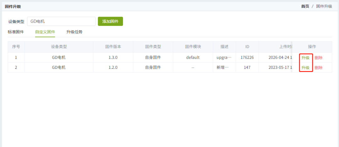

第二步,升级固件。在固件列表,点击“升级”。

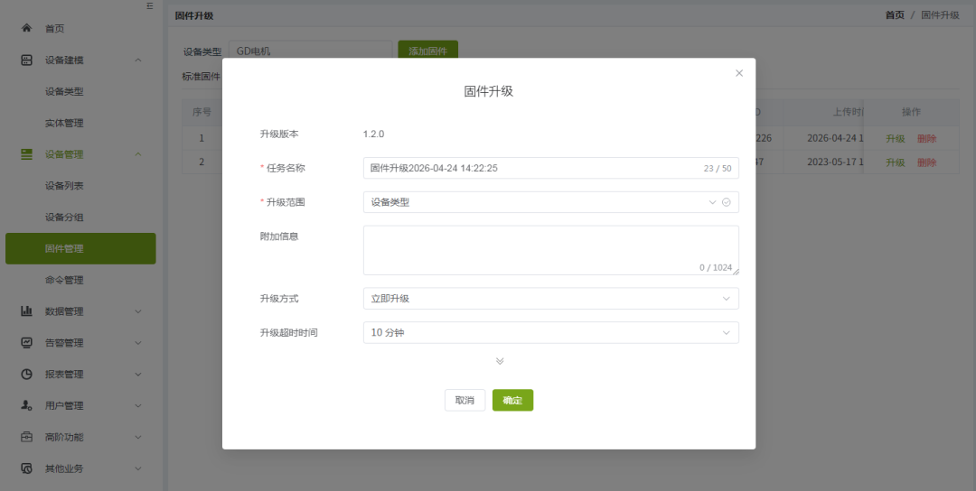

在升级弹框里,选择升级的范围、升级时间,点击“确定”。

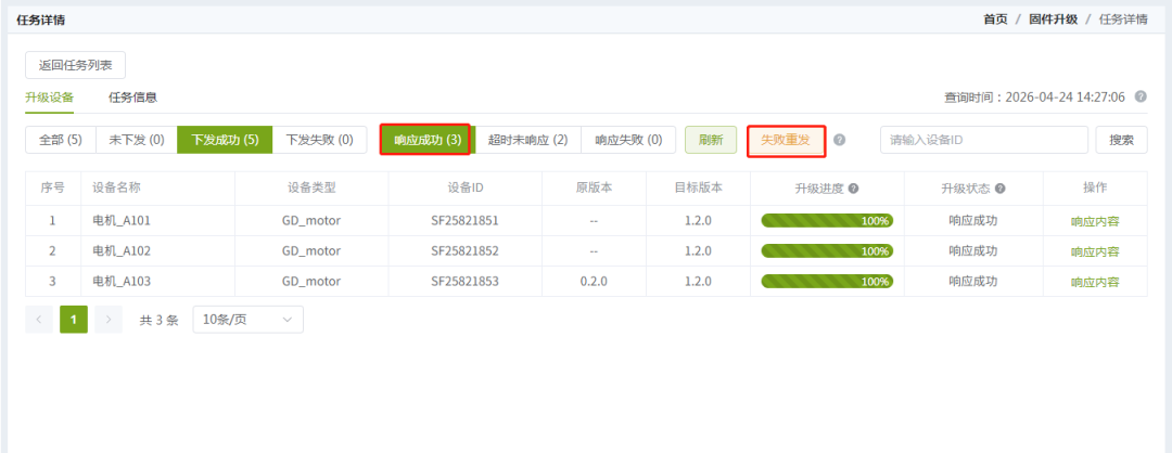

第三步,查看升级结果。点击“升级任务”,点击“详情”,查看升级任务的成功与否情况,对所有设备升级状态分类统计,一类是成功的,包括下发成功、升级响应成功。另一类是失败的,包括下发失败、超时未响应、升级响应失败,针对失败类的,支持“失败重发”重新下发升级。
