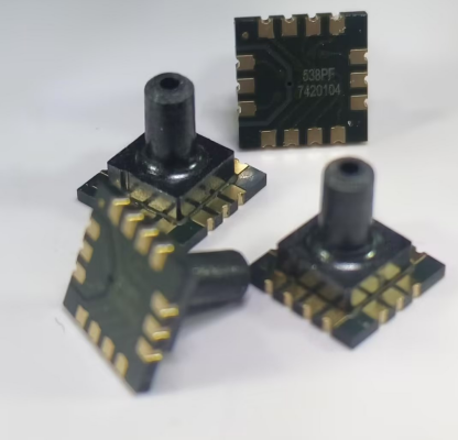

今天我们来对比两款常用于动态血压监测的压力传感器:一款是日本美蓓亚的MMR901XA,另一款是台湾联兴微医疗级传感器US6330-006E-AQ。通过详细对比你会发现,在动态血压监测这个特定场景下,US6330-006E-AQ反而是更具优势的选择。

血压监测仪
产品型号:US6330-006E-AQ
测量原理:压阻式 MEMS + 集成 ASIC
工作压力范围:-50~+360mmHg
最大耐压:≥400mmHg
测量精度:±1.5mmHg
分辨率:0.006mmHg 24bit ADC
转换速度:<4ms
供电电压:2.5~3.6V
工作电流:测量时≈600μA;休眠时20nA
数字接口:I2C/SPI 双接口
ADC位数:24bit 内置高精度 ADC
封装尺寸:24bit 内置高精度 ADC
医疗特性:内置双路冗余检测
