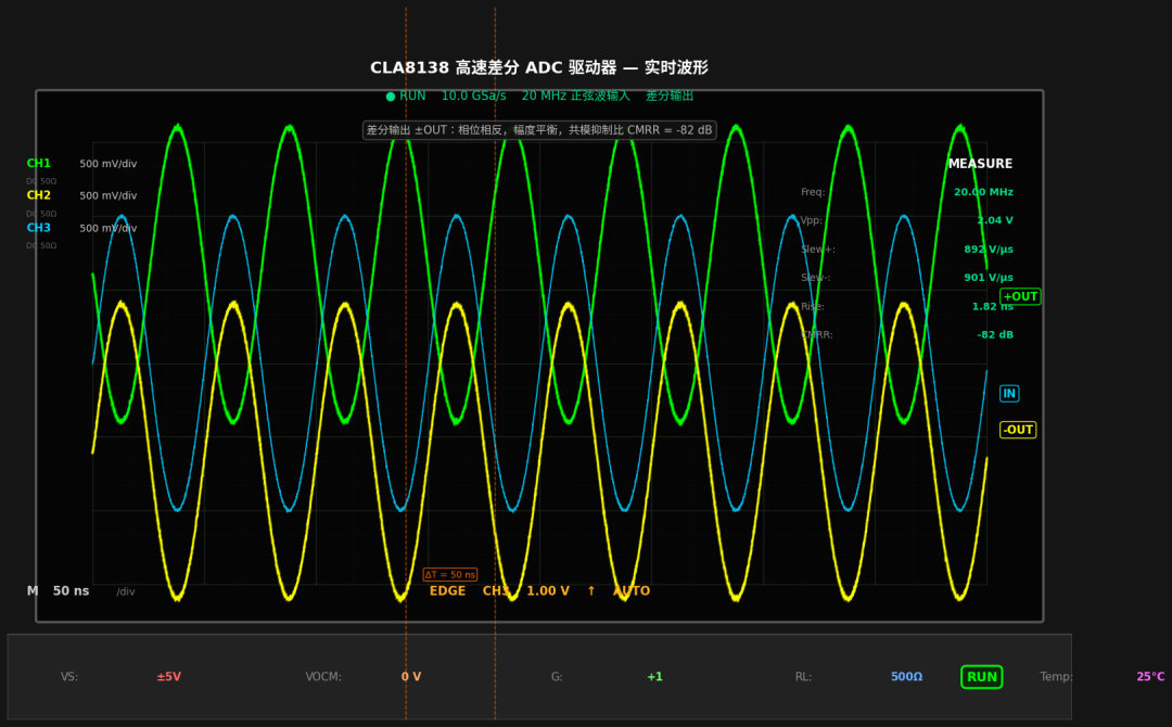

AD8138 在增益 G=+1 条件下,-3dB 小信号带宽为 320MHz(典型值),全功率带宽(2Vpp)为 265MHz。其 0.1dB 增益平坦度带宽约为 30~40MHz,超过此频率后信号幅度会出现可测量的下降。
CLA8138 将 -3dB 小信号带宽提升至 400MHz,全功率带宽扩展至 380MHz。更突出的是,其 0.1dB 增益平坦度带宽达到 42MHz,优于 AD8138,在多通道或多频点系统中幅度一致性更好。
▎1.2 压摆率与建立时间
AD8138 的压摆率为 1150 V/μs(±5V 供电),在 5V 单电源时降至 950 V/μs;0.01% 精度建立时间为 16ns。
CLA8138 的压摆率为 1000 V/μs,绝对值略低于 AD8138 在 ±5V 下的标称值,但考虑到其 3V~12V 宽压范围内的一致性,实际工程价值并不逊色。更关键的是,其 0.01% 精度建立时间仅需 4.5ns——不到 AD8138 的三分之一,在驱动高精度 ADC 时能为采样窗口留出更充裕的时间。

AD8138 的输入电压噪声密度为 5 nV/√Hz(100kHz~40MHz),在 5MHz 频点的二次谐波失真低至 -94 dBc(2Vpp, RL=800Ω),20MHz 时为 -85 dBc。
CLA8138 的输入电压噪声密度同样为 5 nV/√Hz(10kHz),与 AD8138 持平。在 20MHz 频点,其 THD 为 -83 dBc,与 AD8138 的 -85 dBc 基本处于同一水准,差距在 2dB 以内。但 在 5MHz 等更低频点,AD8138 的 -94 dBc 谐波失真表现仍具优势,这得益于 ADI 深耕多年的 XFCB 双极工艺在低频线性度上的深厚积累。

谐波失真 @ 20MHz:CLA8138-83 dBc vs AD8138-85 dBc(基本持平)
