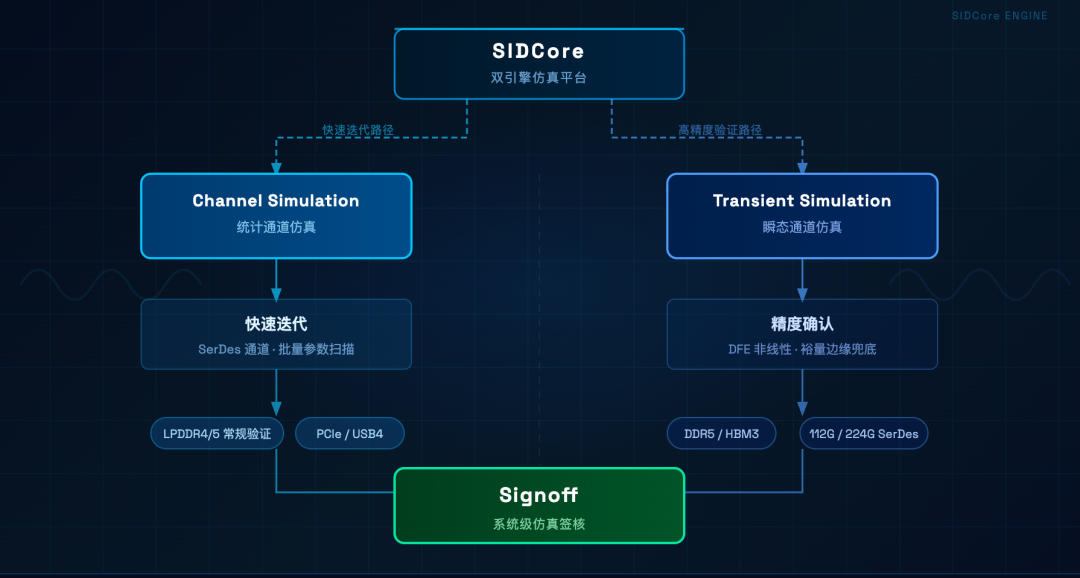

标准三:统计法和瞬态法同时支持
SIDesigner 的核心是 SIDCore,同时内置两条仿真路径:
· Channel Simulation(统计通道仿真):快速完成大量参数扫描,适合设计前期快速迭代;SerDes 通道仿真精度与业界 Golden 标准完全对标
· True-SPICE:时域精度仿真,时域仿真精度与业界 Golden 标准完全对标,适合裕量确认和非线性场景兜底
上一篇我们给出了具体数据:同一 DDR 接口 EQ 场景下,统计法(Statistical BER 1e-6)算出的眼宽是 260ps,瞬态基准(Long Transient)是 362ps,差距 28%——足以让 Signoff 结论从"过"变成"不过"。
SIDCore 的解法不是二选一,而是让两条路径共存:统计法跑不准的场景(比如 DFE 等非线性均衡),可以直接切换到瞬态路径做精度兜底,而不是只能继续相信一个系统性偏低的结果。
SPICE
▲SIDCore 双引擎:Channel Simulation 与 True-SPICE 两条路径共存,按场景切换

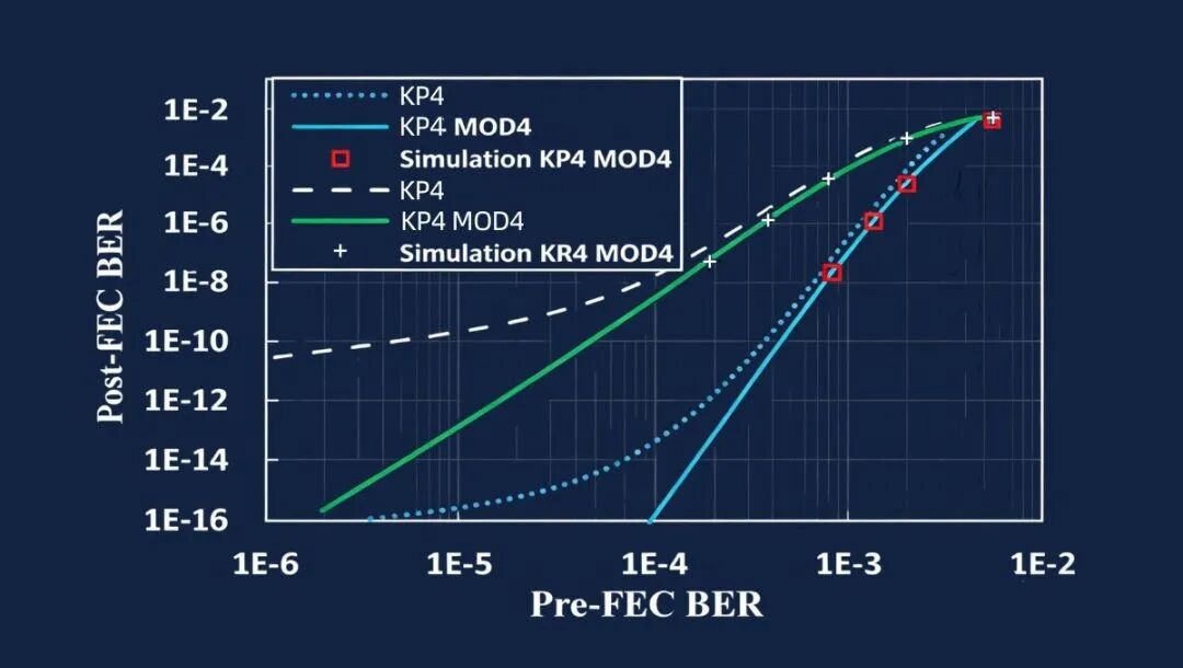

SerDes 高速接口 RSFEC BER 仿真
随着信号速率迈向 56/112/224G,PAM4 信号叠加 DFE 均衡后误码传播效应显著,单靠链路预算已经难以准确预测系统级性能——RSFEC BER 仿真成为这类场景下不可绕开的验证环节。
SIDesigner 支持完整的 RSFEC BER 仿真流程,可对 KP4、KR4 等主流 FEC 配置下的均衡前后性能做定量预测。某头部 IC 设计公司的实际验证结果:SIDesigner 的仿真结果与理论预期在全 Pre-FEC BER 范围内高度吻合,为高速 SerDes 链路的 Signoff 决策提供了可靠的仿真依据。
SPICE
▲ Pre-FEC BER vs Post-FEC BER:SIDesigner 仿真结果(点)与理论预期(曲线)高度吻合,覆盖 KP4/KR4 两种 FEC 配置
