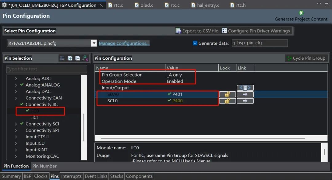

点击界面下方标签栏中的Pins标签,进入引脚配置界面。
2
在Pin Selection区域,展开Connectivity:I²C选项,选择I²C0。
3
在Pin Configuration区域,将Pin Group Selection设置为_A only,Operation Mode设置为Enabled。
4
勾选SDA0对应的P401引脚和SCL0对应的P400引脚。

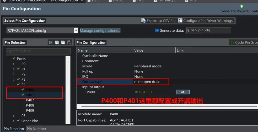

在Pin Selection区域,分别选择P400和P401引脚。
2
将Output type设置为n-ch open drain,把P400和P401配置成开漏输出。

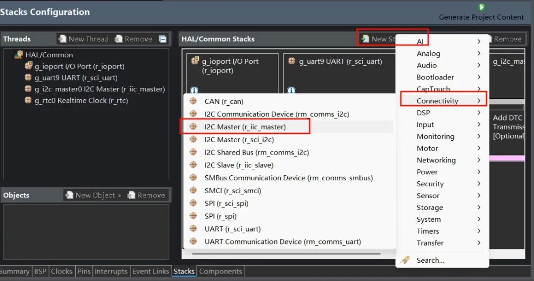

点击界面下方标签栏中的Stacks标签,进入堆栈配置页面。
2
在HAL/Common Stacks区域,点击New Stack按钮。
3
在弹出菜单中,选择Connectivity选项。
4
在Connectivity子菜单中,选择I2C Master(r_iic_master)。

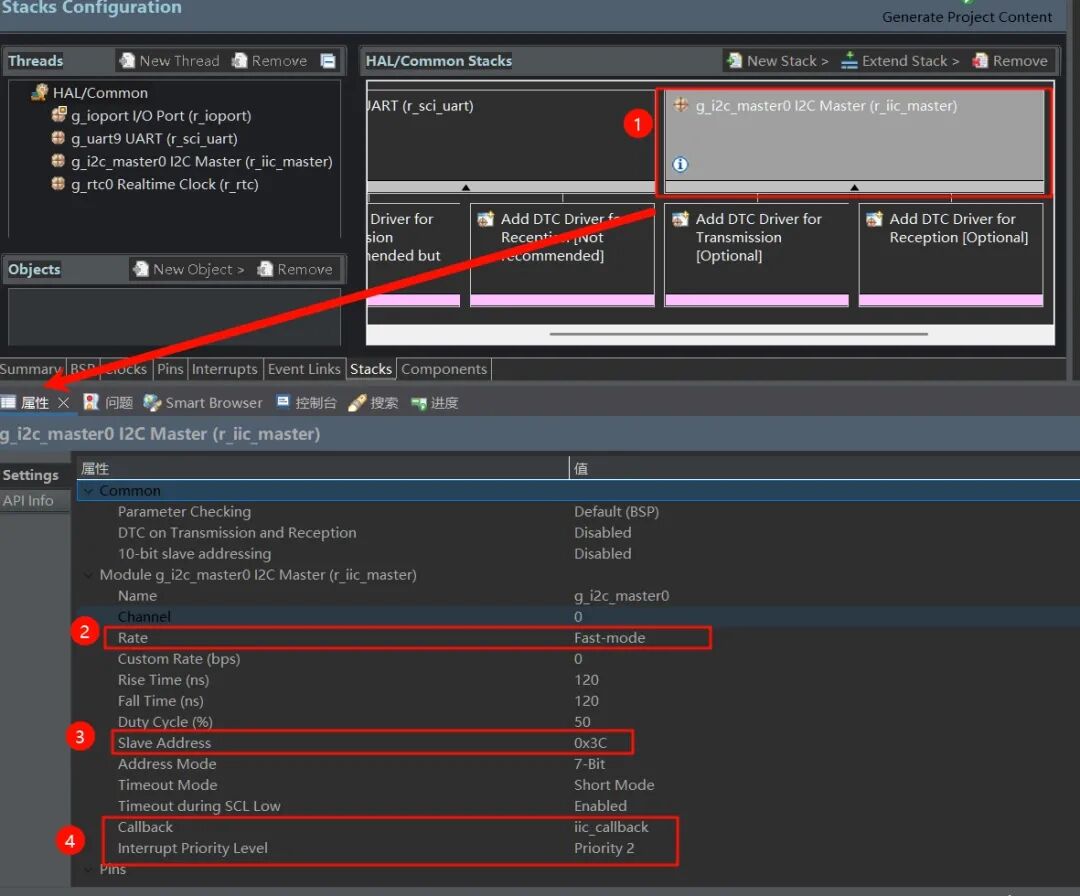

在HAL/Common Stacks区域,点击选中g_i2c_master0 I2C Master (r_iic_master)。
2
在下方Settings设置区域的Module g_i2c_master0 I2C Master (r_iic_master)部分,将Rate设置为Fast-mode。
3
Module g_i2c_master0 I2C Master (r_iic_master)部分,设置Slave Address为0x3c。
4
Module g_i2c_master0 I2C Master (r_iic_master)部分,设置Callback为iic_callback,Interrupt Priority Level为Priority 2。
OLED屏幕
点击可查看大图
这里说明一下,在移植OLED驱动库时看到屏幕地址为0x78,即01111000,是包含读写位的(最低位)。而瑞萨这里是7位地址,不含读写位,因此要将0x78右移1位,即0x3C(0111100)。

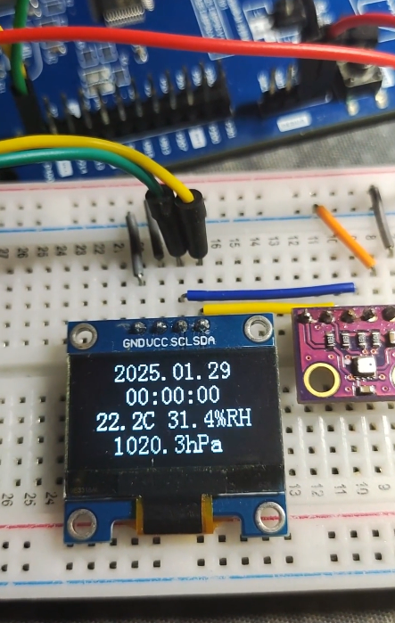

这段程序实现了每1秒刷新一次OLED屏幕上的时间和温湿度气压数据,同时能从串口接收格式化的数据以设定时间。
04
下载测试
把编译好的程序下载到开发板并复位。观察到OLED屏幕上正确显示了预设的时间和获取到的温湿度气压值。
