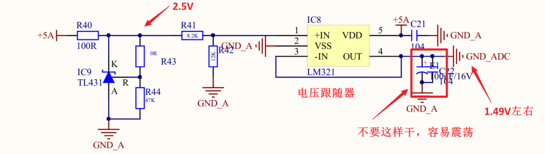

大体的功能就如上面红色标注所示,其他的LDO,BUCK这种没有太多需要分析的,所以我们主要看电压及电流采集部分的电路。首先我们先看这个偏置部分,原理图标注叫GND_ADC,这个标注其实挺不好的,准确的叫应该叫做偏置,或基准,叫做BAIS_ADC更合适一些。下图的偏置电压是R41和R42的分压然后接到一个电压跟随器,这个设计的挺不好的(不要运放直接接电容,运放容易震荡)。然后偏置电压大概为1.485V左右,这个可以计算出来。

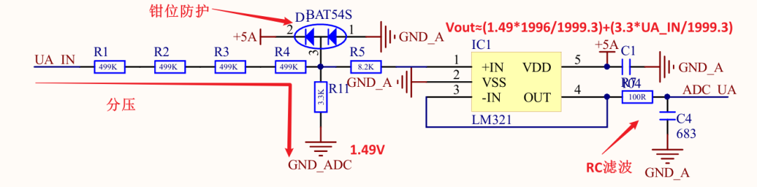

然后我们看电压采集部分,采用多颗电阻进行分压,然后再加上这个偏置电压,再通过电压跟随器后再过一阶RC滤波给到ADC做采集。二极管D1做输出钳位,正电压钳位到5.3V左右,负电压钳位到-0.3V左右。UVW三路电压采集一样。

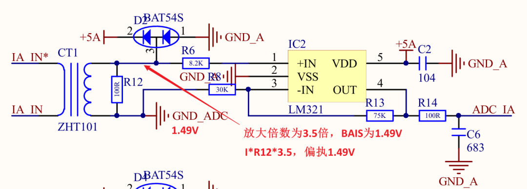

然后我们看电流采集部分,电流采集部分采用了一个电流互感器,检流电阻为100Ω(注意电流互感器不能开路,电压互感器不能短路)。然后保护同样是使用的BAT54S做钳位防护。然后同理这个输出的偏置也是1.49V的偏置,然后放大倍数为(75+30)/30=3.5倍,最终输出的信号波形为一个偏置为1.49V上的交流信号(I*100*3.5)。

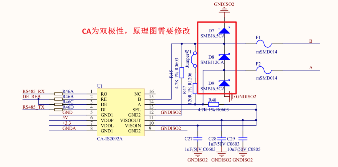

然后再看这个485的电路也是画的不是多好看,CA是双极性的TVS管,原理图上也标成单极性了,这个要是我评审我肯定会驳回修改的,画图不标准。
