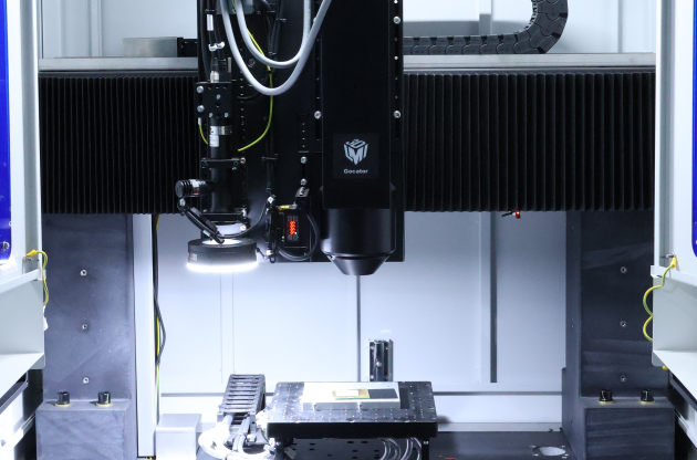

3D 检测设备是一种融合光学系统、工业相机、核心算法与机械控制的精密测量装备,核心功能是通过非接触式扫描,全方位采集物体表面三维空间坐标数据,生成点云模型,再与标准 CAD 模型或预设参数比对,实现尺寸测量、缺陷识别、姿态定位等全维度检测,精准度可达微米甚至亚微米级。
智能制造
与传统 2D 检测仅能获取平面信息不同,3D 检测设备能捕捉高度、深度、体积、平整度等立体特征,让微小缺陷、复杂曲面误差无所遁形,相当于为工业质检装上 “立体慧眼”。从核心技术路径来看,主流设备主要分为四类,适配不同 PCB 检测场景:

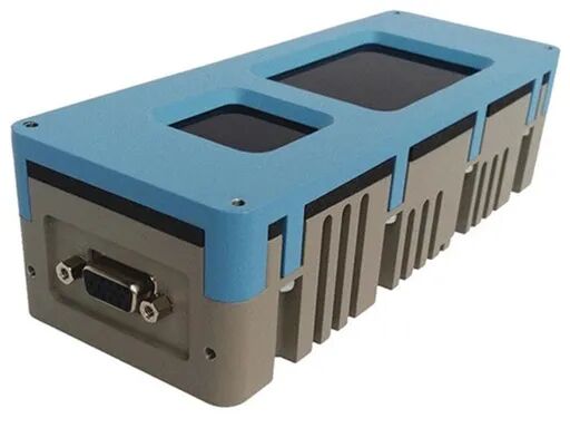

结构光 3D 检测设备:通过投射编码光图案(如正弦条纹、激光散斑),结合三角测量原理计算深度坐标,静态精度可达 ±0.001mm,适合 PCB 焊锡、元器件等精密尺寸测量。
智能制造

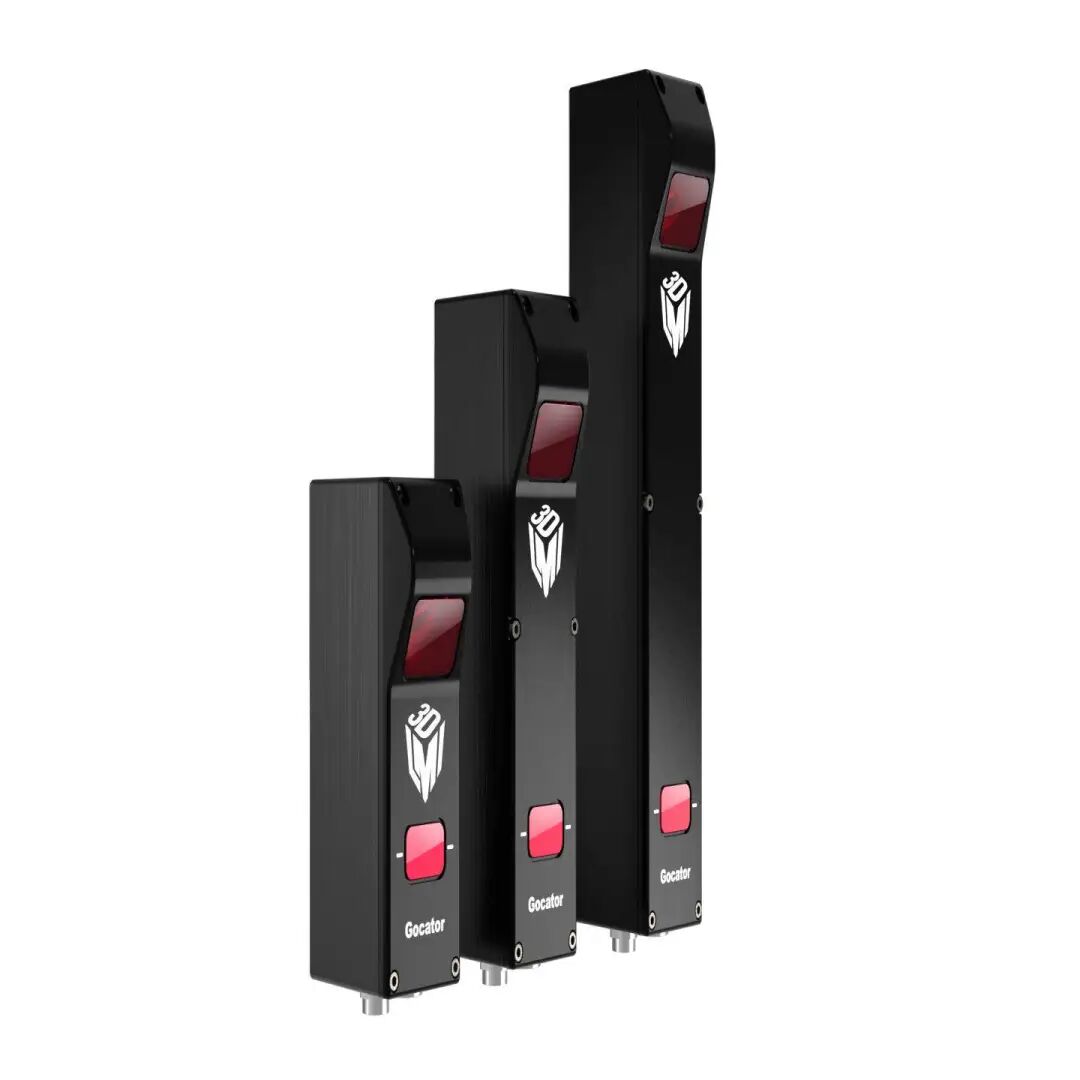

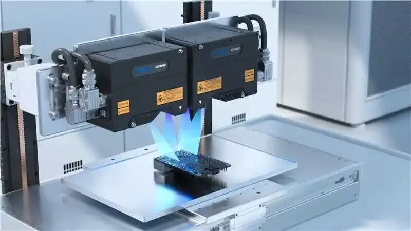

3D 线激光轮廓测量仪:发射线性激光扫描物体表面,通过光的反射角度计算三维轮廓,采样频率可达数千赫兹,适配 PCB 流水线高速动态检测。
智能制造
3D线激光轮廓测量仪

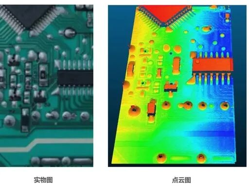

锡膏印刷是 SMT(表面贴装技术)的首道关键工序,锡膏的高度、体积、形状直接决定焊接质量。3D SPI(3D 锡膏检测机)通过结构光或激光扫描,精准测量锡膏体积、高度、偏移量、桥接、拉尖、空洞等参数,在元件贴装前拦截缺陷。
少锡 / 多锡:锡膏体积低于标准 80% 或超标,预警 BGA 焊点开裂、短路风险;
偏移:0.5mm 间距 QFP 芯片引脚锡膏偏移超 0.1mm,立即报警;
桥接:相邻焊盘锡膏连体宽度超 0.05mm,避免芯片烧毁。
数据显示,3D SPI 可将锡膏缺陷检出率提升至 99% 以上,从源头降低后续焊接不良率,适配高速流水线秒级检测需求。

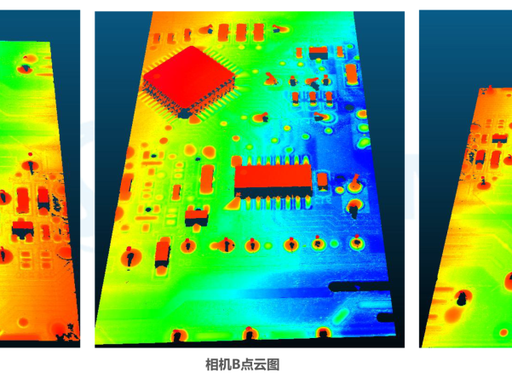

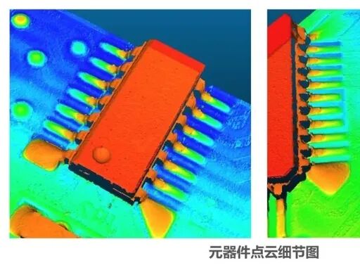

回流焊后,3D AOI(3D 自动光学检测设备)聚焦焊点质量与元器件贴装状态,精准识别虚焊、漏焊、连锡、元件浮高、偏移、缺件、极性错误等缺陷。
针对 BGA 底部焊点这一检测难点,3D AOI 通过结构光成像获取焊点三维形态,通过 “体积差” 识别空洞(实际体积比标准小 15% 以上),通过 “高度差” 识别虚焊(高度比标准低 20% 以上)。某汽车 PCB 厂商应用后,BGA 焊点空洞检出率从 60% 提升至 99%,虚焊误判率从 5% 降至 0.8%,满足汽车电子高可靠性要求。
同时,3D AOI 可精准测量元器件贴装高度,误差控制在 ±0.01mm,避免因浮高导致的电路接触不良,适配医疗电子、工业控制等高端 PCB 检测场景。

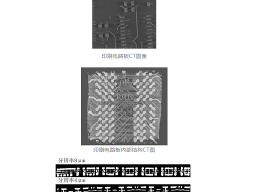

PCB 内部缺陷无损检测(3D X 射线 / CT)
对于多层 PCB、高精密 BGA 封装板,三维 X 射线 / CT 检测设备通过非破坏性断层扫描,穿透板材与元件,精准识别内层线路腐蚀、过孔镀层断裂、层间分层、BGA 焊盘下方微裂纹、通孔镀铜厚度不足等隐性缺陷。
工业 CT 分辨率可达微米级,可精确测量内部缺陷位置与尺寸,如在六层 HDI 板检测中,可发现 BGA 焊盘下方 120μm 长、4μm 宽的隐性裂纹,测量误差小于 ±1.5μm,且保留样品完整性,为工艺优化提供精准数据支撑。
