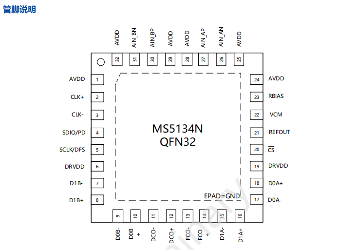

03接口设计 把复杂度挡在芯片外面
模数转换器
MS5134的输出端自动倍乘采样时钟,提供两路辅助信号:
DCO(数据时钟输出):最大500MHz,用于在接收端精确捕获数据
FCO(帧时钟输出):标志新输出字节的起止
配合LVDS差分输出,PCB走线抗干扰能力大幅优于单端并行方案。
非SPI模式下更省事:
SDIO/PD管脚:内置30kΩ下拉,直接做掉电控制
SCLK/DFS管脚:高电平=二进制补码,低电平=偏移二进制,上电即用
一个不用写SPI初始化脚本的125M ADC,调试时间直接省掉一个下午。
