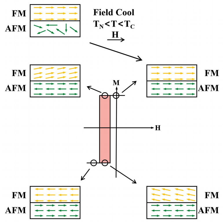

在自旋电子学器件制造领域,FeMn/CoFeB薄膜体系因其优异的交换偏置特性,已成为磁随机存取存储器(MRAM)和磁传感器研究中的核心结构之一。交换偏置效应源于反铁磁(AFM)层与铁磁(FM)层在界面处的耦合作用,其强弱直接决定器件的磁稳定性与信号响应灵敏度。Flexfilm费曼仪器探针式台阶仪可以实现表面微观特征的精准表征关键参数的定量测量,精确测定样品的表面台阶高度与膜厚,为材料质量把控和生产效率提升提供数据支撑。
然而,这一效应对薄膜厚度极为敏感:FeMn 层厚度偏差数纳米便可导致交换偏置场从数百 Oe 骤降至零,CoFeB 铁磁层厚度的微小变化同样会显著改变界面耦合强度。因此,在纳米量级薄膜体系的研究中,实现对各功能层厚度的精准测量与控制,是获得稳定交换偏置效应的前提条件。台阶仪(触针式轮廓仪)凭借其直接、高分辨率的台阶高度测量能力,在 FeMn/CoFeB 薄膜的厚度表征和沉积速率标定中发挥了不可替代的作用,为整个实验体系的定量化研究奠定了重要的计量基础。

交换偏置建立过程示意图

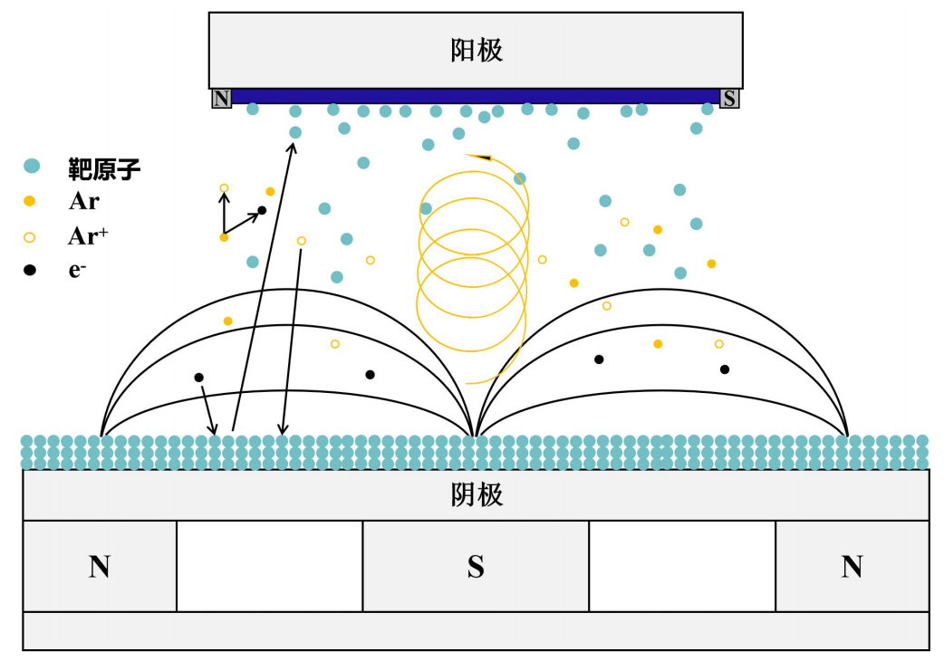

直流磁控溅射原理

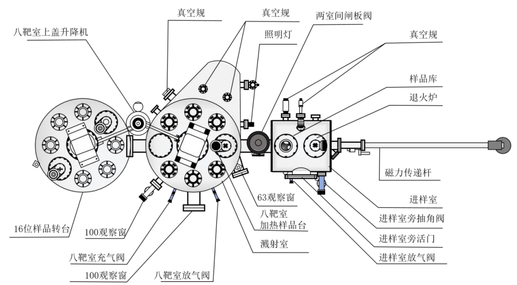

超高真空磁控溅射仪组成部分及腔内结构
所有薄膜均采用超高真空磁控溅射系统制备,本底真空度优于 5×10⁻⁵ Pa,溅射气体为 Ar,工作气压固定在 0.5 Pa。为获得可测量的台阶,采用掩模遮盖部分基底,在表面氧化的 [100] 单晶硅基片(氧化层厚度约 200 nm)上制备出具有明显台阶边缘的薄膜样品,以供探针横跨台阶区域进行扫描。
用于台阶仪标定的样品包括 NiFeCr、Cu、FeMn、CoFeB 四种材料,溅射时间统一设定为1800 s,以便在同一时间参数下测定各材料的沉积速率。FeMn 和 CoFeB 靶材采用直流溅射模式,Ta 靶采用射频溅射方式。溅射期间,在基片位置沿平行膜面方向施加约 280–300 Oe 的面内磁场,以诱导薄膜磁各向异性。基片在溅射前依次经过丙酮、无水乙醇、去离子水超声清洗(各 15–30 min),并用匀胶机甩干,以确保基底表面洁净、无影响台阶测量精度的污染物。

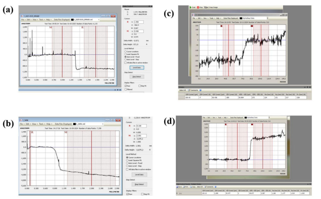

磁控溅射制备的不同材料薄膜的台阶仪表面轮廓对比图,(a)NiFeCr、(b)Cu、(c)FeMn、(d)CoFeB,所有样品溅射时间均1800 s
统一溅射时间(1800 s)和固定工艺参数(Ar 气压 0.5 Pa、本底真空 < 5×10⁻⁵ Pa)的条件下,四种材料均表现出较为平坦的薄膜表面和清晰的台阶边缘,具备良好的可测量性
整体沉积速率约为 1 Å/s,以此为基准,可精确推算出正式多层膜样品中各功能层的目标溅射时间,进而实现对 2 nm 至 20 nm 范围内各层厚度的定量控制。
台阶仪的测量结果表明,各材料薄膜在该工艺窗口内具备较一致的成膜特性,为后续多层膜叠层厚度的精确设计提供了可靠依据。

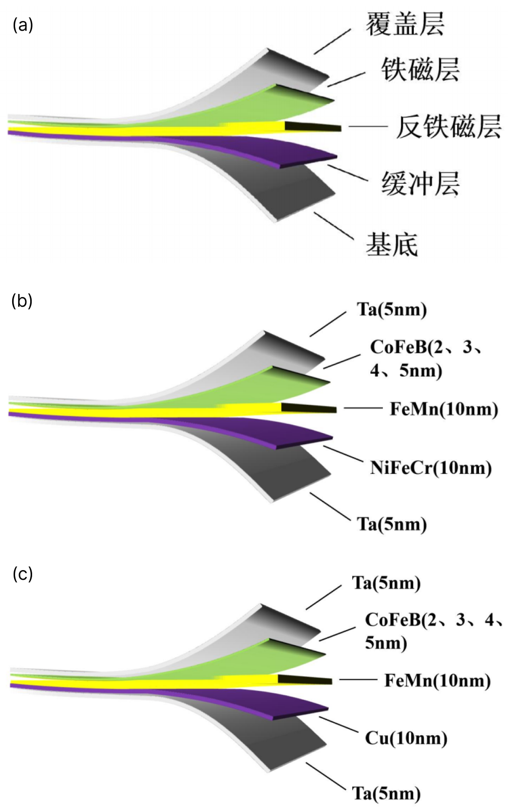

多层膜结构示意图
在覆盖层研究中,台阶仪标定同样不可或缺。以Ta(5 nm)/Cu(5 nm)/FeMn(10 nm)/CoFeB(2 nm)/Cu(t)/Ta(5 nm) 系列为例,Cu 覆盖层厚度从 1 nm 调变至 7 nm 时,Hex 和 Hc 均呈现出系统性变化:当 tCu = 5 nm 时,Hex 达到最大值 450.84 Oe,同时 Hc 仅为 25.6 Oe,展现出最优的综合磁性能。这一最优厚度窗口的识别,建立在台阶仪对各层厚度精确标定的基础之上,若厚度存在较大偏差,最优结构将被掩盖于数据散布之中,无法被准确定位。
