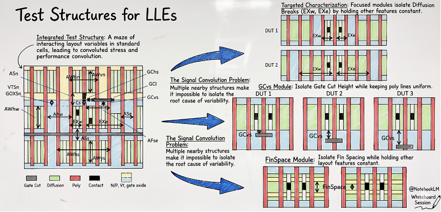

芯片整体采用模块化分区设计,按效应类型划分独立功能区块,分别针对扩散断裂邻近性、栅极切割布局、PN 结与阱边界效应、鳍间距、多晶硅间距等关键维度开展专项研究。该模块化架构可实现单一机制的独立分析,为后续多因素耦合效应研究奠定基础。
LLE
同时,严格管控被测器件的周边局部环境,保障不同测试结构之间的对比有效性。芯片设计并非复刻量产版图,而是搭建标准化、可复现的局部环境,通过精准调控单一几何参数,直观观测其对电气性能的影响,这也是整套研究体系的核心设计准则。

贴合版图特性的实验设计(DOE),是整套测试体系的核心支柱。其设计逻辑清晰统一:若某一版图结构被判定为潜在干扰源,便以受控方式单独调整该参数,完整保留周边环境一致性。在实际落地中,通过构建系列对照测试结构,严格锁定外围条件,仅保留单一几何变量。
该方案将复杂的多耦合版图问题,拆解为多项可独立验证的细分课题。依托专属测试模块,分别验证器件在扩散断裂、栅极切割周边,以及不同鳍间距、多晶硅间距下的性能表现。通过单一变量对照,可精准定位电流、阈值电压、亚阈值特性的偏移诱因,彻底隔绝无规律背景波动的干扰。

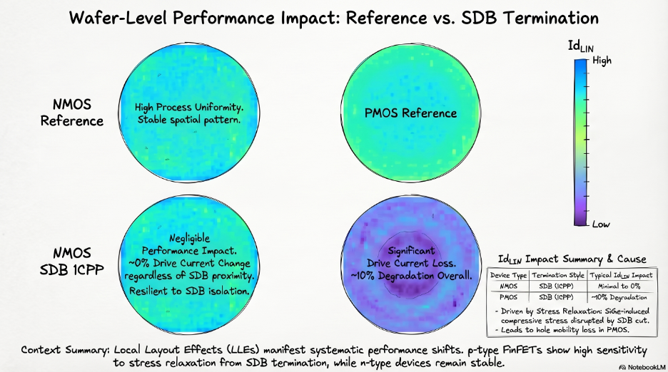

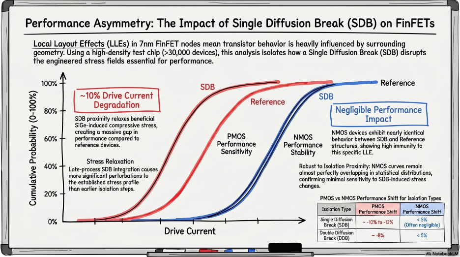

项目初期便纳入多场景复用设计,针对不同器件类型、不同阈值规格批量复刻测试结构。不仅能够验证版图效应的客观存在,还可量化器件极性、工作区间对效应的敏感程度。实测数据明确证实:p 型器件对应力类版图扰动的敏感度远高于 n 型器件。

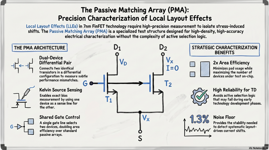

测试结构的选型,直接决定表征精度与数据可靠性。项目对比单焊盘结构、无源阵列、有源阵列、无源匹配阵列(PMA)等多种主流架构后,最终选定 PMA 方案,其在面积利用率、测量精度、长期稳定性上实现最优平衡。
在先进制程表征中,测试结构本身就是实验体系的关键一环。低效架构会占用大量芯片面积,压缩样本容量;高噪声结构会劣化数据质量;环境不可控的测试单元,则无法精准溯源效应诱因。PMA 架构可实现同规格器件在不同版图环境下的标准化对照,兼具高扩展性与数据稳定性。
LLE
此外,PMA 架构高度适配对比测试,而对照分析法正是局部版图效应研究的核心手段。通过比对仅存在单一版图差异的器件样本,可快速识别微弱的系统性偏差,该分析逻辑贯穿全流程研究。

依托可控的基线噪声,研究可精准量化百分级别的版图偏移,部分特殊布局下的 p 型器件,性能偏差甚至突破 10%。在量化并抑制随机波动后,观测到的参数偏移可精准归因于版图诱导的物理变化,而非数据随机离散。
