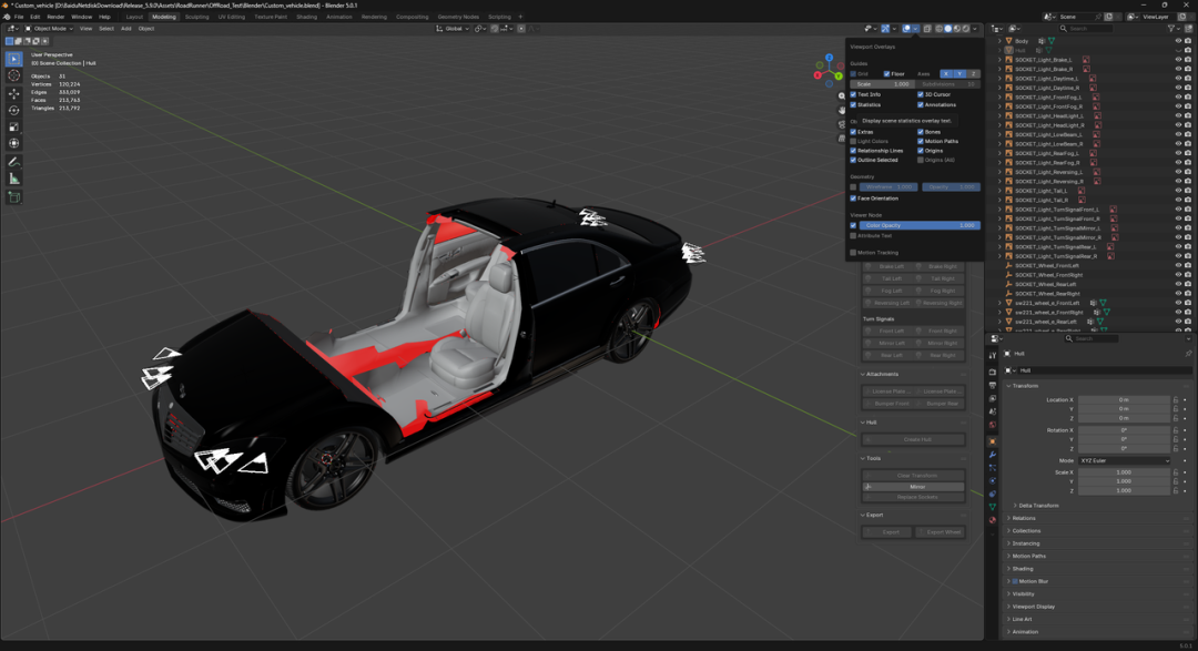

左:FBX模型导入(无材质示例)
右:自定义3D模型编辑(原生材质示例)

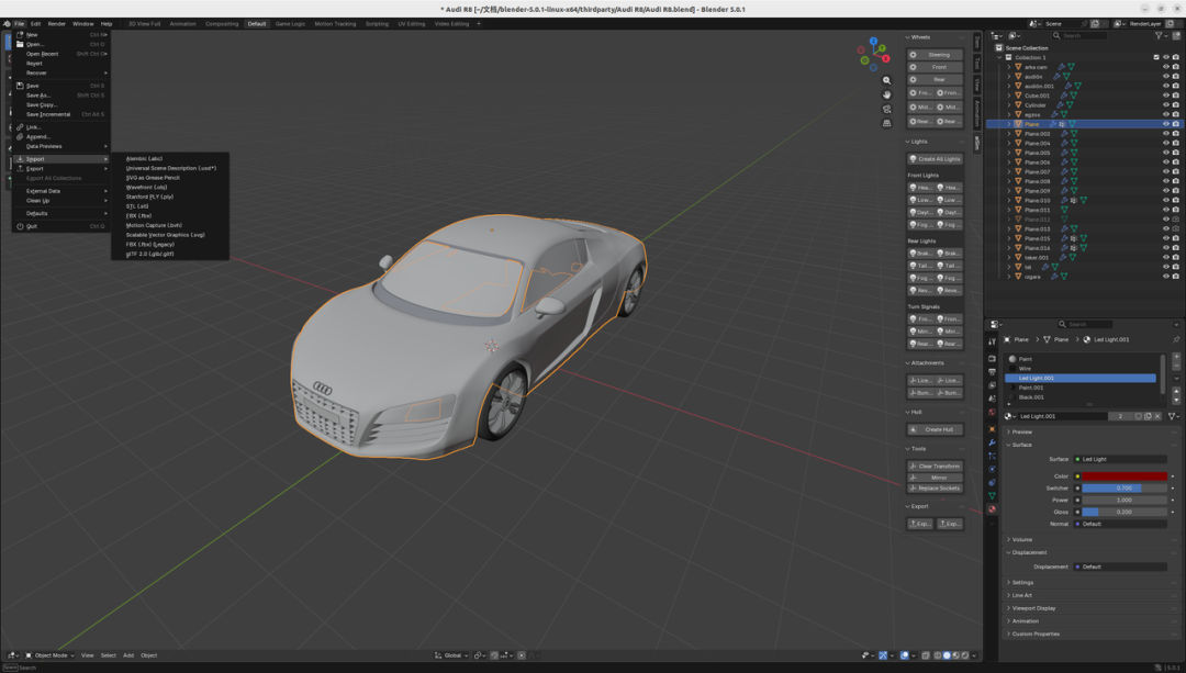

模型导入阶段,Blender支持.fbx、.blend等常见格式,可以直接拖拽或通过Import导入。模型既可以自行建模,也可以来自free3d、TurboSquid、CGTrader等资源平台。
在一些特殊情况下,用户会对车辆模型有或多或少特殊的使用需求,例如去除A柱、去除挡风玻璃、去除顶盖、对模型进行简化、对部分组件进行拆分等,这些就需要在模型导入Blender后通过其自身的3D模型编辑能力进行修改。

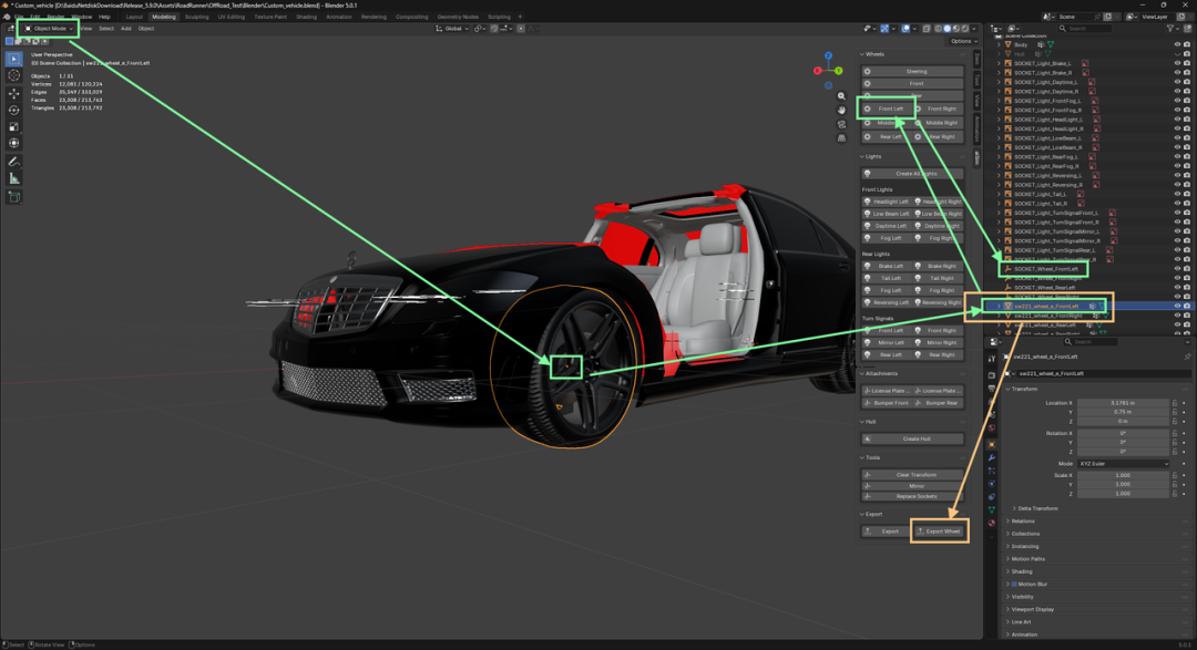

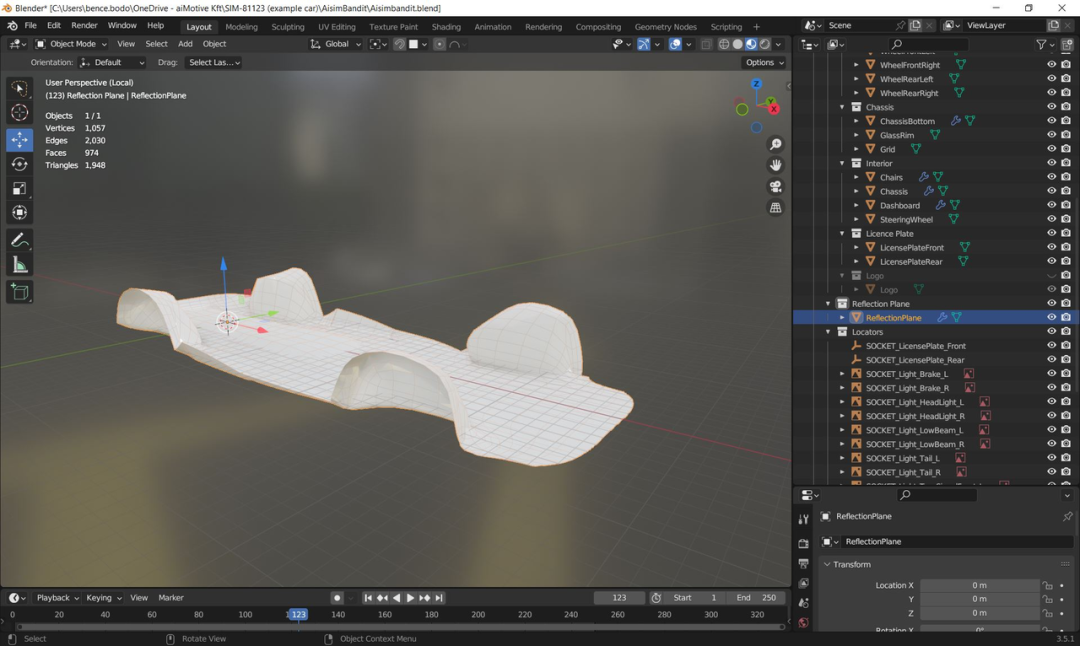

左:反射平面的构建
右:车轮的定位(基于aiSim add-on)
此外,一个常被忽视但极其关键的点是——反射平面(Reflection Plane)。aiSim仿真器采用屏幕空间反射,能够在地面上产生“车辆底部投影”,这就需要在3D模型阶段基于车辆轮廓构建低模,以达最终仿真中可以取得更逼真的视觉效果。
完成这些后,通过aiSim Blender插件配置车轮定位器、灯光定位器、车牌定位器等,并分别导出底盘、车轮、反射面等资源,保存为FBX模型后导入Unreal Editor。

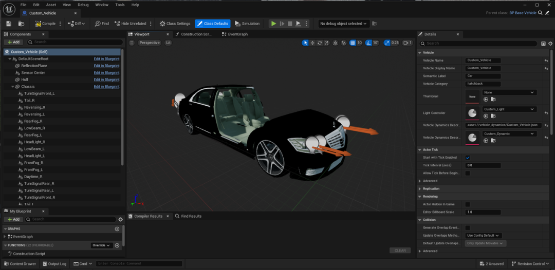

左:UE车辆编辑蓝图

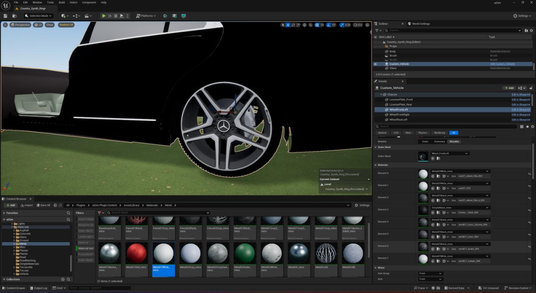

右:aiSim Plugin Content 原生高保真材质
在Unreal Editor中,导入的FBX模型会自动生成Static Mesh与材质,必要时也可以通过 aiSim Plugin Content 为模型二次赋予 aiSim 原生高保真材质实例。
随后基于现有蓝图(如Bandit)自建蓝图完成组装。蓝图中可以自行配置:
车辆基础信息(名称、类别、语义标签等)
Light Controller(灯光控制)
Vehicle Dynamics Descriptor(动力学参数)
各类组件(传感器中心、反射面、Hull等)
其中动力学配置是“让车真正动起来”的核心。通过JSON定义轴距、轮距、滚动半径等模板化参数,可以有效避免“陷地”“漂移”等问题。
最终,通过“Export to aiSim”导出,并完成验证:车辆是否正常加载、车轮是否稳定旋转、是否存在物理异常等。
