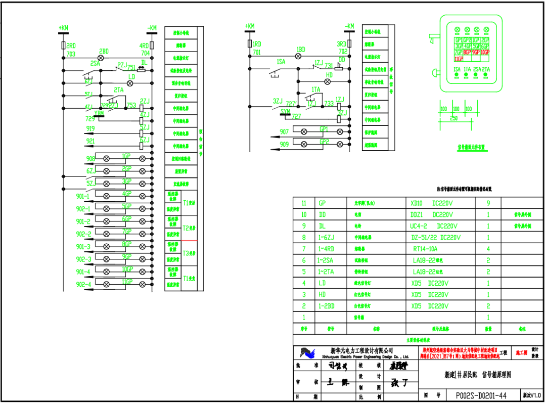

针对郑州地区部分配电工程,对微机保护装置提出“信号分开”的要求,将这些信号送到信号箱中,实现不同的故障触发不同的指示灯,如图1所示。该需求旨在通过细化故障处理提升供电系统的可靠性,主要体现在以下两点:
(1)故障的准确定位:每个保护功能所判断的故障性质和严重程度完全不同,设置每个信号独立显示,运维人员可以直观的判断故障类型。
(2)“无人值守”更可靠:分开的信号出口采用硬接线的方式直接连接信号箱,哪怕通讯或后台系统瘫痪,信号箱的故障灯依旧可以准确点亮。
微机保护装置
图1 信号箱原理图

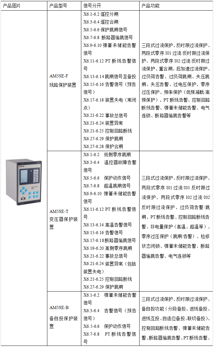

该项目配置AM5SE系列微机保护,对不同的应用对象配置不同型号的微机保护装置。其中,进线和馈线配置AM5SE-F线路保护装置;变压器出线配置AM5SE-T变压器保护装置;母联柜配置AM5SE-B备自投保护装置;PT柜配置AM5SE-UB PT监测并列装置。信号分开及对应的产品功能如下表:
微机保护装置微机保护装置

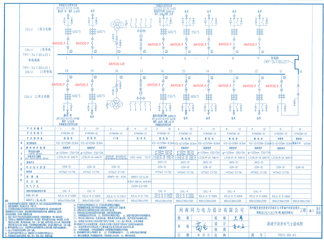

2.2 10kV各回路保护配置方案
本期项目10kV回路使用AM5SE系列微机保护测控装置实现供电系统的保护。下图为部分上图方案:
微机保护装置
图2 部分配电室上图方案

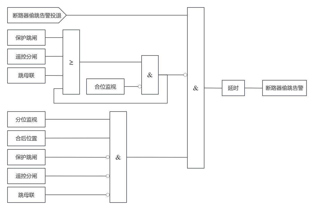

(1)断路器偷跳告警功能
断路器偷跳是指,在无人工操作、继电保护装置未动作情况下,断路器发生的非预期跳闸,属于设备的固有缺陷现象。针对这一原理,微机保护装置设计了断路器偷跳告警的功能。
断路器初始运行时处于合闸状态,此时装置采到“合后位置”信号。若未发生手动分闸、保护跳闸或遥控跳闸的操作,而断路器处于分闸状态,则判定为断路器偷跳,保护装置发出告警信号,告警指示灯点亮。反之,若发生过手动分闸、保护跳闸或遥控跳闸中的任意一种操作,则断路器偷跳告警不动作。
微机保护装置
图3 断路器偷跳逻辑

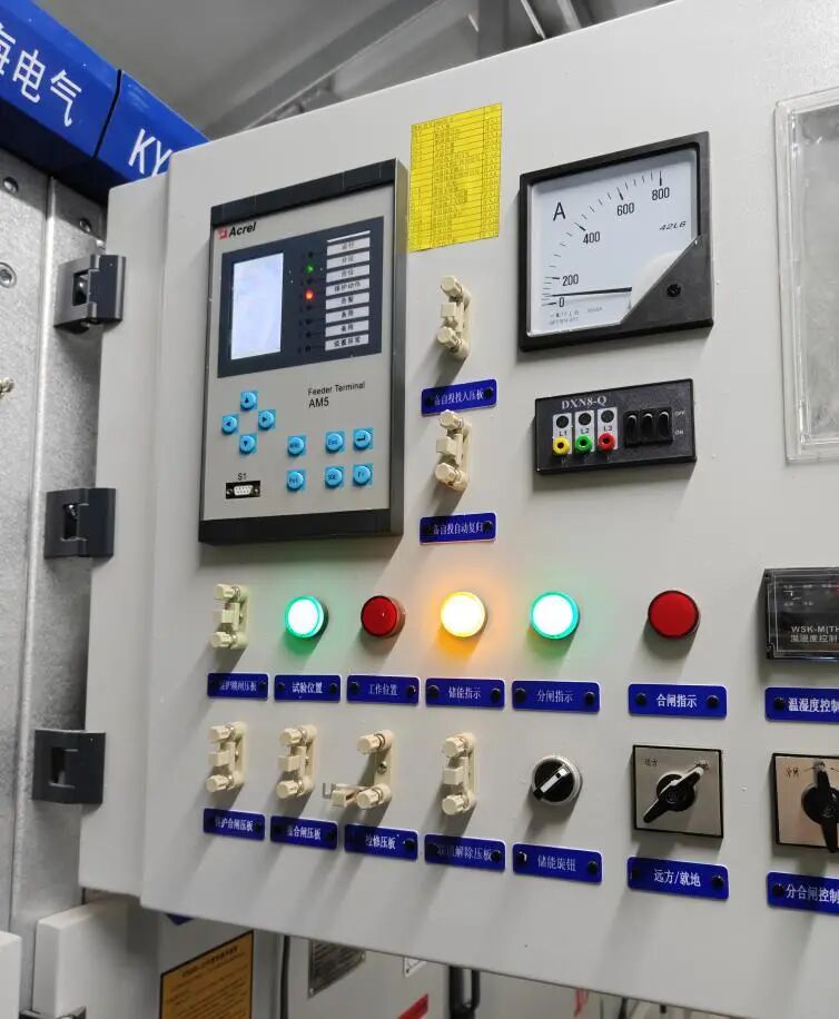

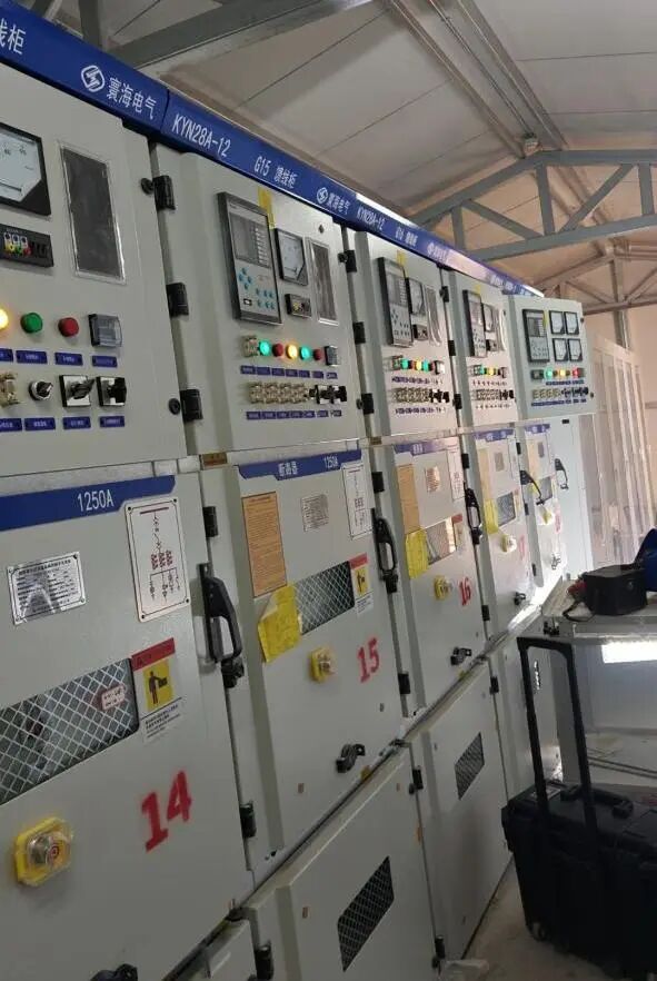

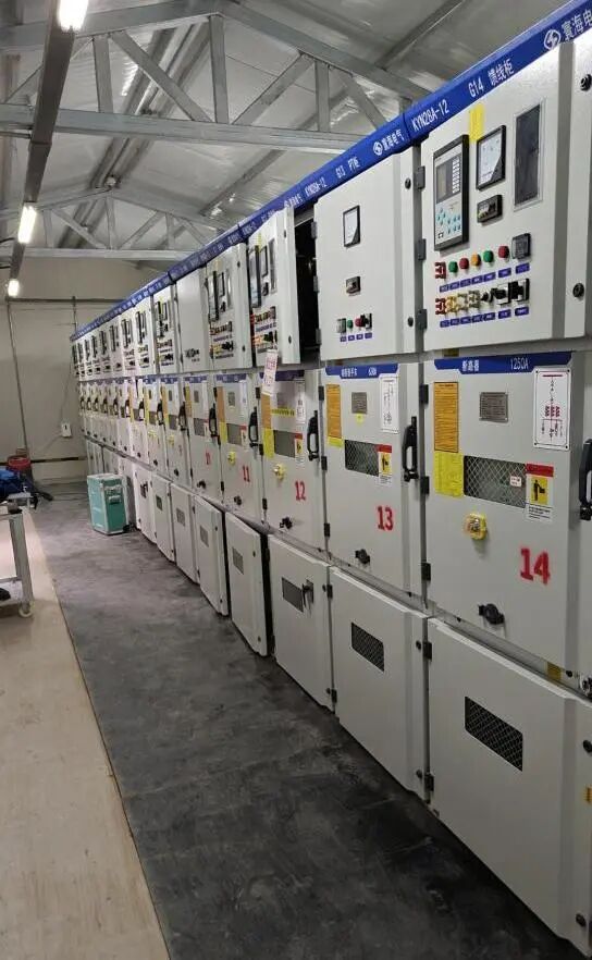

4现场应用
本项目微机保护就地分散安装在各个开关柜上,现场安装如下图所示,该项目所需保护功能已验证完毕,目前正常运行。
微机保护装置微机保护装置微机保护装置
图5 现场安装图片
