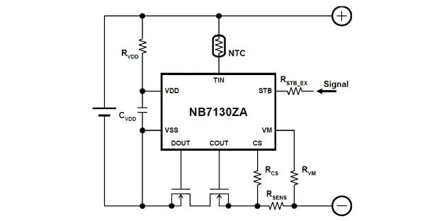

NB7130是一款支持低边FET的单节锂离子/锂聚合物二次电池保护IC。其备有高精度过充、过放、过流、短路电流保护、温度保护功能以及强制待机模式。此外,连接外部热敏电阻,可以进行温度检测。 COUT输出和DOUT输出(CMOS输出)通常为High,而当检测到异常状态时,则停止充放电,此时的COUT输出或DOUT输出将变为Low。只有当温度出现异常时,COUT输出和DOUT输出才可能同时变为Low。

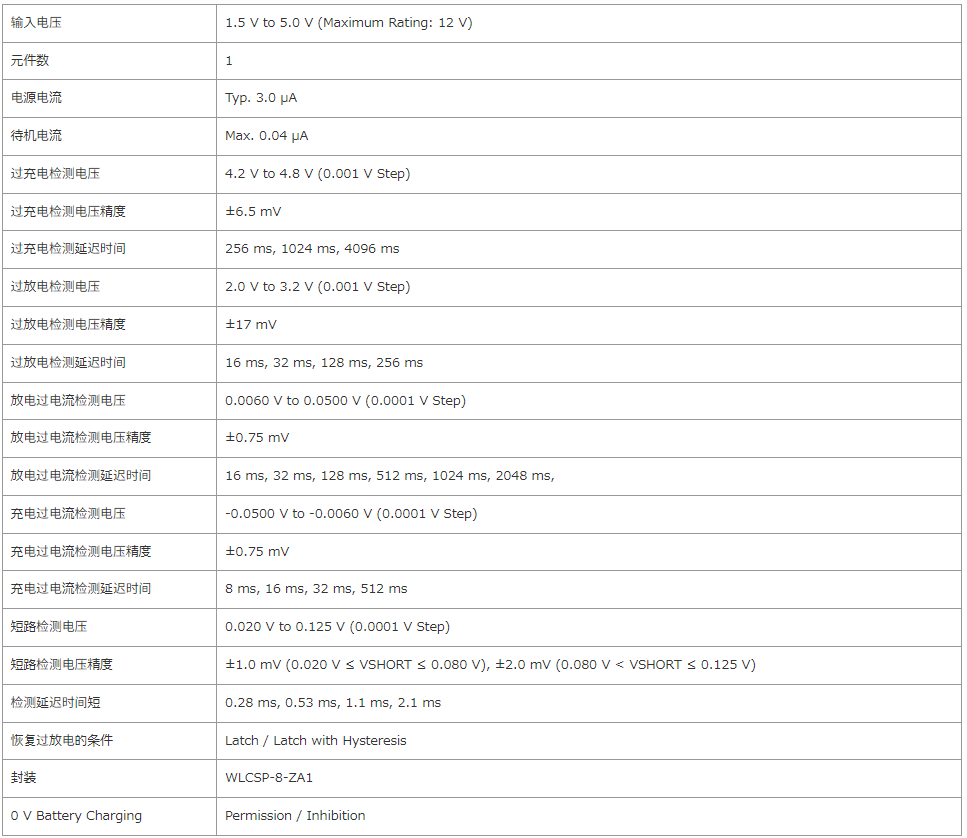

规格
IC
Typical Application
IC
