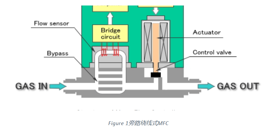

传统MFC的结构比较麻烦:
气体走主路,传感器放在旁路上,靠热量偏移推算流量。
这导致结构复杂、响应慢、精度受限。
2. 传统MFC的痛点
需要旁路设计,制造和校准很复杂。
传感器不直接接触主气路,响应速度和测量精度上不去。

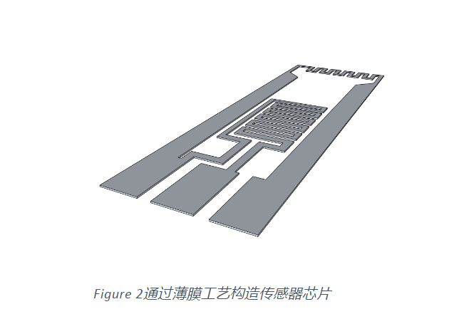

IST AG公司把加热器、温度传感器等全部做到一个微小芯片里,不再需要复杂旁路。流量传感器

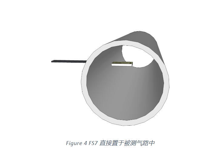

FS7传感器的特点
直接放在气路里
测量范围很宽(0~100米/秒),不需要旁路,直接测主路气体,更准确。
反应极快
薄膜技术让传感器非常灵敏,200毫秒内就能响应流量变化,能瞬间应对压力突变(比如突然开阀)。
体积小、好安装
芯片只有6.9×2.4毫米,可以轻松塞进紧凑的气路系统,让MFC做得更小。
好校准
简化生产过程,不用费劲调校旁路。
耐用稳定
陶瓷基底加玻璃保护层,长期使用也不容易漂移。

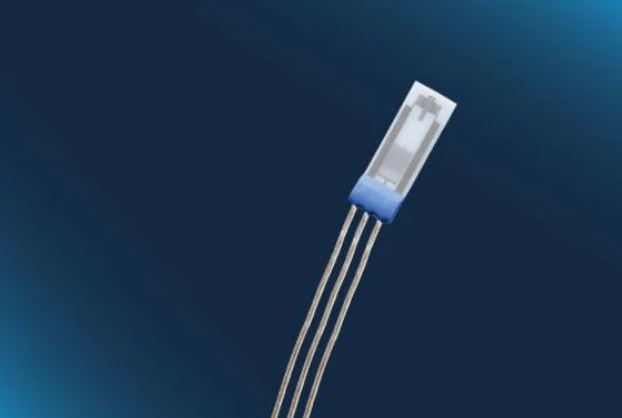

产品名称: FS7.0.4W.015
测量介质:气体流量
流向:单向(风速计)
工作温度范围:-20°C至+400°C
芯片尺寸/规格:6.9x2.4x0.20/0.60毫米
连接类型:铂/镍线
CTA模式流量范围:0/ms 到100 m/s
响应时间t63:约200毫秒(从0跳转至10000sccm)
响应灵敏度:0.01米/秒
基板:陶瓷
传感器线:3针,Pt/Ni导线,直径0.2毫米,长度15毫米
