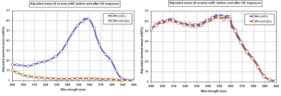

光谱分析方法 将样品均匀涂布于PMMA板等标准基材,干燥后测量初始UV吸收光谱。使用太阳光模拟器照射设定剂量UV光后,再次测量光谱。对比前后曲线即可量化保护力保留百分比。这种方法直观反映UV滤光剂的实际表现。

光不稳定(左)与光稳定(右)对比

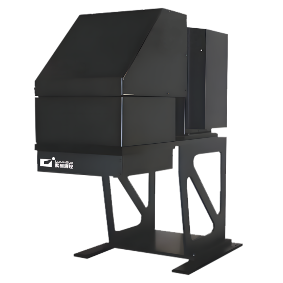

Luminbox3A AAA 级太阳光模拟器
luminbox
紫创测控Luminbox 3A AAA 太阳光模拟器采用先进光束准直技术高均匀光斑设计,辐照输出稳定,可提供高效可靠的光照测试解决方案。
太阳光
AAA级性能:光谱匹配度符合IEC60904-9标准AAA级,可达实验室校准精度;
长效稳定:优化光源设计大幅降低维护频率减少校准停机时间,提升实验效率;
应用场景:可选配光学滤镜灵活模拟室内外日光环境,满足多元测试需求。
紫创测控Luminbox 3A AAA 级太阳光模拟器凭借对光源动态调控光学系统精密设计的核心优势,实现光谱匹配空间均匀性的超严苛指标,重新定义高效测试体验,提供从单光源到全场景的定制化解决方案。
