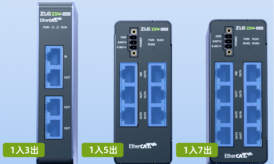

如图1所示,ZSW-80系列是ZLG致远电子推出的EtherCAT分支器产品,可以改变简单的EtherCAT线型拓扑结构,实现多级星型拓扑,达到一入多出的效果。

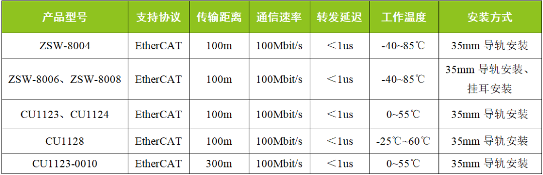

CU112x系列产品与ZSW-80系列产品在功能和应用上是基本相同的,都属于EtherCAT分支器,实现EtherCAT网络拓扑优化。产品差异如表1所示,ZSW-80系列产品的工作温度范围是-40~85℃,相比CU112x系列产品工作温度范围更宽,环境适应能力更强;在安装方式上,除了ZSW-80全系产品支持的35mm导轨安装方式以外,ZSW-8006和ZSW-8008还支持挂耳安装方式(出厂配件);在传输距离上,CU1123-0010传输距离扩展到了300m,其他型号与ZSW-80系列产品均为100m。表1  ZSW-80系列与CU112x系列产品对比表

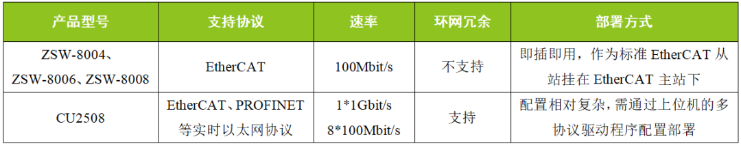

CU2508主要的功能是将一个千兆上行链路扩展为8个独立的百兆以太网端口,支持多种实时以太网协议,适用于工业PC需同时连接多个或多种实时以太网端口以及构建冗余网络等应用场景。CU2508和ZSW-80系列产品在功能和应用场景上都有一定的区别,两者差异如表2所示。CU2508更多是作为主站扩展设备;ZSW-80系列产品则是作为EtherCAT从站设备部署到EtherCAT网络中,优化EtherCAT网络的拓扑,不支持环网冗余应用。表2  ZSW-80系列与CU2508产品对比表
