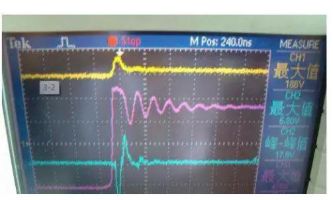

Flyback中RCD吸收电路使用慢管1N4007,解决主开关上的漏感尖峰电压应力及EMI辐射问题。
开关电源
图2
常见的RCD吸收电路结构如图2(D1一般用快恢复二极管)。
如果变压器设计不合理,漏感大的话,开关管管断时,漏感电压较大,振荡时间较长,导致MOS电压应力比较大,EMI辐射超标。
图3
图3是D1使用快恢复二极管UF4007的实测波形。
黄线为RCD中C1的波形,粉色为开关管漏极波形,蓝色为R1的电压波形。显然漏极振荡时间较久,峰值较高。如果把D1换为工频整流管1N4007会怎样呢?

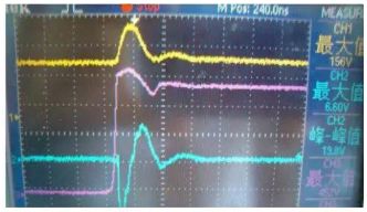

下面便是1N4007的表现:
图4
很明显,漏极振荡被完美抑制,峰值也大大减小,从而减低MOS的电压应力,以及大大改善EMI。
细心的朋友会发现,R1的电压峰值变大。这是为什么呢?因为1N4007反向恢复时间较长,所以C1的电会回流造成的。
有文献指出真是这能量回流,减低R2的损耗,会提高电源的效率,但是经过实测并未发现效率上有改善,所以这里持保留意见。
不够能量回流倒是实实在在存在的,理论分析和实测结果都已显示。也正是这个原因,会导致1N4007发热量会比较大,所以此方案适用于小功率Flyback,大功率不建议使用。
如果设计中,遇到MOS电压应力比较大并且EMI总超标,不妨试试此方案。
