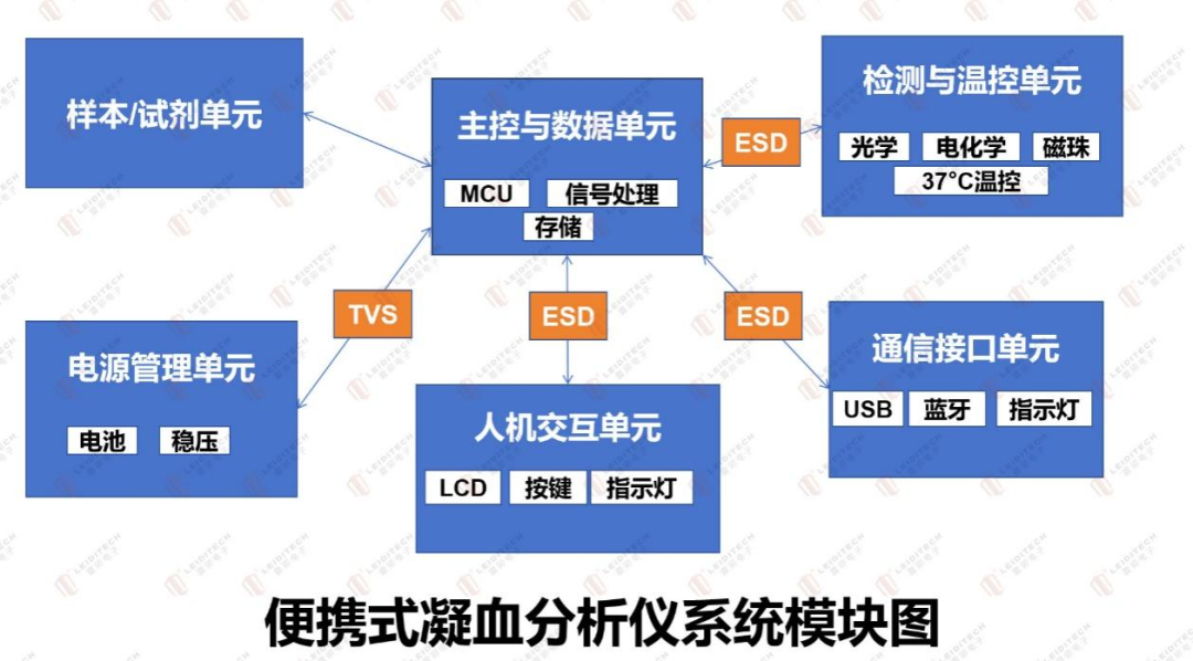

便携式凝血分析仪功能与硬件构造
便携式凝血分析仪采用电化学/光学检测原理,支持微量全血检测,集成37℃精准温控、数据存储、蓝牙/USB 通信、锂电池供电等功能,具备体积小、功耗低、检测速度快、操作便捷等特点,是移动医疗场景的标配设备。
分析仪
1.样本检测与温控单元:核心执行单元,负责凝血反应与信号采集,对电磁干扰极度敏感;
2.主控 MCU 单元:设备大脑,负责运算、存储与逻辑控制,静电干扰易导致程序跑飞;
3.通信接口单元:USB(充电 + 数据)、蓝牙天线,是外部干扰入侵的主要通道;
4.电源管理单元:锂电池供电、DC/DC 稳压、充电管理,浪涌 / 过压易击穿电源芯片;
5.人机交互单元:LCD 屏幕、物理按键,人体接触直接引入静电放电干扰。
该设备所有对外接口、电源端口、人机交互端口,均为EMC 防护重点设计区域。

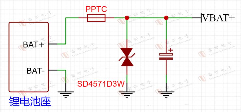

锂电池充电口(Type-C)防护
端口特性:对外充电+数据传输,直接接触外部适配器,是浪涌、静电、过压主要入侵通道。
防护需求:IEC 61000-4-2 ±8kV,IEC 61000-4-5 ±2kV;
防护原理:采用ESD 阵列,泄放静电浪涌脉冲,钳位电压保护后端充电芯片;
分析仪
雷卯电子针对3.7V 锂电池电源接口提供浪涌保护,可根据电源应用环境选用适配保护电流的 ESD/TVS 器件,满足IEC 61000-4-2 等级 4要求,即接触放电 30kV、空气放电 30kV。如需满足IEC 61000-4-5 高等级浪涌测试,可选用大功率器件,提升整体抗浪涌能力。

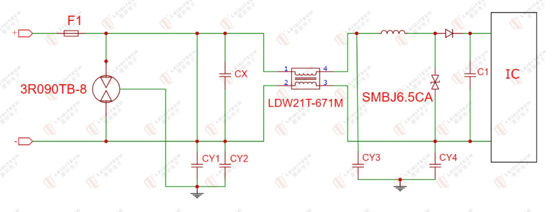

DC电源接口:用于连接外部5V直流输入电源适配器
端口特性:为整机供电,浪涌会直接击穿稳压芯片;
防护需求:浪涌±2kV,静电±8kV接触;
防护原理:TVS管防护,快速响应,吸收电源线上的脉冲干扰;

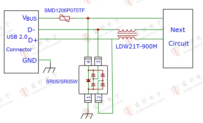

USB数据接口/蓝牙通信端口防护
端口特性:数据传输接口,天线接口,静电干扰会导致通信中断、数据丢包;
防护需求:IEC 61000-4-2 ±15kV,低电容、不干扰无线信号;
防护原理:超低电容 ESD 保护器件,单向 / 双向泄放静电,不衰减信号;
分析仪
雷卯电子推荐:USB2.0提供500Mbps的传输速度,本方案采用单颗器件防护,节约空间, 保证信号完整性,可滤除共模干扰,SR05 满足IEC61000-4-2,等级4,接触放电20kV,空气放电20kV。SR05W 满足IEC61000-4-2,等级4,接触放电30kV,空气放电30kV,性能提高了7倍,保证工业客户的各种电气干扰。如对Vbus有过流要求,需配PTC保护。

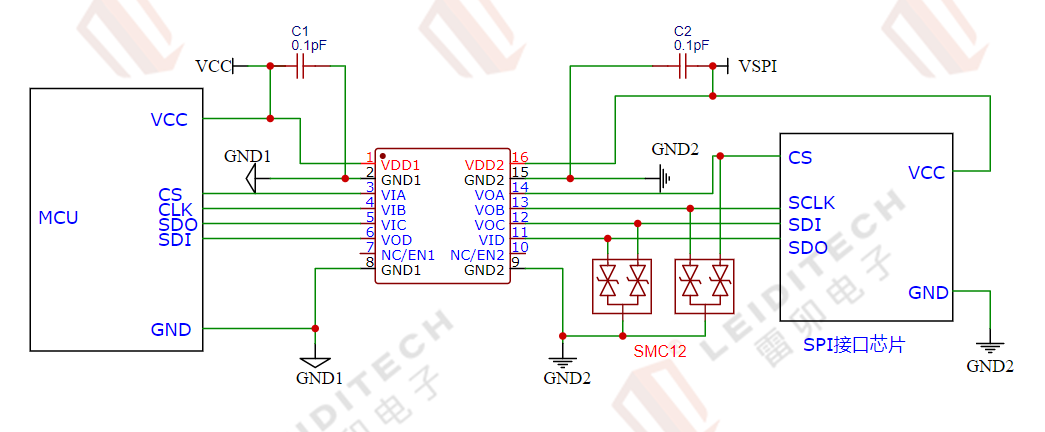

SPI 接口:高速串行通信接口,用于连接存储芯片、显示屏等

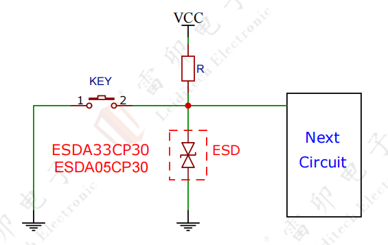

人机交互单元(LCD 屏/物理按键)防护
端口特性:人体直接接触,静电放电概率极高,易导致屏幕花屏、按键失灵、MCU 死机;
防护需求:接触放电±8kV;
防护原理: ESD 二极管,快速泄放人体静电,保护 IO 口;
•按键
分析仪
雷卯电子推荐采用普通低电容分立器件防静电,满足IEC61000-4-2,等级4, 接触放电8kV,空气放电15kV。

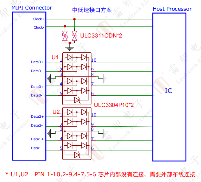

LCD 屏MIPI接口
分析仪
MIPI提供中低速接口(10M-1Gbps)的传输速度,雷卯推荐采用集成器件ULC3304P10防护,寄生电容<1pf, 保证信号完整性,满足IEC61000-4-2,等级4,接触放电8kV,空气放电15kV。

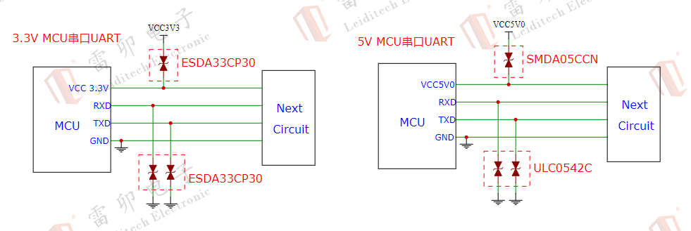

样本检测 / 温控驱动单元防护
端口特性:模拟信号采集端口,干扰会直接导致检测数据失真;
防护需求:低钳位电压、高精度防护;
•模拟信号端口:
分析仪
雷卯电子推荐UART提供115200 bps的传输速度,本方案采用分立器件防护, 方便设计放置,保证信号完整性。ESDA33CP30,SMDA05CCN,ULC0542C满足IEC61000-4-2,等级4。
