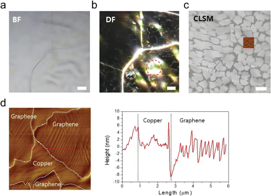

铜箔上 CVD 石墨烯的清晰 CLSM 图像
CLSM的成像原理与覆盖率检测优势
激光共聚焦显微镜
利用点扫描和针孔技术实现光学切片。在反射模式下,
石墨烯
覆盖区域呈现明亮区,裸露铜基底则为暗区。这种高对比能清晰区分亚单层到全覆盖的不同阶段。
与
亮场(BF)
和
暗场(DF)
光学显微镜相比,反射模式
CLSM成像速度快
对比度高
无需样品预处理
,且不受轻微氧化过多影响。这些优势使其特别适合产线在线监测,支持

CVD 石墨烯在铜上的明场、暗场和共聚焦激光扫描显微镜(CLSM)图像对比

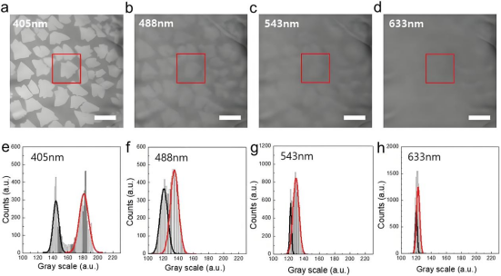

激光波长直接影响成像效果。测试显示,
405nm
波长下石墨烯与铜的反射对比度
(Rc)
最高。随着波长增加至
488nm
543nm
或
633nm
,对比度逐步下降。通过灰度直方图可见,
405nm
时亮区与暗区分离最为明显。
这一发现为工业应用提供了清晰指导:选择合适波长可显著提升检测效率和准确性。
CLSM 图像与入射激光波长的关系

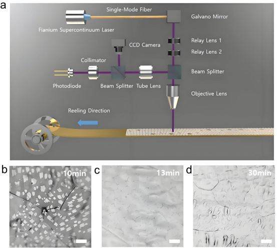

优先用405nm激光扫描Cu箔样品。
在反射模式下观察亮暗区分布,估算覆盖率。
记录Rc值,较低区域重点检查缺陷。
以CLSM作为快速初筛,必要时结合拉曼验证。
在R2R产线集成自动化模块,设置阈值报警。
积累历史数据,持续优化生长工艺。
这份清单将定性观察转化为标准化流程,降低人为误差。
