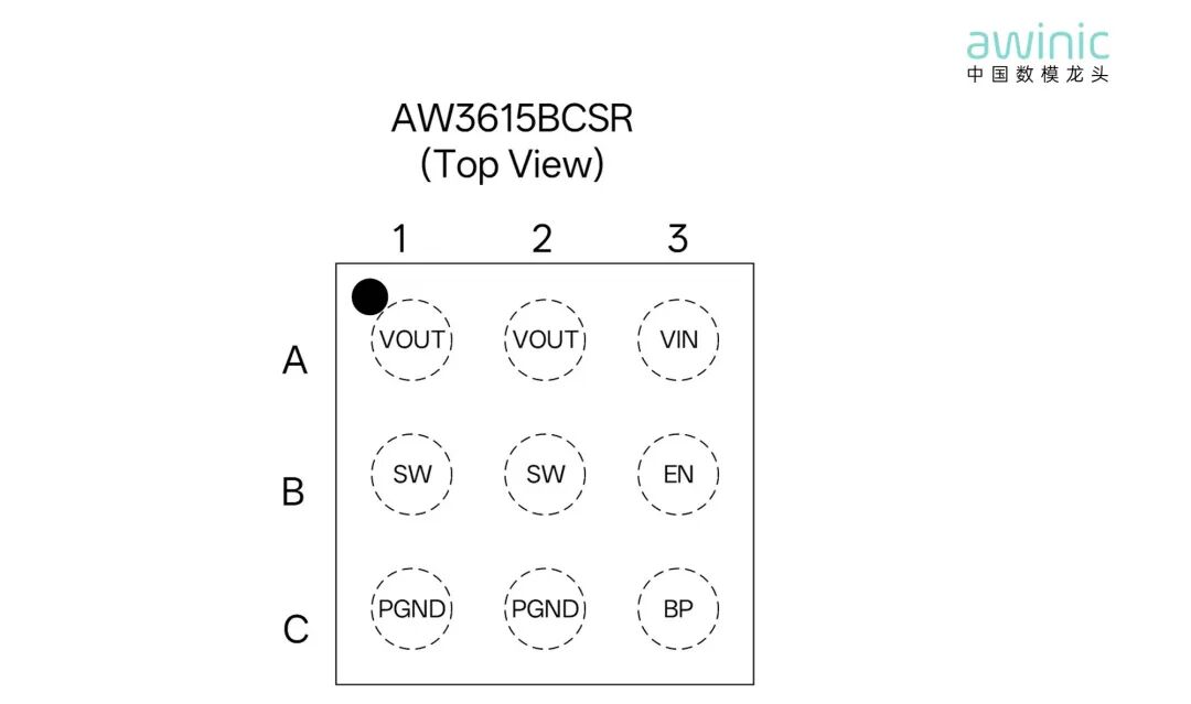

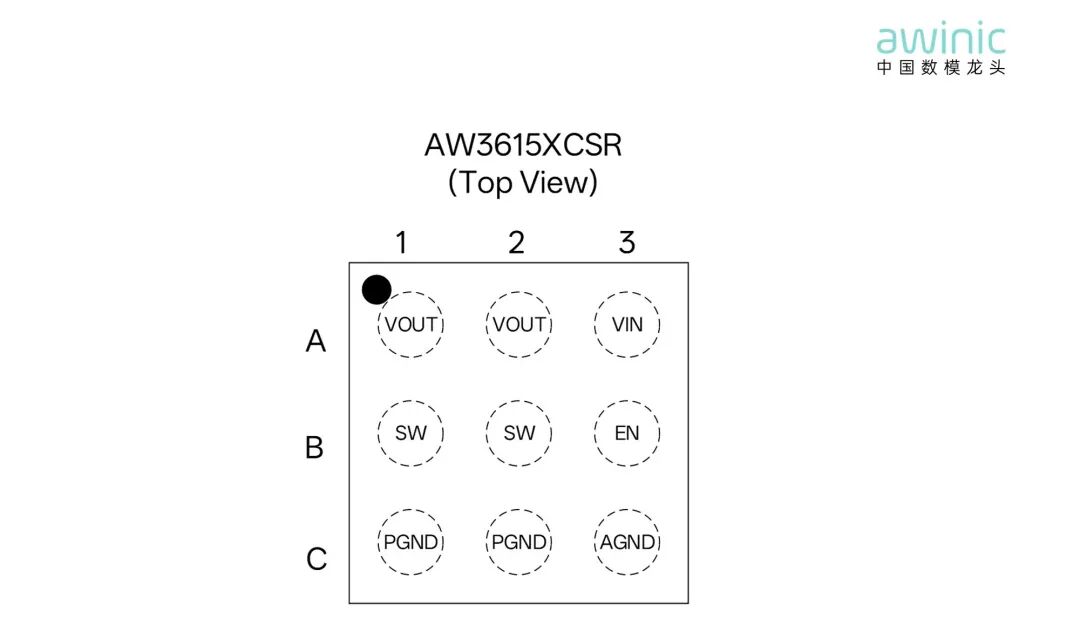

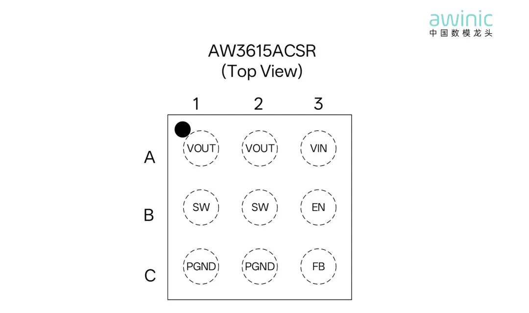

图1  AW3615ACSR封装信息

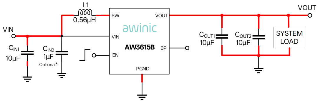

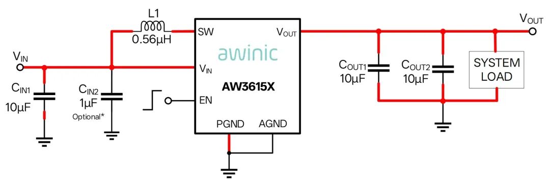

升压变换器

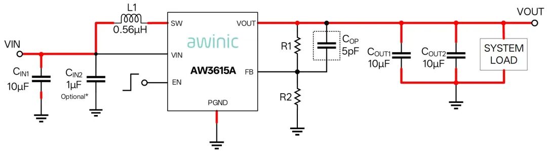

图2  AW3615ACSR典型应用图

图3  AW3615BCSR封装信息
升压变换器
图4  AW3615BCSR典型应用图

升压变换器
图6  AW36151/2CSR典型应用图

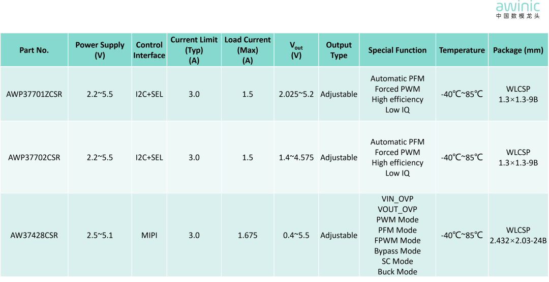

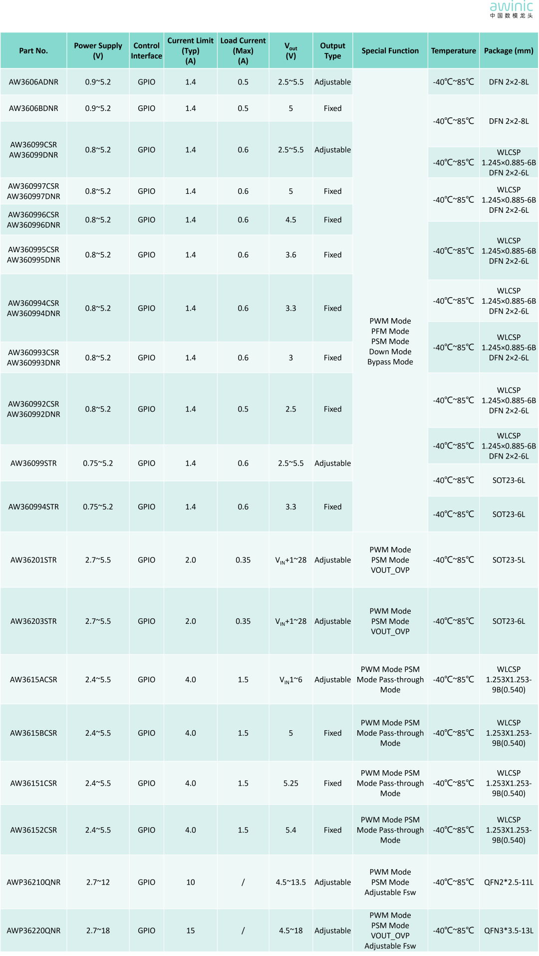

产品选型表
Buckboost
升压变换器
表1  Buckboost选型表

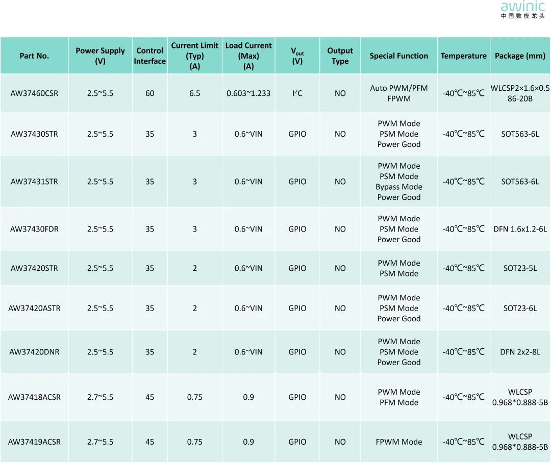

Buck
升压变换器
表2  Buck选型表
Boost
升压变换器
表3  Boost选型表
