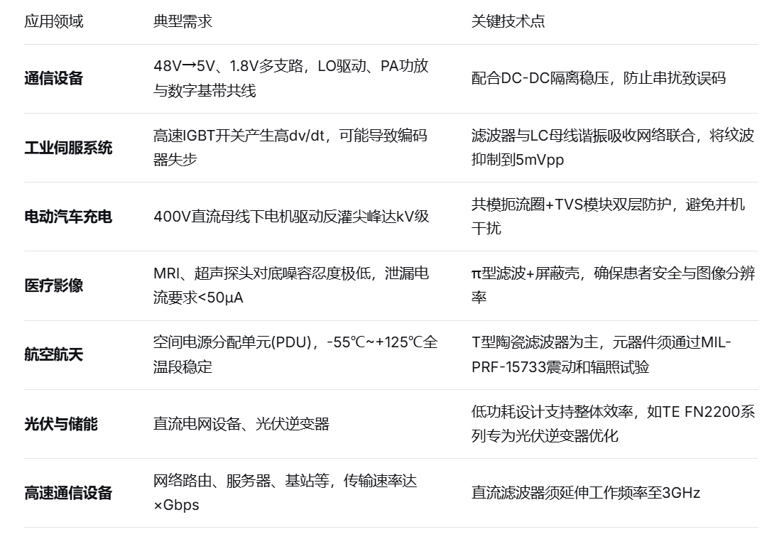

三、应用场景
滤波器
直流电源滤波器利用电容器与电感器的协同工作,有效消除直流电源中的纹波与噪声,为电子设备提供稳定、纯净的直流电压。它在保护设备、提升性能、降低电磁干扰等方面发挥着不可替代的作用。因此,在电子设备的设计与选型过程中,合理选择和正确设计直流电源滤波器具有重要的工程意义。
