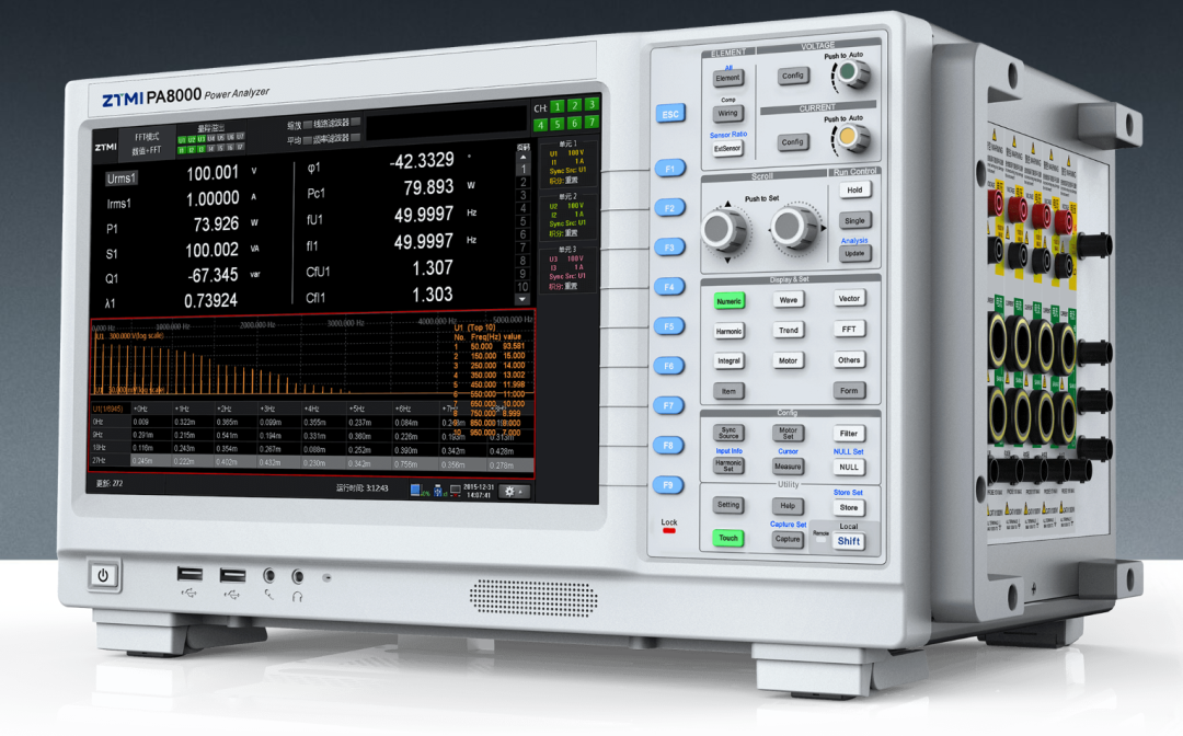

在自动化测试、系统集成和产线联调中,功率分析仪通常需要接入上位机软件或测试平台,以完成参数设置、测量控制、数据采集和结果保存。对开发人员来说,稳定通讯、测量项配置和程序化调用是其中的关键。致远仪器PA8000、PA6000H、PA5000H系列功率分析仪支持标准 SCPI 通讯协议,可为相关应用提供远程控制与数据读取基础。自动化

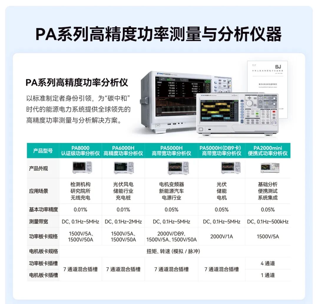

 PA系列二次开发特性
PA 系列功率分析仪在自动化测试相关应用中,具备以下开发特点:
采用标准 SCPI 指令体系,便于对接 LabVIEW、Python、C#、.NET 等开发环境;
支持 LAN、USB、GPIB、RS232 多种通讯接口,可适配不同测试系统;
指令体系覆盖仪器连接、参数配置、测量控制和数据读取等开发环节;
支持连续数据采集与程序化控制,便于集成至自动化测试流程;
支持常规测量、谐波、电机、积分、FFT、波形、存储等功能的远程调用;
功率测量精度可达 0.01%,采样率最高支持 2 MSa/s,可满足对测试精度和一致性有要求的应用场景。
