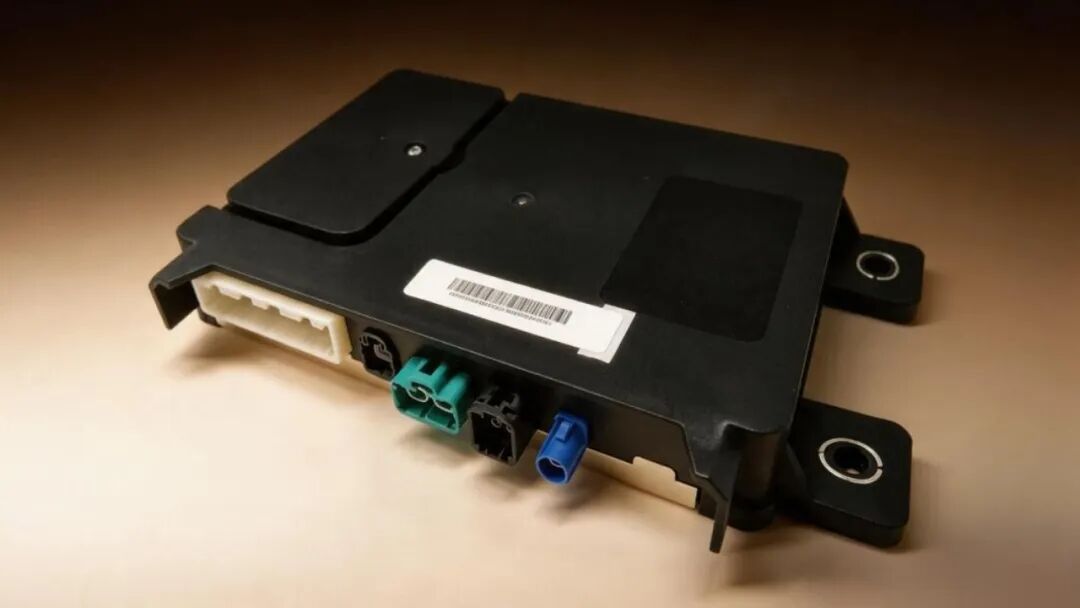

经纬恒润TBox-P平台
扎实的技术与可量产的方案,是取得客户信任的关键路径。目前,经纬恒润TBox-P平台已获得多个L4级客户的量产项目定点,覆盖无人配送、无人卡车等多种应用场景。
