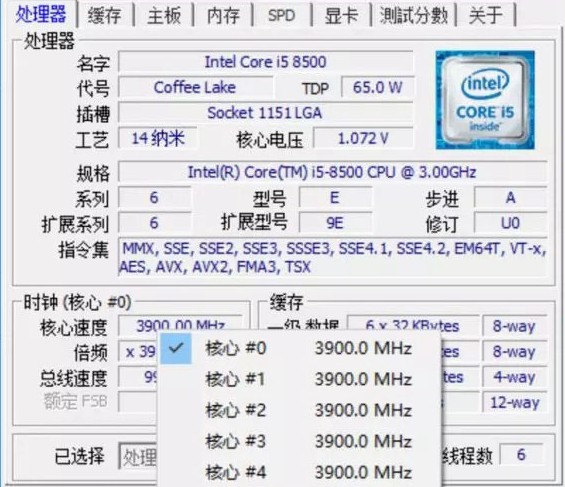

  有些人以为I5-8500(3.00~4.10GHz)的TDP是65W,所以它的实际功耗在65W左右,不过用软件检测一下就可以知道,满载全核心稳定3.90GHz的i5-8500,实际功耗大约是80W(这是核芯显卡+CPU的总功耗)。如果台式机主板不破解TDP的话,那么i5-8500肯定没法稳定全核心3.90GHz,估计3.3~3.5就差不多了。
