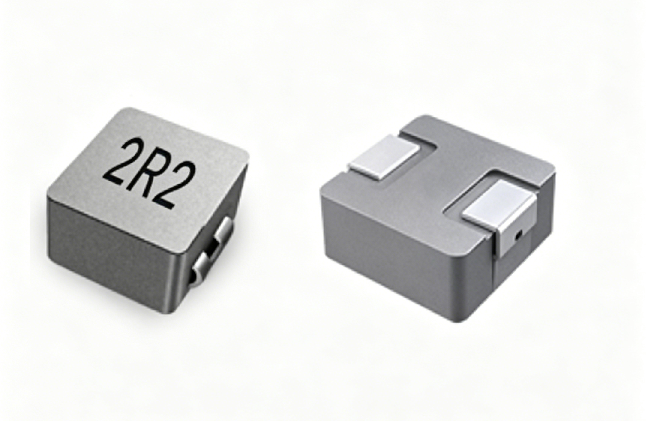

三、 案例分析:ASD0630-2.2UH 落地实战
AI安瑞科电子ASD0630-2.2UH电感
在48V转12V中间母线转换,或者板载大电流DC-DC(如DDR5/HBM辅助供电、板卡POL电源)场景中,我经常用到安瑞科电子(Anruike)的 ASD0630-2.2UH。
看看它的硬指标(Datasheet数据,25℃):
电感值:2.2μH (±20%)
DCR:11.09 mΩ (Max)
饱和电流 (Isat):15.9 A(感值下降30%时)
温升电流 (Irms):10.0 A(温升40℃时)
结构:复合材料压铸一体成型,扁平线绕组,工作温度-55℃~+155℃。
工程师视角的选型逻辑:
电流余量:如果我的电路峰值电流在12A左右,15.9A的Isat给了约75%的余量,处于软饱和区,安全。
损耗控制:11mΩ的DCR对于12A负载来说,铜损约1.58W,配合0630封装(6.7x6.5mm)的散热面积,在风道设计合理的情况下温升可控。
空间与EMI:3.1mm的最大高度非常适合板卡上Z轴受限的区域,全屏蔽结构也让我不用太担心它干扰旁边的Sense线或高速差分对。
核心供电场景纠偏:需要明确的是,TSB0630这类参数规格通常适用于AI服务器的辅助供电或板载POL电源。如果是面对NVIDIA H100/GB200等AI芯片核心VRM(多相供电),单相电流往往轻松破百安,2.2μH的感值过大,饱和电流也远远不够。核心VRM通常需要100nH~320nH的小感值,饱和电流(Isat)需达到80A~120A(如100nH/0.18mΩ/117A规格),才能应对微秒级的剧烈负载波动。此时通常会采用组合电感(Power Bead)或超低DCR的扁平线大电流电感方案。
