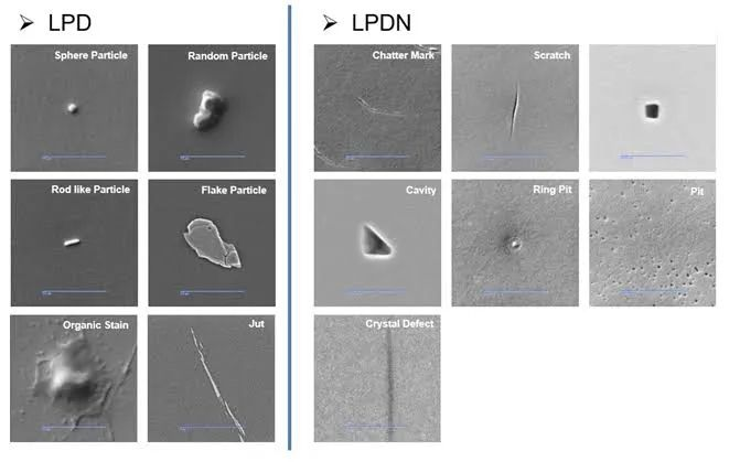

晶圆表面常见缺陷类型
flexfilm
表面冗余物
半导体
颗粒缺陷:颗粒是晶圆表面最常见的缺陷之一,其尺寸范围可从几十纳米延伸至数百微米。颗粒来源较为复杂,在刻蚀工艺中,反应副产物若未被彻底清除,可能残留于晶圆表面;CMP过程中,抛光材料碎屑、研磨颗粒以及环境尘埃也可能附着于晶圆表面;此外,清洗工艺不充分同样会导致残留污染。在光刻过程中,颗粒会对曝光造成遮挡,进而引发线宽偏差、短路、断路等问题,对芯片性能和可靠性造成直接影响。
半导体
污染物缺陷:晶圆表面污染通常包括有机污染物与金属离子污染物。有机污染物多来源于光刻胶残留、有机溶剂挥发物以及生产环境中的有机杂质。这类污染物会在晶圆表面形成薄膜,影响后续薄膜沉积与刻蚀均匀性,导致图形转移不完整或器件性能波动。金属离子污染则可能来自设备磨损、化学试剂杂质等来源。金属离子扩散进入半导体材料后,会改变器件电学特性,引发漏电、短路等问题,从而降低产品良率
晶体缺陷
滑移线缺陷是晶圆制造过程中较为典型的晶体缺陷之一,通常与晶体生长阶段热场分布不均有关。当晶体内部应力超过材料允许范围时,原子会沿特定晶面发生滑移,在晶圆表面形成细小线状结构,此类缺陷通常分布于晶圆边缘区域。滑移线虽然可以通过显微观察进行识别,但其对器件性能的影响不容忽视。该缺陷会导致局部区域电学性能不一致,在高频器件中可能引发信号延迟、噪声增加以及信号失真等问题。
堆垛层错:通常出现在外延层中,其本质是晶体中密排面的正常堆垛顺序被破坏。在实际生长过程中,杂质原子掺入、生长速率波动以及工艺条件变化,都可能导致原子排列异常,从而形成堆垛层错。此类缺陷虽然尺寸通常处于微米级,但会改变晶体电子结构,影响载流子迁移特性,降低器件迁移率和开关速度,同时还可能成为其他缺陷扩展的起点。
机械损伤
划痕缺陷:划痕是CMP工艺中较为常见的机械损伤。当CMP过程中研磨压力不均、磨粒分布异常,或抛光垫表面嵌入硬质颗粒时,晶圆表面容易产生划伤。划痕形态通常表现为弧状或非连续点状分布,其宽度与深度会随工艺条件变化而变化。划痕会破坏晶圆表面平整度,影响后续薄膜沉积质量和光刻对焦精度,严重时甚至会切断金属连线,导致器件功能失效。
其他机械损伤除CMP过程外,晶圆在切片、搬运、封装等环节中,也可能产生崩边、微裂纹、压伤以及晶圆变形等问题。
例如,切割刀具磨损或切割参数设置不合理,容易导致晶圆边缘崩裂;搬运过程中操作不当可能造成表面损伤;封装压力过大则可能引起晶圆变形甚至破裂。此类机械损伤不仅会影响器件电学性能,还会降低晶圆整体机械稳定性,严重时可能直接导致芯片报废。
