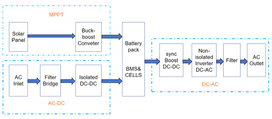

此系统分为三个部分:
1
MPPT:
此部分的功能是将太阳能电池的电压降压或升压到五十多伏(因电池的类型不同而不同)对电池进行充电,为最大限度地利用太阳能,一般进行最大功率点追踪控制,因此被称为MPPT,也称为功率优化器Power optimizer。
对于采光条件不佳或太阳能电池板安装受限的应用场景,MPPT可以不用,也就是说MPPT是备选项,AC-DC是必选项。
2
AC-DC
此部分以市电为输入,进行滤波整流、逆变和次级整流,对电池进行充电。
一般在太阳能电池不工作或低电价时间段工作。
3
DC-AC
此部分的功能是将电池电压进行升压后进行逆变,再输出交流电,可以直接接负载或并网。
DC-AC电路的输入是电池,也是AC-DC电路的输出,DC-AC电路的输出直接接负责或并网,所以DC-AC的工作可以看成AC-DC的逆向过程,即将负载和电源对换一下。当然,这种情况只适合电池负载或法拉电容负载。

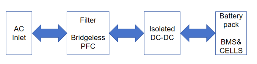

综上,目前高性价比的户储方案通常采用AC-DC双向充电方案,MPPT作为选配装置,DC-AC直接省去。也就是说AC-DC双向电路+电池包就可实现户储装置。其框图可以简化如下:

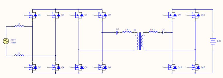

以2400W户储产品为例,功率电路结构如下:

由于电池电压最高电压不到60V,因此低压侧的MOS(Q9,Q10,Q11,Q12)使用100V左右SI MOS就行,用不到SIC MOS。

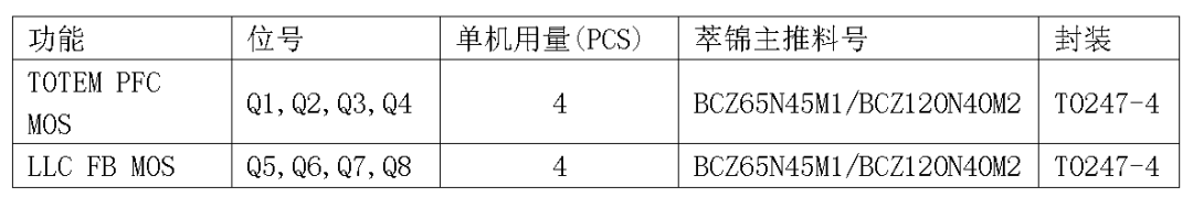

高压侧的PFC MOS(Q1,Q2,Q3,Q4)和逆变MOS(Q5,Q6,Q7,Q8)适合使用SIC MOS,具体的推荐如下:
SiC
功率器件的推荐主要涉及耐压、Rdson/电流、封装三个指标,需根据客户的具体应用场景,如输入电压范围、散热条件、效率要求、环境温度、成本预算及竞品痛点等因素综合匹配。例如同样是2400W左右的户储产品,封装可能选择TO247-3、TO247-4、D2PAK-7或TOLL,Rdson可能推荐27mΩ、35mΩ、40mΩ或45mΩ,电压可能推荐650V、1200V或75OV。
