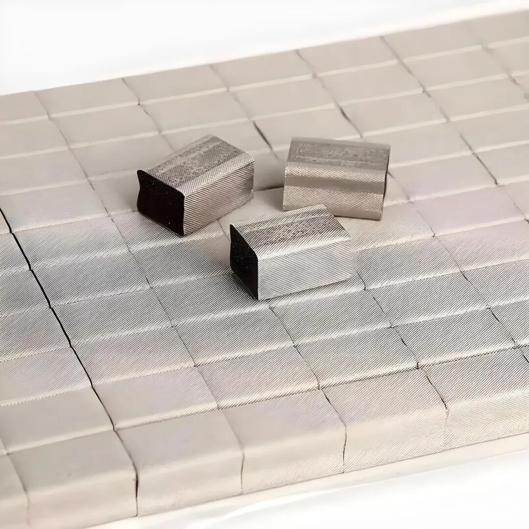

在现代电子设备追求极致轻薄与高性能的浪潮下,屏幕模组的电磁兼容性(EMC)与可靠接地已成为影响用户体验与产品寿命的关键瓶颈。传统刚性连接方案在应对动态弯折、温度冲击及长期振动时,常面临接触失效、信号干扰等风险。一种兼具导电、缓冲与密封功能的柔性材料——导电泡棉,正成为破解这一难题的核心技术路径。
一、物理化学性能:柔性导电的基石
导电泡棉并非单一材料,而是一种精密的复合材料系统。其核心结构通常由高分子发泡基材与表面导电层复合而成。
基材选择
:常见的发泡芯材包括聚氨酯(PU)、硅胶和三元乙丙橡胶(EPDM)。PU成本效益高,硅胶耐温范围广(可达-40℃至200℃以上),EPDM则具有优异的耐候性。基材决定了泡棉的压缩回弹性、密度和长期环境稳定性。
导电层构成
:通过在泡棉表面包裹或沉积金属层实现导电功能。主流工艺包括电镀镍铜、化学镀银以及真空镀覆等。镀层材料与厚度直接决定了表面电阻和屏蔽效能,高性能产品的表面电阻可低于0.05Ω/sq,在10MHz-40GHz频段内屏蔽效能可达85dB以上。
核心性能指标
:除了导电性,其性能还体现在
压缩永久变形率
(通常要求<15%)、
阻燃等级
(如UL94 V0)、
耐温范围
以及
耐盐雾、耐湿热
等环境可靠性上。这些指标共同确保了材料在复杂工况下的持久效能。
