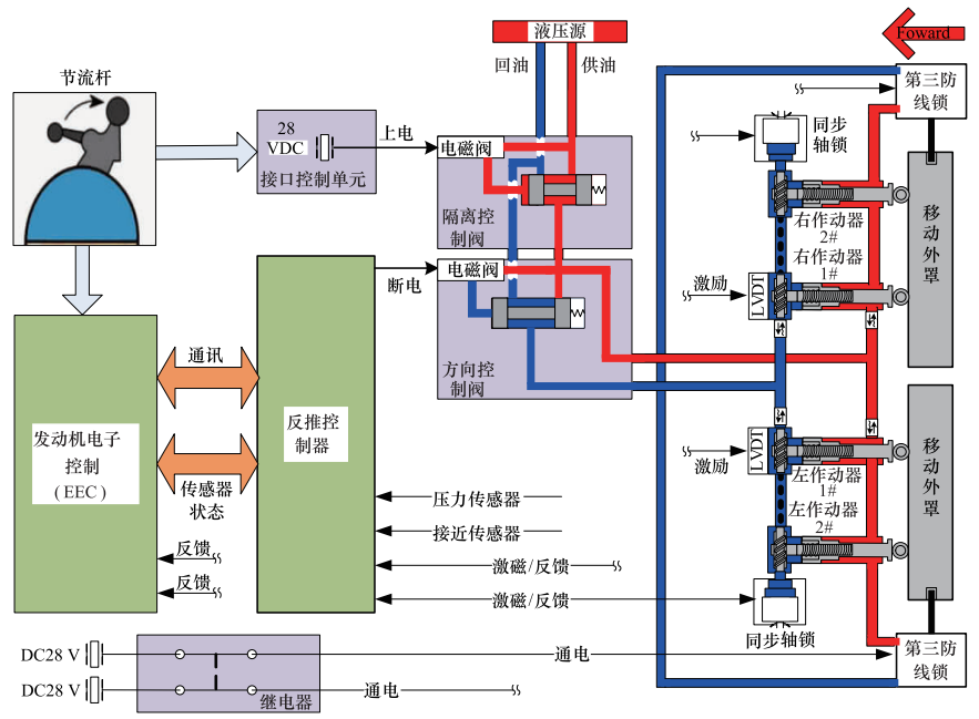

2.2 液压反推作动系统原理
C形叶栅式反推装置液压反推作动系统由电子控制器、液压控制活门、反推作动器、第三防线锁和同步软轴等功能模块构成。系统以飞机液压源(压力21 MPa)和电源(DC 28 V)作为基本动力与能源来源。反推操作流程中,驾驶舱反推手柄向电子控制器发送展开或收起指令,电子控制器判定系统安全状态并将指令信号传递给液压控制活门。液压控制活门接收指令后,通过隔离阀的接通使油源进入系统回路,方向控制阀根据控制信号调整作动器有杆腔和无杆腔的压力配比,从而实现作动器活塞杆的伸出或收回。
在正常的展开运动中,方向控制阀切换至供油位置,高压油液经隔离阀和换向阀后进入作动器无杆腔,推动活塞杆向外伸出;有杆腔内油液经回流通道回到油箱。在伸出运动的末端,活塞杆上的节流缓冲孔介入液压回路,有效地减低活塞运动速度,削弱机械冲击作用。当系统接收到收起指令后,方向控制阀切换至相反工作位置,高压油液流入有杆腔,推动活塞杆缩回,无杆腔中的油液则回流至液压油箱。作动器活塞和筒体之间的相对运动产生位移和力输出,通过作动器内部的丝杠螺母副和蜗轮蜗杆副转化为旋转运动输出。相邻作动器的蜗杆通过同步软轴连接,软轴在两作动器之间传递扭矩和旋转角度信息,从而约束各作动器之间的运动位移差异,达到系统双侧高精度同步运动的目的。反推控制器还具备系统自检和故障监控功能,作动器上的位移传感器将移动外罩的位置信号实时发送至发动机电子控制器,并最终呈现在驾驶舱显示装置上,便于飞行机组的操作监控和故障诊断。

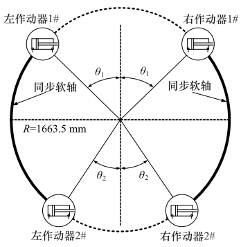

3.2 系统参数
本文研究对象的液压反推作动系统采用节流阀同步控制方案,以21 MPa液压源为系统主要动力源驱动反推装置进行展开和收起运动。系统共配置四个作动器(左作动器Ⅰ、左作动器Ⅱ、右作动器Ⅰ、右作动器Ⅱ),作动筒在机体上呈对称排布,对称安装角度分别为40.5°和26.23°。每个作动器运动行程设计为550.7 mm,系统展开运动目标控制时间为2 s以内,收起运动目标控制时间在3 s以内。
试验开展前,对所有测量传感器进行精密校准,确保采集数据的准确性。在测控系统发送展开或收起控制指令后,试验数据采集系统实时记录系统进油流量、回油流量以及每个作动器的位移、速度等关键参数。为了达到系统两侧高同步运动精度的要求,在进入左右两侧系统(左作动器Ⅰ和右作动器Ⅰ)的液压管路上安装节流控制阀,并辅以流量传感器分别监控进入系统两侧的瞬时流量和累积流量。试验过程对相同工况条件进行多次重复测量,并对数据进行均方根处理,以有效减小试验台的测量系统误差。
