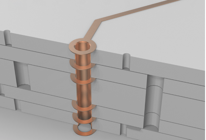

    通孔板和层数没关系,平时大家用的2层的都是通孔板,而很多交换机和军工电路板,做20层,还是通孔的。    用钻头把电路板钻穿,然后在孔里镀铜,形成通路。    这里要注意,通孔内径通常有0.2mm、0.25mm和0.3mm,但一般0.2mm的要比0.3mm的贵不少。因为钻头太细容易断,钻的也慢一些。多耗费的时间和钻头的费用,就体现在电路板价格上升上了。高密度板(HDI板)的激光孔

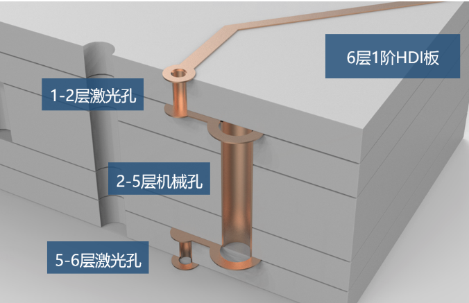

HDI板
    这张图是6层1阶HDI板的叠层结构图,表面两层都是激光孔,0.1mm内径。内层是机械孔,相当于一个4层通孔板,外面再覆盖2层。    激光只能打穿玻璃纤维的板材,不能打穿金属的铜。所以外表面打孔不会影响到内部的其他线路。    激光打了孔之后,再去镀铜,就形成了激光过孔。2阶HDI板 两层激光孔

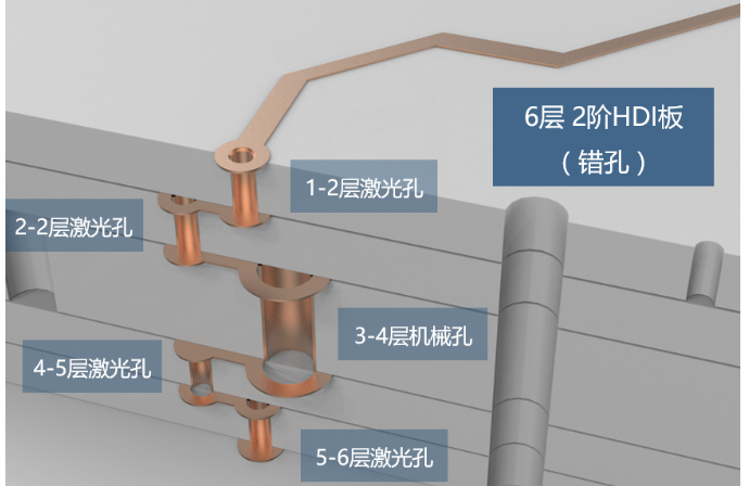

HDI板
    上面这张图是一个6层2阶错孔HDI板。平时大家用6层2阶的少,大多是8层2阶起。这里更多层数,跟6层是一样的道理。    所谓2阶,就是有2层激光孔。    所谓错孔,就是两层激光孔是错开的。    为什么要错开呢?因为镀铜镀不满,孔里面是空的,所以不能直接在上面再打孔,要错开一定的距离,再打上一层的空。    6层二阶=4层1阶外面再加2层。    8层二阶=6层1阶外面再加2层。叠孔板 工艺复杂价格更高

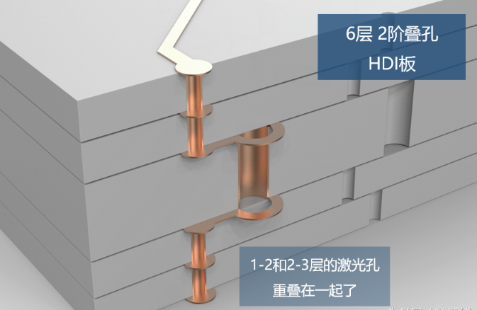

HDI板
    错孔板的两层激光孔重叠在一起。线路会更紧凑。    需要把内层激光孔电镀填平,然后在做外层激光孔。价格比错孔更贵一些。超贵的任意层互联板 多层激光叠孔    就是每一层都是激光孔,每一层都可以连接在一起。想怎么走线就怎么走线,想怎么打孔就怎么打孔。    Layout工程师想想就觉得爽!再也不怕画不出来了!    采购想想就想哭,比普通的通孔板贵10倍以上!    所以,也就只有iPhone这样的产品舍得用了。其他手机品牌,没听说谁用过任意层互联板。总结

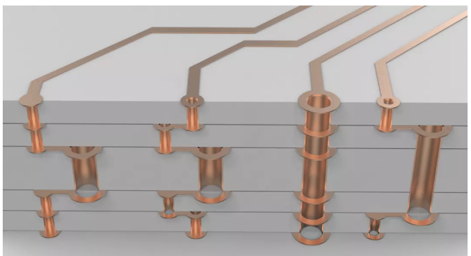

HDI板
    最后放张图,再仔细对比一下吧。    请注意观察孔的大小,以及孔的焊盘是封闭的还是开放的。
