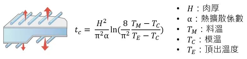

在射出成型中,冷却时间是影响产品质量与产能的重要因素。在成型周期中,冷却到开模并取出塑件将占据绝大部分的时间,若能正确的评估冷却时间,将有效的提高产能,降低时间成本。塑料是热的不良导体,塑件的厚薄将会影响冷却效率。为了能正确的评估不同塑件厚度下的冷却时间,科学家们针对平板塑件在模座中的冷却行为进行完整的分析,包含塑件平均温度降温到顶出温度所需的时间,塑件在特定时间下的温度分布等等,推导出的平板冷却时公式如图二所示。
云服务

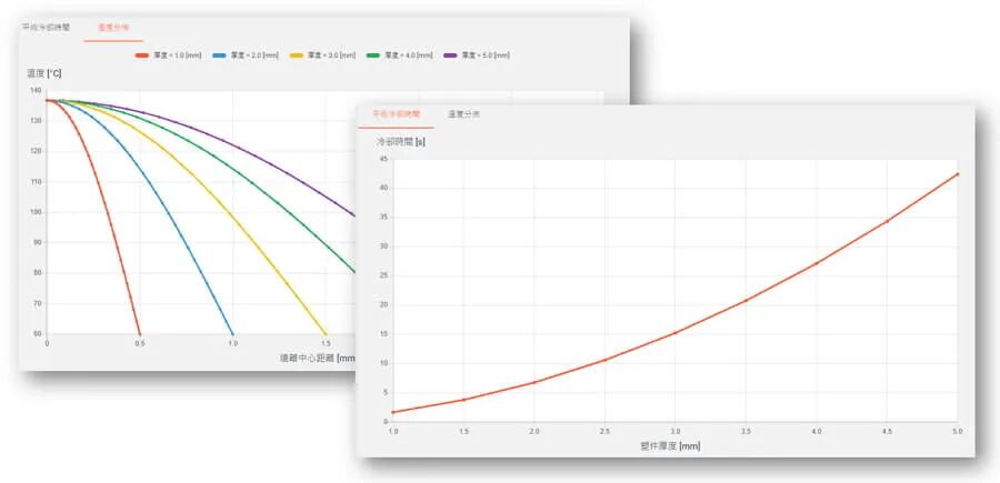

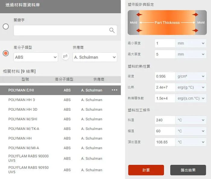

图二 平板平均温度达顶出温度的理论公式利用MHC设计估算器的「塑件冷却时间」功能,为方便计算平板塑件的理论冷却时间,用户可以直接从材料数据库中导入材料参数:包含材料的热性质与加工条件,并依需求调整计算的塑件厚度区间。估算器会把不同厚度下塑件降至顶出温度的时间计算出来,并绘制该时间点距离中心位置的温度分布曲线图。
云服务
图三 MHC设计估算器的「塑件冷却时间」中,可以直接导入材料库数据
云服务
图四 MHC估算器能绘制:(1)不同厚度塑件的冷却时间评估与(2)达冷却时间时的温度分布

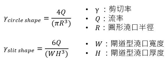

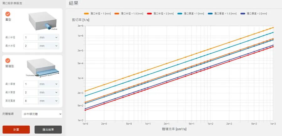

塑料在充填过程中会发生剪切生热,过大的剪切率会导致塑料异常高温,进一步发生裂解或黄化现象。浇口的横截面通常是整个零件最小的区域,使该处常伴随着最大剪切率。因此在浇口尺寸优化上,其中一项重要的考虑因素就是浇口最大剪切率。在选定浇口尺寸时,若浇口过大将导致冷却时间的增加,进而影响产能;而如果浇口过小,则会使保压效果降低,也容易使塑料流过浇口时剪切率过大。因此设计浇口尺寸时,评估最大剪切率至关重要。利用MHC设计估算器的「浇口剪切率」功能,用户可以藉由调整浇口尺寸,用公式计算出不同流率下标准的网关型浇口跟圆型浇口剪切率数值,圆形浇口的计算公式如下图五所示。
云服务
图五 圆形浇口与网关型浇口的剪切率理论公式
云服务
图六 不同流率与浇口外型/尺寸下的剪切率计算结果
