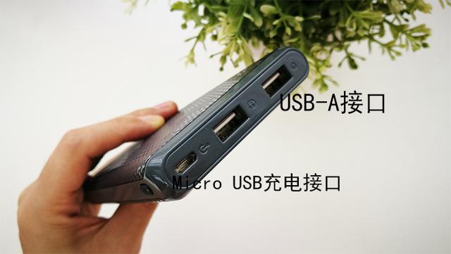

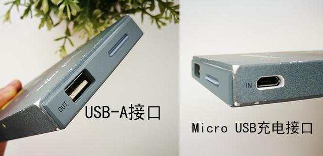

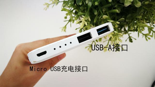

参与测评的罗马仕充电宝是新出来的一款充电宝,有两个USB-A接口和一个Micro USB手机充电接口。两个USB-A接口输出电流都不相同,一个支持5V/1A,另外一个支持5V/2.1A输出电流,接口处有明显提示。
飞利浦充电宝同样设计有两个USB-A接口和Micro USB充电接口,输出电流跟罗马仕是一模一样的。
紫米充电宝,拥有一个USB-A接口和Micro USB充电接口,输出电流5.1V/2.1A。

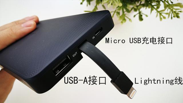

绿联充电宝,拥有一个USB-A接口和一个Micro USB充电接口,两个接口中央还设计有苹果lightning收纳线。lightning数据线输出电流是5.1V/2.1A,而USB-A则是5.1V/2.4A电流,充电宝总输出电流能达到3.4A,这意味着充电宝同时充两部手机或者一部手机一部平板是绰绰有余的。
亿觅充电宝,一个USB-A接口在充电宝顶端,Micro USB充电接口在充电宝侧边位置,充电宝输出电流为5V/2.1A。
总体来说,5款充电宝输入电流大多是在5.1V/5V两种电压,而输出电流大多是2A/2.1A,其中绿联充电宝的USB-A接口输出电流最大,能达到2.4A。虽然绿联充电宝电流大,但是充电宝具有电流自适应功能,如此就能根据手机所需电流来调整实际输出电流。

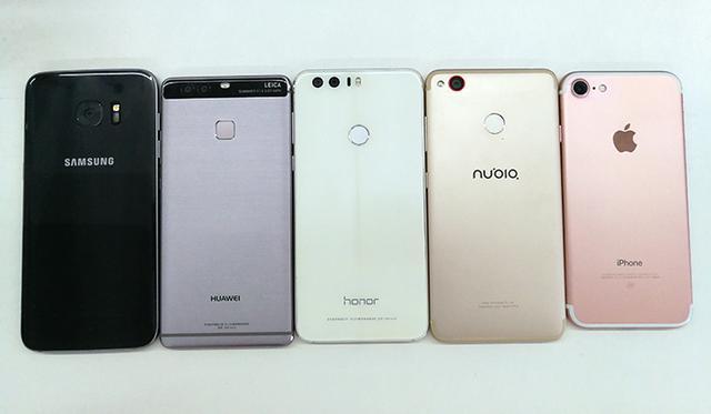

对比了充电宝基本参数后,充电宝给手机充电的实际输出电流表现如何呢?这里我们通过三星S7 Edge、华为P9、荣耀8、努比亚 Z11 mini S、iPhone 7五款手机来实测。
三星S7 Edge ,9V/1.67A和5V/2A两种充电模式,QC2.0快充;
华为P9,9V/2A和5V/2A两种充电模式,FCP快充协议;
荣耀8,9V/2A和5V/2A两种充电模式,FCP快充协议;
努比亚Z11 mini S,5V/2A充电模式,支持普通快充;
iPhone 7,5V/1A充电模式,但是在手机低电量时,电流能达到2A。

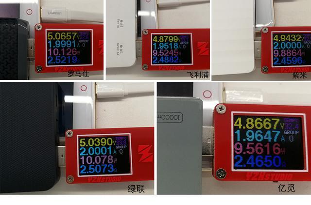

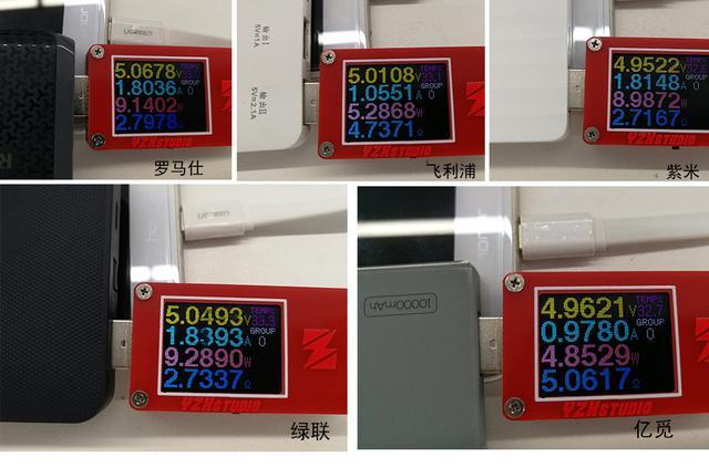

在手机同等电量下测试5款充电宝,注意充电宝实际输出电流和电压数据越接近5V/2A标准,说明充电宝效率就越高。

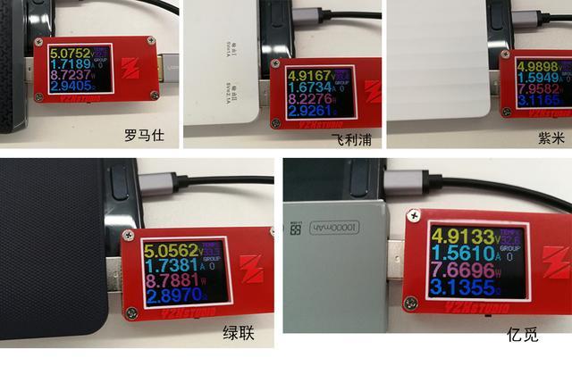

从三星S7 edge来看,绿联和罗马仕输出电流电压在5V/1.7A左右,明显是要好于飞利浦、紫米和亿觅三款,其中绿联电流要稍微大于罗马仕。

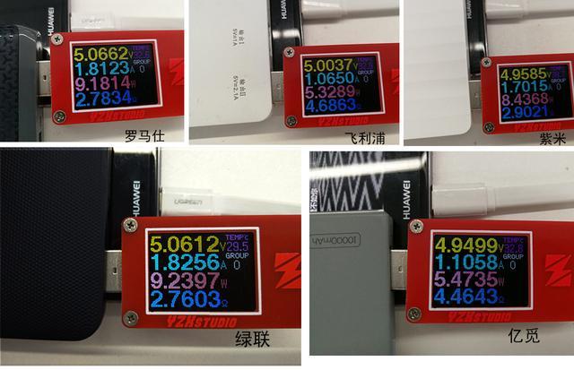

在给华为P9和荣耀8充电的时候,我们发现一个非常奇怪的现象,那就是飞利浦和亿觅两款充电宝的实际输出电流比较低,仅仅达到1A左右,所以充电宝兼容性要差一点。给华为而充电效率比较好的仍然是绿联和罗马仕,均衡电压和电流在5V/1.8A上下。
荣耀8在同等电量下依次测试5款充电宝,输出电流电压如下:
在努比亚Z11 mini S的测试中,实际输出电流和电压最接近标准值的是绿联和罗马仕,实际输出靠近5V/2A的标准值,而飞利浦和亿觅压降过高,紫米电流能达到2A的标准值,但是同样存在电压低于5V标准值的问题。

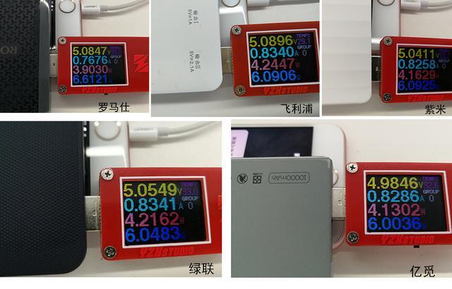

苹果iPhone 7在同等电量下依次测试5款充电宝,iPhone 7在电量比较低的时候,5款充电宝充电都能达到5V/2A的标准,这里测试iPhone 7在电量90%的实际输出电流,主要检测涓流状态下,哪款充电宝充电更快。
在iPhone 7的测试中,5款充电宝的电流集中在0.7A~0.8A左右,这里罗马仕电流最低,仅0.76A,而其他四款充电宝效率都能在0.8A以上。

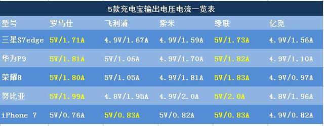

综合对比,5款充电宝谁的充电效率更高?有图有真相,一览表较高下。
从以上对比来看,安卓手机中表现最好的是罗马仕和绿联两个品牌充电宝,实际输出电压和电流都更靠近标准值,紫米表现中等,存在明显压降问题,而飞利浦和亿觅不太兼容华为和荣耀手机,因为充电宝充电效率过低,实际输出电流才1A上下。
针对iPhone手机,飞利浦、绿联充电宝涓流充电效率更高,另外绿联自带lightning数据线,lightning线经过苹果公司的MFi认证,给苹果手机充电出门不用带线,充电有保障。除此,绿联充电宝总输出电流高达3.4A,可同时充一部iPhone 和一部安卓手机,是市面上少有的大电流苹果专用充电宝品牌。以下是绿联其他两款清新色的充电宝,可谓是颜值和内涵兼备的充电宝。
