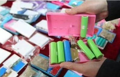

虽然都是充电宝,但是品牌不同的充电宝在设计上千差万别。比如一些山寨充电宝就存在容量虚标的现象,充电宝上标着20000mAh容量,实际检测后的容量可能只到6000mAh。所以遇到容量很大,但是实际只能充2-3次手机的充电宝,这样的充电宝既不耐充也不安全。

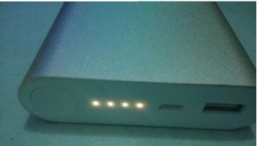

目前市面上虽然都设计有电源开关,电量指示灯等常规功能,但是不同充电宝一些细节设计又不同。不要小看这些不同,因为这会导致充电宝在给手机充电的时候出现不同程度的耗电。

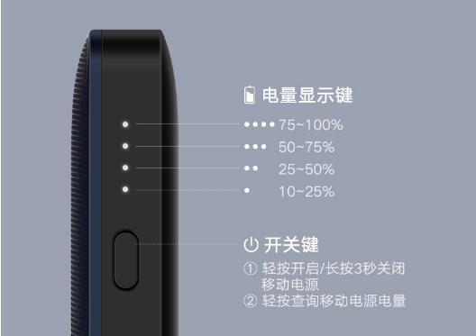

常规充电宝,我们在充电的时候需要按开关,才能让手机充电,而且充电的时候电量指示灯全程都在闪亮,这些设计主要是提醒我们手机和充电宝在充电中的状态,但是不得不说这也会一定程度上耗费电量。
我目前用的绿联充电宝,就少了按开关才能充电这个步骤,充电宝采用智能开关机设计,具有电磁感应波自动识别充电设备,只要我们把手机插到充电宝上,无需按开关,手机就会自动充电,而拔掉手机,30秒后,充电宝自动关闭。另外,充电宝的显示灯开始充电时会显示电量,之后会自动熄灭,不会全程亮着,所以这两个细节设计也使得充电宝节省了不必要的电量流失,自然在耐充度上更好。

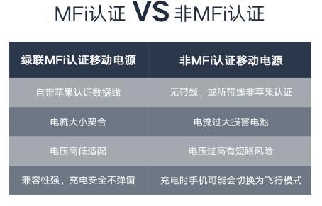

3、苹果手机使用充电宝的时候,没有注意其带线充电宝的数据线是否受MFi认证。我的绿联充电宝自带MFi认证的数据线,所以比没受认证的带苹果数据线的充电宝更安全,而且电流上契合手机,所以充电宝给手机充电时避免了多余电量的损耗流失。
