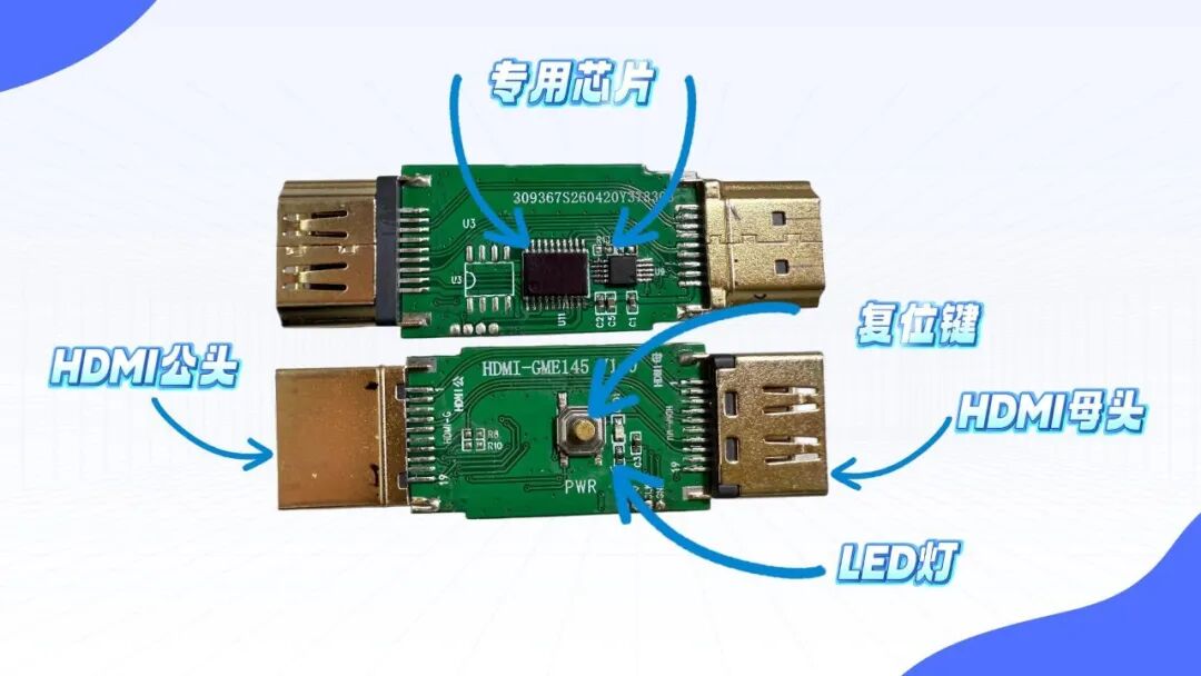

本方案由HDMI公头、HDMI母头、复位键、LED灯以及专用芯片等关键组件构成,具备外围元件少、成本低、即插即用、分辨率自适应以及支持出厂设置恢复等功能。

功能模块
① 专用芯片:负责解析与生成EDID信息,控制HDMI协议信号切换及传输逻辑。
②HDMI接口模块:包含公对母HDMI接口,用于连接主机和模拟显示器端
③复位键:轻触开关,恢复出厂设置

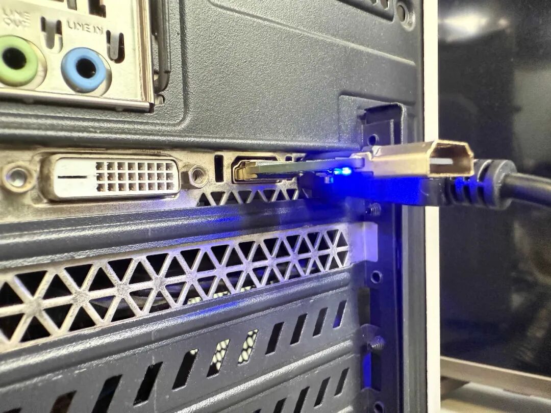

④LED 指示灯:长按蓝灯闪烁约2~3秒后,恢复默认模式

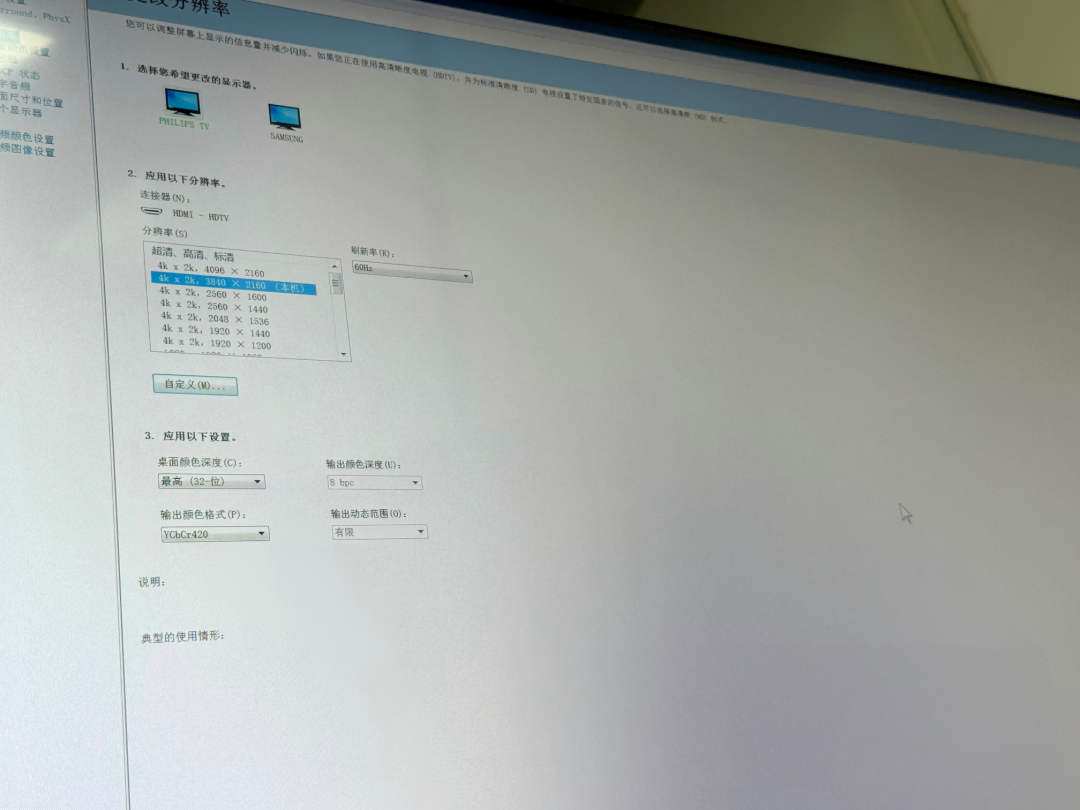

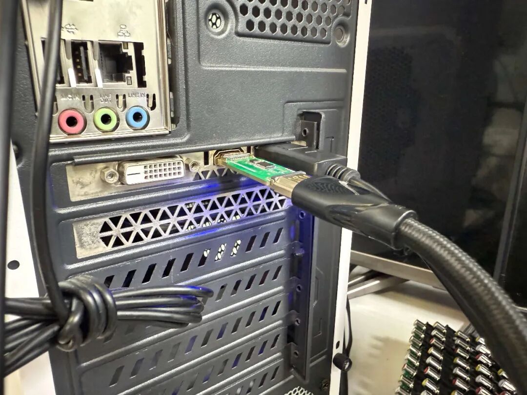

①学习模式:公头插入主机显卡,母头插入外部显示器,自动学习并保存EDID
显卡

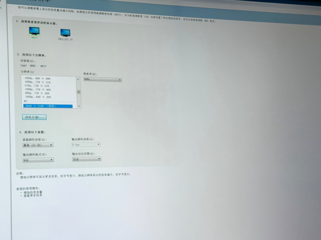

②欺骗模式:母头断开外部显示器后,屏幕自动显示预存 EDID
显卡显卡
③恢复出厂模式:长按复位键 3 秒,恢复默认 4K@60Hz
显卡
