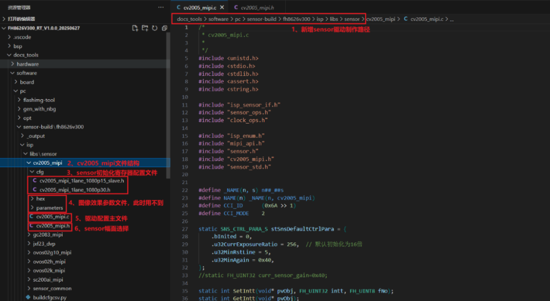

进入SDK目录:
FH8626V300_RT_V1.0.0_20250627/docs_tools/software/pc/sensor-build/fh8626v300/isp/libs/sensor/,目录下存有SDK已适配过的sensor驱动。选择其中一个senor驱动为模板,进行目标sensor驱动制作,以sc200ai_mipi为参照,添加cv2005_mipi驱动:

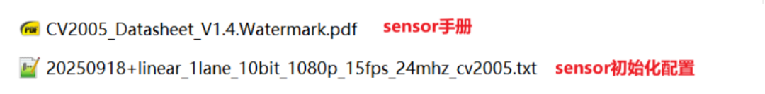

驱动配置准备

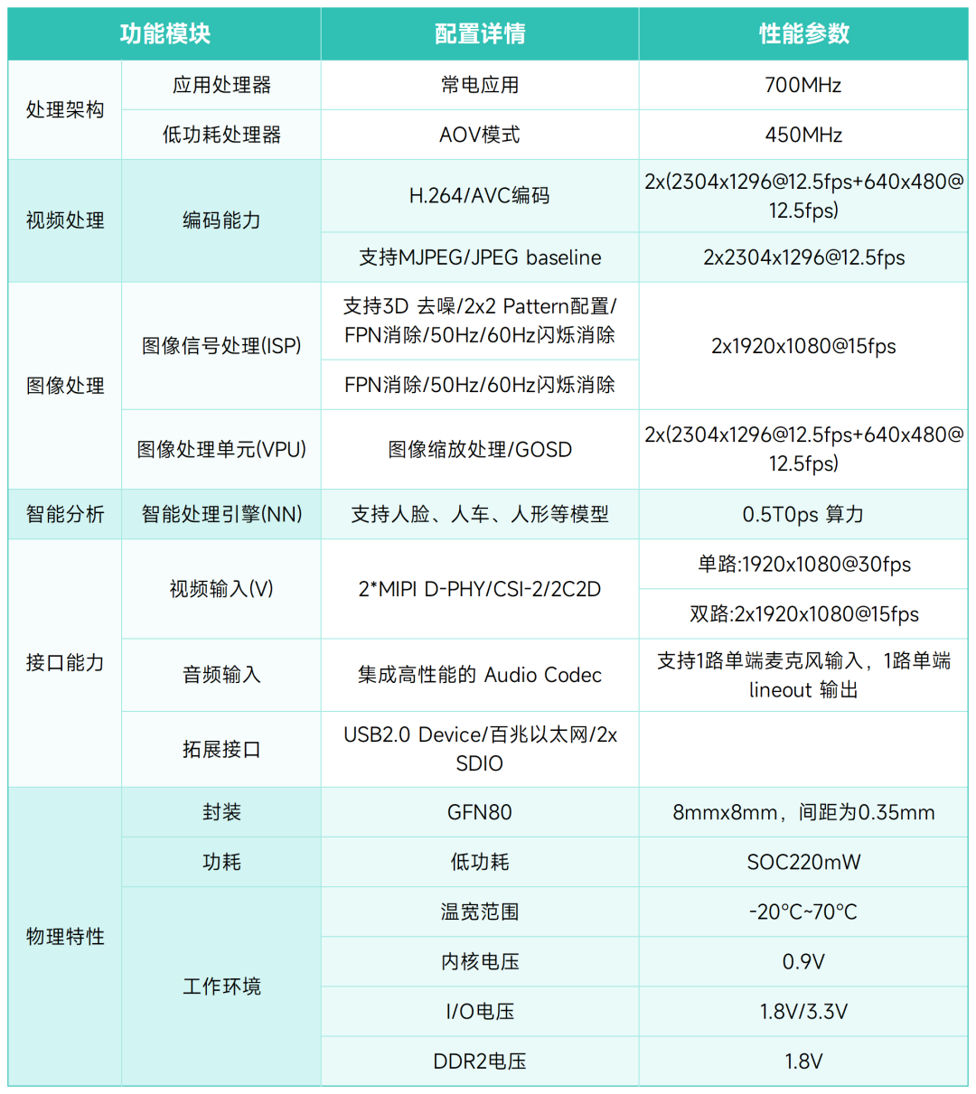

联系sensor厂商申请sensor的手册和使用模式的初始化寄存器配置,FH8626V300L芯片可以支持支持 1x2lane Sensor 或 2x1lane Sensor,典型应用2x1920x1080@15fps:
RT-Thread

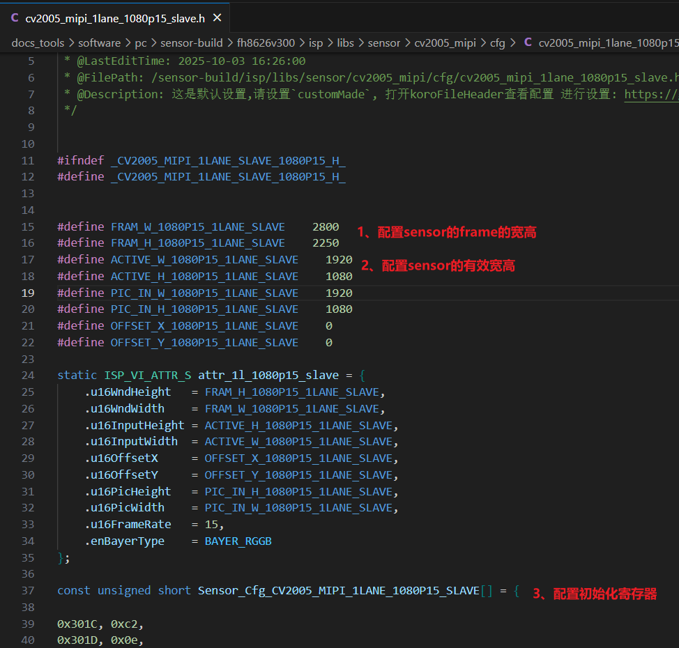

制作初始化配置.h文件
RT-Thread

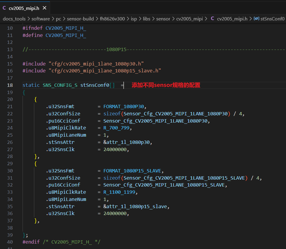

配置不同sensor规格
RT-Thread

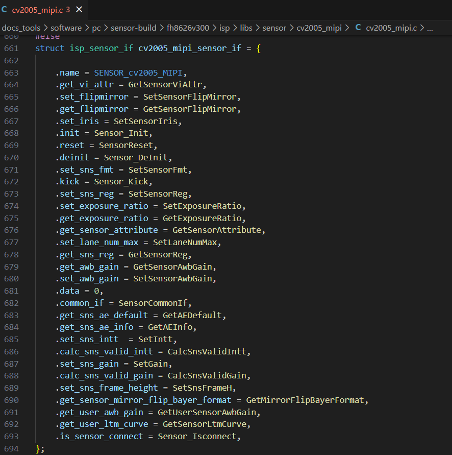

sensor驱动的回调函数实现
注意:
初始化 sensor 时一定要注册 sensor 设备号(IIC地址,从sensor数据手册获取),否则无法配置 sensor;
各个回调函数可以根据需要选择实现,不一定每个 sensor 都需要实现。
RT-Thread

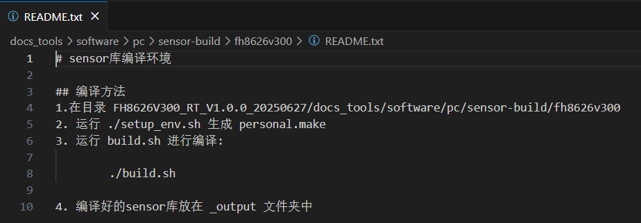

sensor驱动库的编译
编译生成的libcv2005_mipi_rtt.a置于目录下:
FH8626V300_RT_V1.0.0_20250627/make_arcfirmware/lib/fh8626v300/sensors

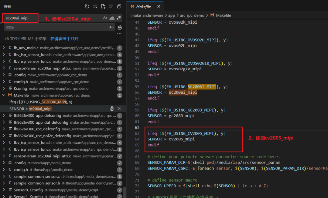

2 新增Sensor的代码添加
根据已适配的sc200ai_mipi为参照,进行cv2005_mipi的代码添加。
主要包括:
sensor静态库链接:./make_arcfirmware/app/arc_rpc_demo/makefile;
UI选项添加: 包括sensor类型、规格;
创建sensor对象函数Sensor_Create_cv2005_mipi();
图像效果参数加载:出图时,可以复用其他sensor的参数文件,后续需要精细调参。

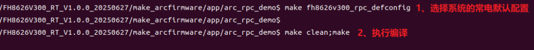

协处理器固件编译
选择系统默认配置(所有模式demo的configs文件下,存有不同模式系统默认配置,根据具体需求:make+名称,选择),编译生成协处理器固件。
RT-Thread
当前文件下生成的rtthread_arc_FH8626V300.bin.img即为协处理器固件,复制到windows端待烧录。

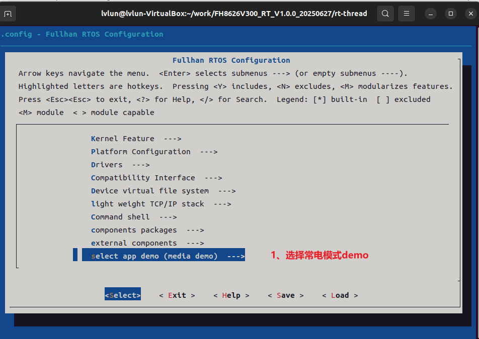

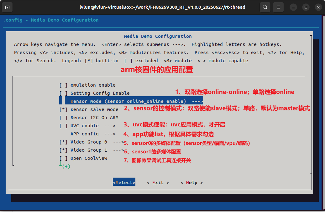

主处理器固件编译
应用模式选择:make fh8626v300_defconfig (其他配置见/configs中文件)
demo、驱动选择:make menuconfig
RT-ThreadRT-Thread
多媒体配置:make appconfig
RT-Thread
FH8626V300_RT_V1.0.0_20250627/rt-thread/app/media_demo/out/bin/下生成固件media_demo.bin。

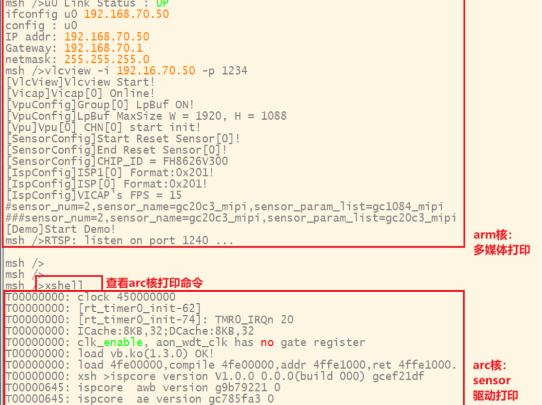

串口打印
FH8626V300L开发板默认开启一个串口,但是可以将两个核的打印均在一个串口输出,如下图。日志的API错误码,可以根据SDK文档进行查看。
RT-Thread

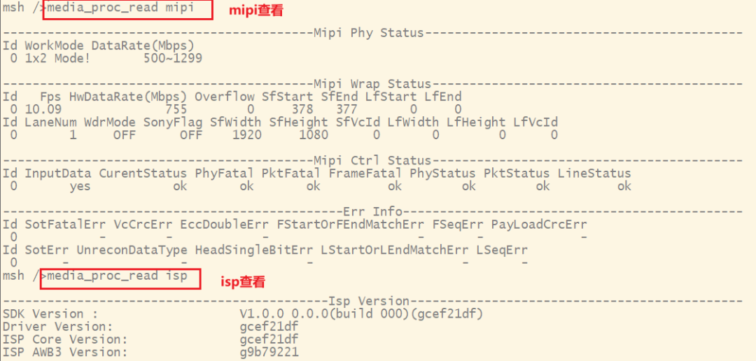

系统PROC信息排查
图像数据的链路为:sensor->mipi(mipi驱动)->isp(图像信号 处理)->vpu(图形变换)->enc(编码),可以输入命令查看监测信息,结合SDK文档进行查看释义,定位出问题环节,如下图:
