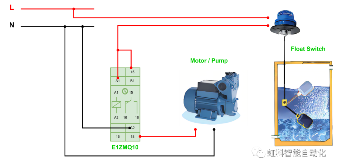

污水处理厂电机/泵保护
当污水处理厂的水池被填充到一个恒定的水位时,我们知道水池的表面并不是静止不动的,可能会有一些颤动或者波浪,这将导致浮动开关由于水面的颤动而产生不确定的状态。
在这种情况下可能会导致污水处理系统中的马达或者泵被启动,然后短时间内又被关闭,只是因为浮动开关在上下摆动。实际上我们希望直到水位达到稳定的状态时才切换系统的通断,从而提高系统的可靠性。
要避免如上情景中出现的马达或泵误触发问题,可以采用具有功能E(开启延迟)的时间继电器HJ-E1ZMQ10 24-240V AC/DC将开关触点的读数推迟到下一次可用的测量,从而防止“颤动切换”。
通过该功能可以减少不必要的系统启动次数来保护电机,也可以最大限度地减少故障触发,降低系统维护成本。

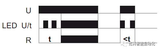

宏集HJ-E1ZMQ10 24-240V AC/DC是一款多功能时间继电器,支持E-延迟开启, R-延迟关闭, Wu-单次前沿电压控制, Bp-闪烁脉冲暂停优先等功能,其中延迟开启功能E表示:当电源电压U被施加时,设定的时间间隔t开始(绿色LED U/t闪烁)。
在间隔时间t结束后(绿色LED U/t亮起),输出继电器R切换到接通位置(黄色LED亮起),这个状态一直保持到电源电压中断。时序图如下:

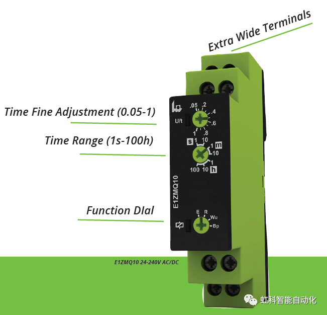

设置流程如下:
HJ-E1ZMQ10面板上底部的旋转开关选择所需的功能,将长槽指向你选择的字母。例如:E代表延迟开启
用面板上中间的旋转开关设置计时范围,这个拨盘将允许你设置你的定时的时间范围。例如,如果定时应该是30分钟,请确保选择下一级最大的值,在这个例子中,它将是1h代表1小时。
设置时间继电器的最后一步将是时间微调,这就像一个百分比系统一样工作。如果所需的延迟时间是30分钟,而在步骤2中设定的时间范围是 1小时,这意味着需要的是该时间结束范围的一半。因此,将调整拨盘设置为0.5,那最终计时时间为:1小时x 0.5 = 0.5小时= 30分钟
