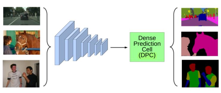

论文提出了基于 Dense Prediction Cell (DPC)构建的递归搜索空间,对多尺度上下文信息编码,实现语义分割任务。
图 1 DPC 模型架构

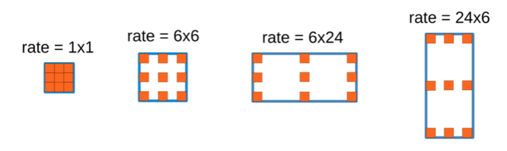

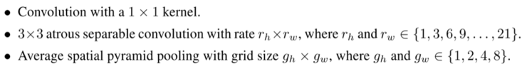

DPC 由有向无环图(directed acyclic graph ,DAG)表示,每个 Cell 包含 B 个分支,每个分支映射输入到输出的张量。每个 Cell 的操作类型包括 1x1 卷积,不同比率的 3x3 空洞卷积,不同尺寸的均值空间金字塔池化。
图 2 3x3 空洞卷积比率类型
根据论文提供的操作方式,3x3 空洞卷积有 8x8,均值空间金字塔池化有 4x4 操作,即操作函数共有 1+8*8+4*4=81 种类型,对于 B 分支的 Cell,搜索空间为 B!*81B,当 B=5,搜索空间为 5!*815≈4.2*1011。

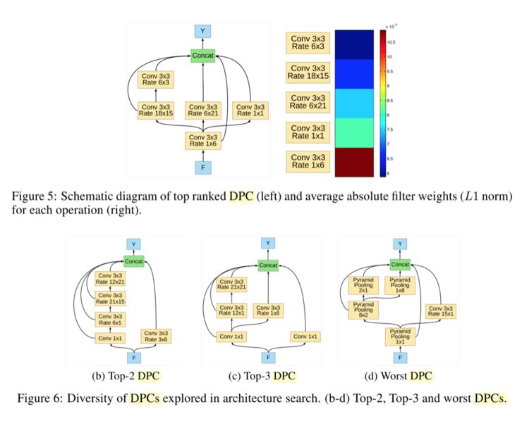

论文中图 5 、图 6 展示了顶级 DPC 架构的示意图。在图 5b 每个分支(通过 1*1 卷积)的 L1 正则化权重,我们观察到具有 3×3 卷积(速率= 1×6)的分支贡献最大,而具有大速率(即较长背景)的分支贡献较少。换句话说,来自更接近(即最终空间尺度)的图像特征的信息对网络的最终输出贡献更多。相反,性能最差的 DPC(图 6c)不保留精细空间信息,因为它在全局图像池操作之后级联四个分支。
论文实验中,表 1,表 2,表 3分别对应在场景理解(Cityscapes),人体分割(PASCAL- Person-Part),语义分割(PASCAL VOC 2012)的模型性能,DPC 在各个数据集取得 state-of-art 性能。
