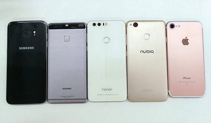

对于安卓手机,我主要找了四款手机来测试其实际输出对比,手机分别是三星S7 Edge,华为P9、荣耀8、努比亚Z11 mini S,还有iPhone 7,不过这次测试没肾7的事,自行忽略。
三星S7 Edge ,9V/1.67A和5V/2A两种充电模式;
华为P9,9V/2A和5V/2A两种充电模式;
荣耀8,9V/2A和5V/2A两种充电模式;
努比亚Z11 mini S,5V/2A充电模式。

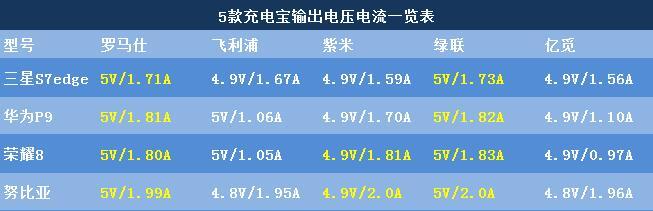

具体实测表现:

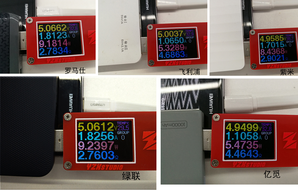

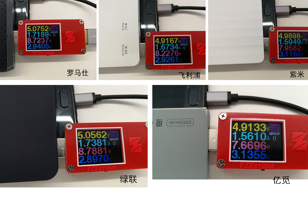

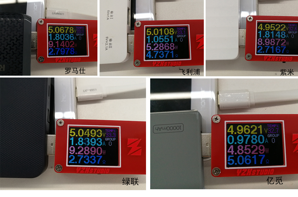

三星S7 Edge同等电量下充电,罗马仕和绿联实际输出电流最高也是充电最快的,罗马仕5V/1.71A,绿联5V/1.73A;
华为P9,同样是罗马仕和绿联实际输出电流最大,罗马仕为5V/1.81A,绿联为5V/1.82A,另外需要注意一下飞利浦和亿觅的,实际输出电流仅为5V/1A左右,由此可见,这两款对于华为手机兼容性不太好。
荣耀8,罗马仕、紫米、绿联最大,罗马仕5V/1.8A,紫米4.9V/1.81A,绿联5V/1.83A,这里同样需要注意飞利浦和亿觅的,实际输出电流同样为5V/1A左右,由此可见,这两款对于荣耀手机兼容性也不好。

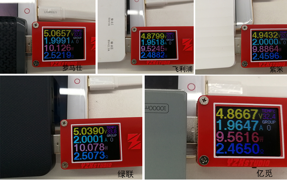

努比亚Z11 mini S,罗马仕、紫米、绿联最大,罗马仕,5V/1.99A,紫米4.9V/2A,绿联5V/2A。
整体参数整合下来,罗马仕和绿联整体表现都非常的好,紫米紧随其后,而飞利浦和亿觅表现稍微落后点,而且在给华为、荣耀手机充电时,实际输出电流仅5V/1A,充电宝兼容性要相对差一点,所以这里也提醒使用华为、荣耀的手机,慎重考虑这两个品牌的充电宝。

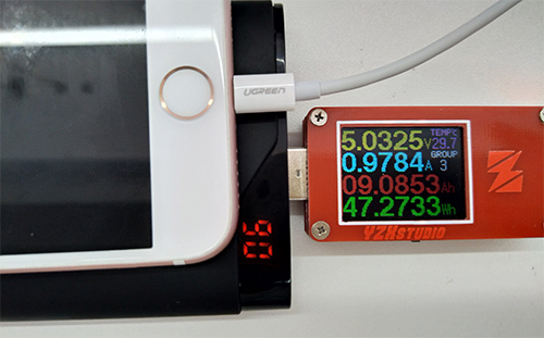

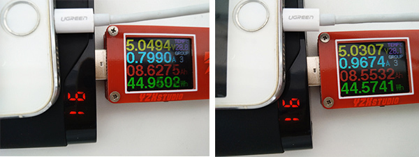

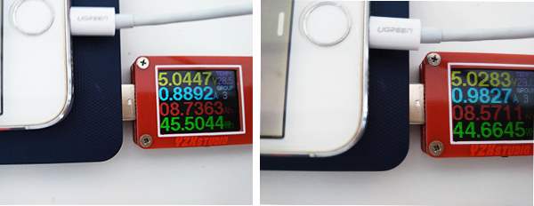

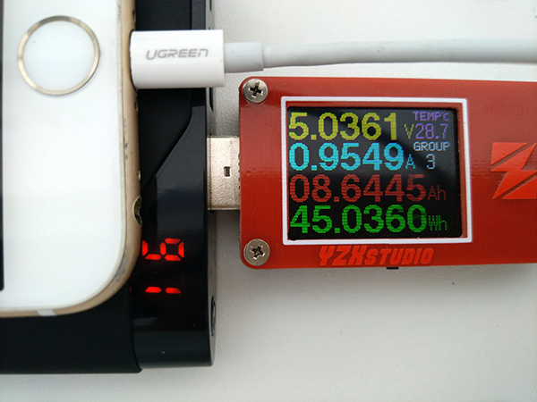

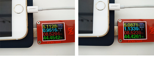

iPhone 5S,电量21%
罗马仕,实际输出值在5V/0.79A~5V/0.96A浮动,稳定值5V/0.95A。
绿联移动电源则在5V/0.88A~5V/0.98A浮动,稳定值5V/0.97A。

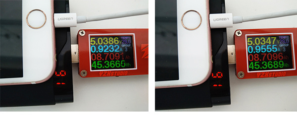

iPhone 6,电量34%
罗马仕,实际输出值在5V/0.95A~5V/0.96A小幅浮动,稳定值5V/0.95A。
绿联实际输出值在5.1V/0.95A~5V/1.1A浮动,稳定值5V/1A。
iPhone 6S,电量18%
罗马仕,实际输出为5V/0.92A~5V/0.95A,稳定值5V/0.95A。
绿联,实际输出为5.1V/0.95A~5V/1.1A,稳定值5.1V/1A。

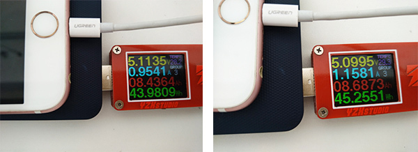

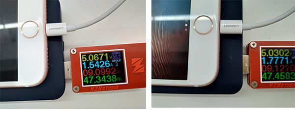

iPhone 7,电量38%
罗马仕,实际输出为5V/0.97A,输出比较稳定。
绿联实际输出在5V/1.5A~5V/1.7A之间浮动,稳定值5V/1.5A。

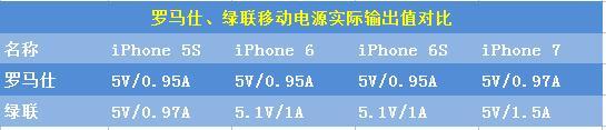

总结来说,罗马仕普通充电宝,通用安卓和苹果手机,而绿联充电宝,主打苹果手机,所以在给iPhone 手机充电上,数据显示上应该算是各有优势。下图是充电宝测评的实际输出稳定电压电流表。
比如罗马仕,在数据上非常的均衡,4款iPhone 手机充电稳定在5V/0.95A~5V/0.97A,非常稳定,可以说是普通充电宝中表现非常突出的一个品牌充电宝。
绿联,数据波动相对大一些,但是实际输出电流要比罗马仕要高一点,iPhone5S/6/6s稳定充电电流在5V/0.97A~5V/1.1A,iPhone 7能达到5V/1.5A的稳定值,说明充电要比普通充电宝更快速,这是跟普通充电宝最大的区别,也是最大的优势。
